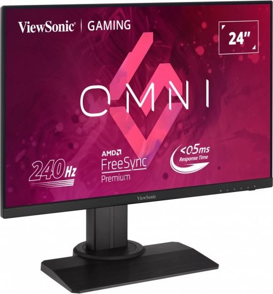

Nedavno smo testirali ViewSonicov 27-inčni FullHD monitor sa stopom osvježenja od 240 Hz, a sada je na redu njegov manji ali bolji i skuplji brat XG2431. Monotor ima istu 1.920 x 1.080 piksela rezoluciju, kao i 240 Hz stopu osvježenja slike uz iznimno brz MPRT od ispod 0,5 milisekundi, Blur Busters 2.0 tehnologiju i AMD FreeSync Premium podršku. Kakvim se pokazao i kako se igra na njemu čitajte u recenziji.

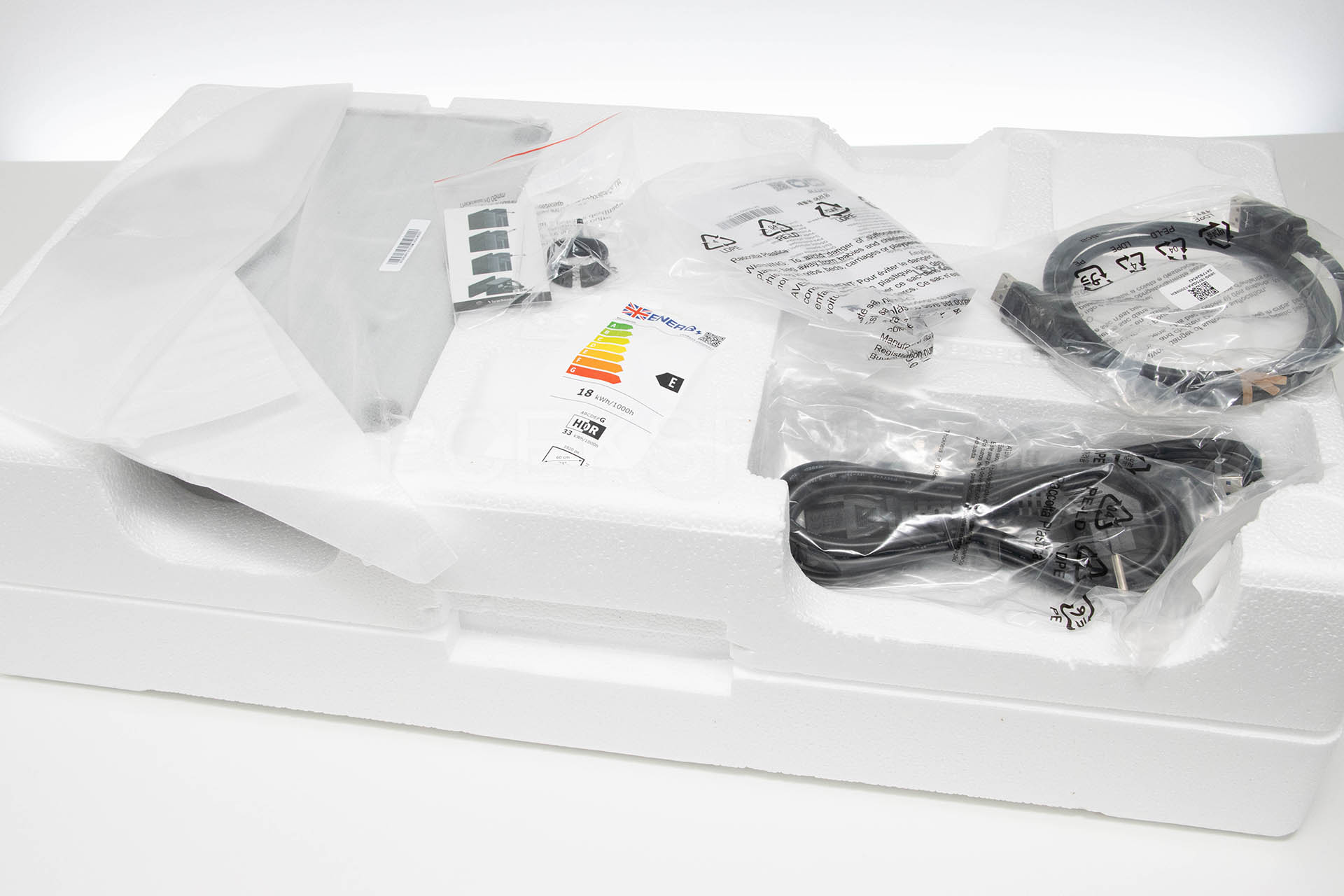

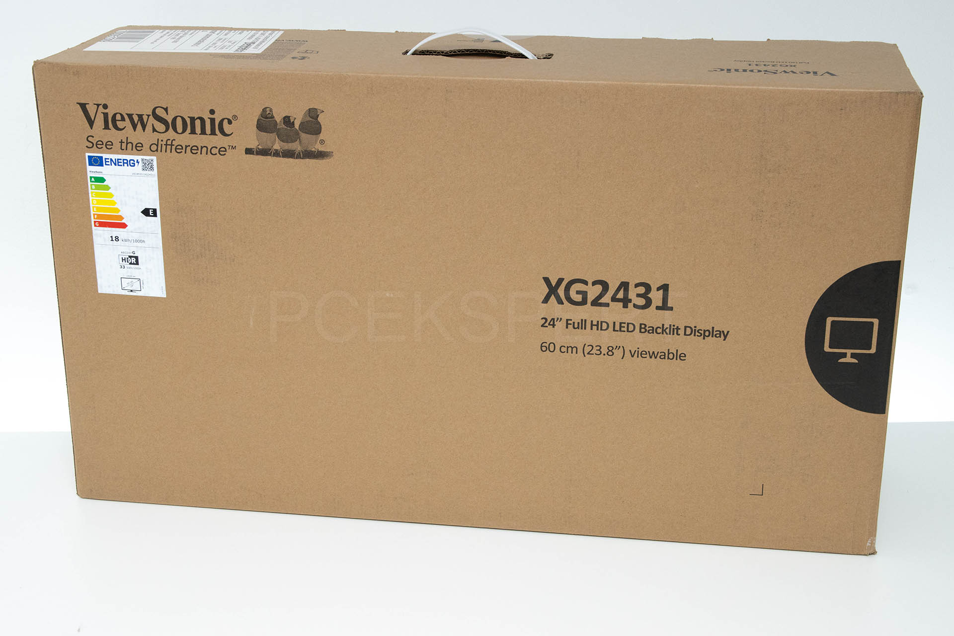

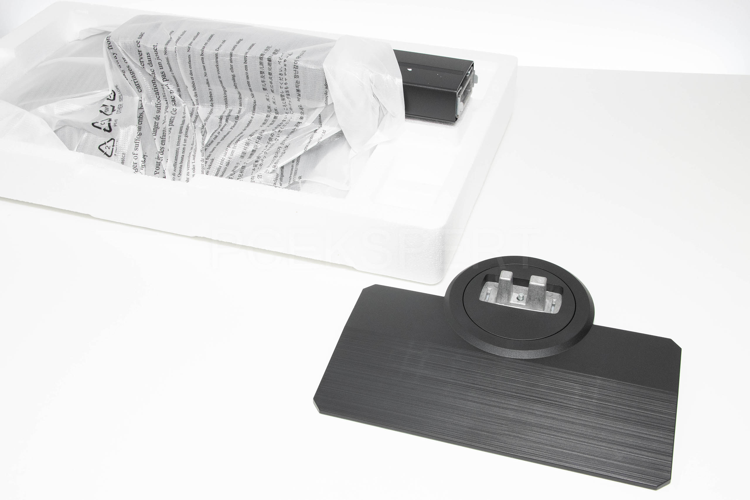

Za razliku od  VX2779A-HD-PRO modela kojeg smo nedavno testirali, ovaj je monitor malo kompleksniji te donosi znatno bolju ergonomiju. Pakiranje je nešto bolje, a kao i uvijek, monitor je odlično zaštićen u debelom stiroporu. Uz njega će kupac dobiti energetski certifikat, postolje (nosač monitora je već montiran), napojni kabel, DisplayPort kabel, USB downstream kabel (za hub), upute i plastični prsten za organizaciju kabela. Montaža postolja je vrlo jednostavna – ono se samo umetne s donje strane na nosač i prstima se zavije vijak.

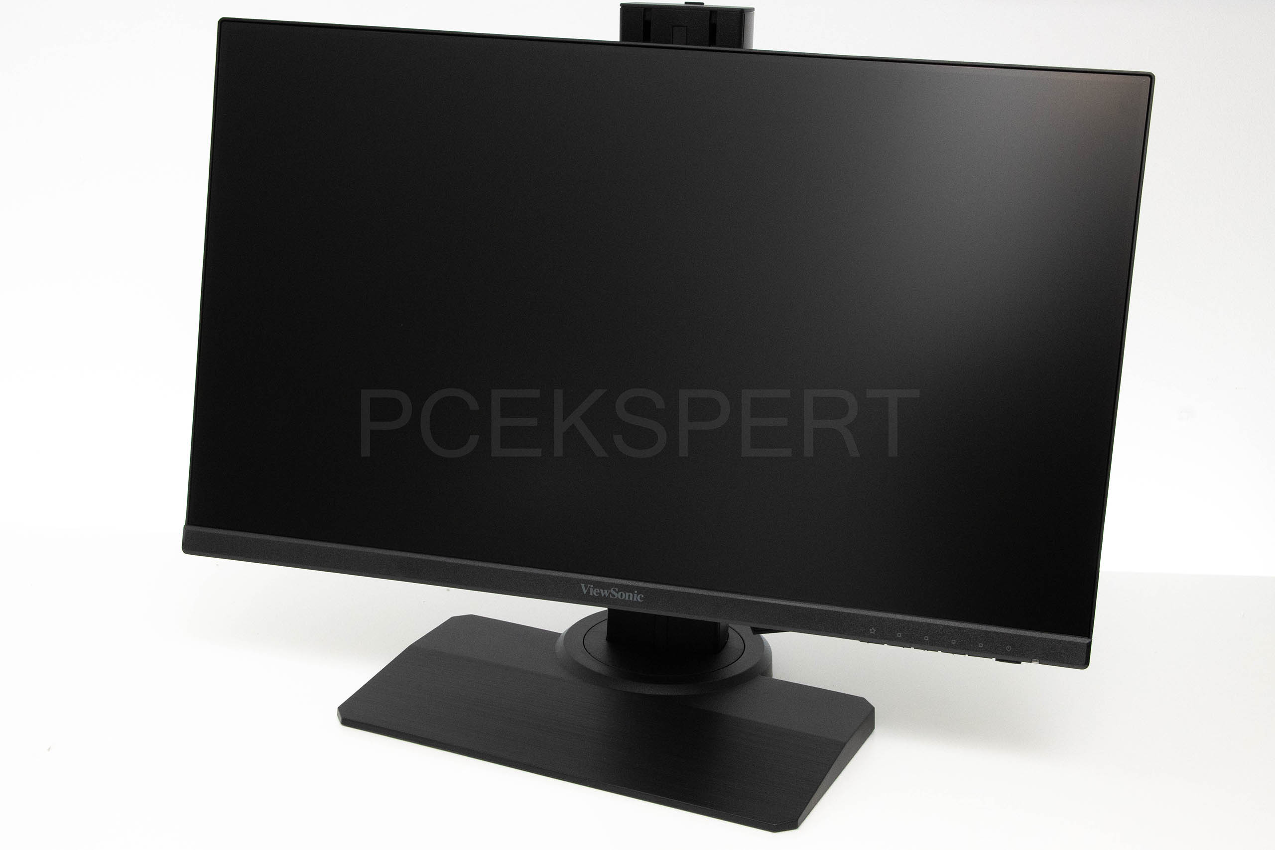

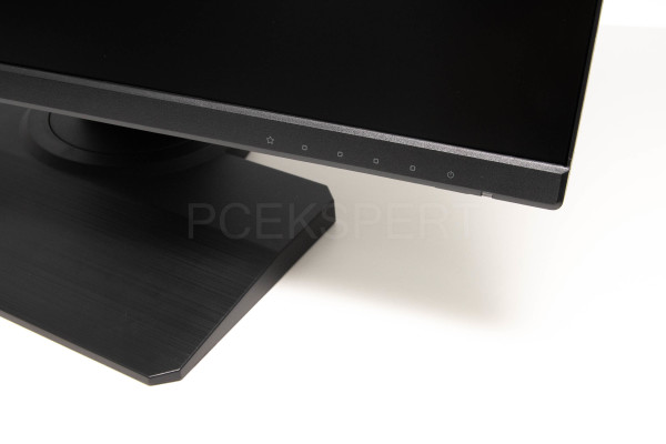

XG2431 ima zavidne ergonomske odlike, ali mu je dizajn vrlo uniformiran. Gornji i bočni rubovi su vrlo tanki, a donji je debeo tek toliko da na njega stane ime proizvođača kao i ikone OSD-a. Tipke OSD-a se pak nalaze s donje strane. Monitor je potpuno plastičan i crn, a kvaliteta materijala i izrade je solidna. Nećete se hvaliti pred prijateljima njegovim izgledom, no mogli biste njegovim karakteristikama.

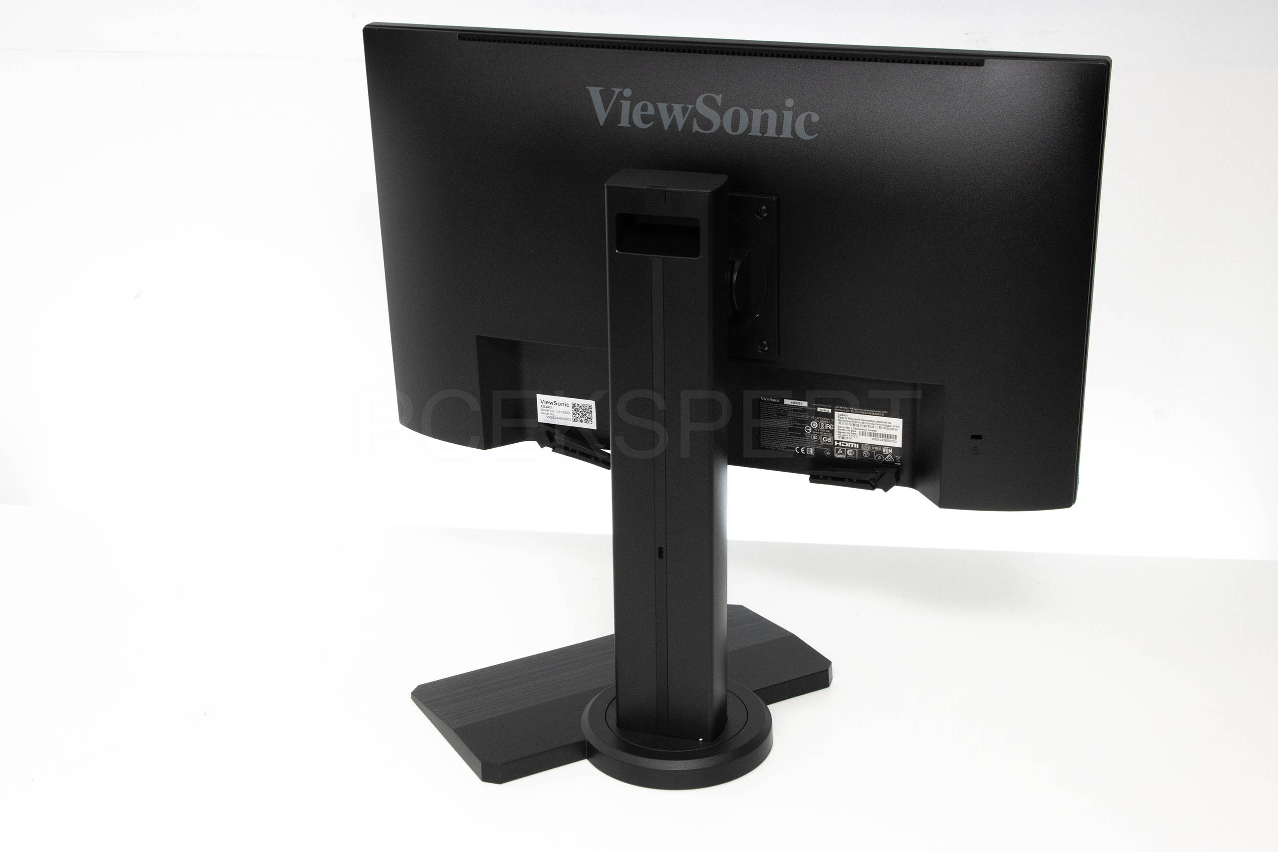

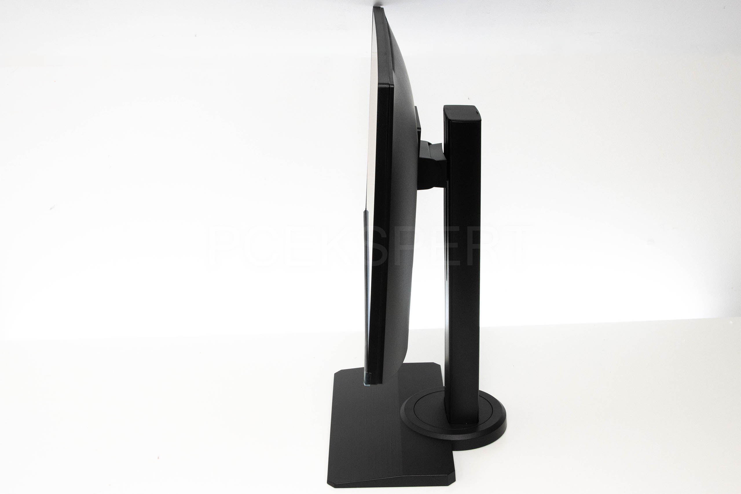

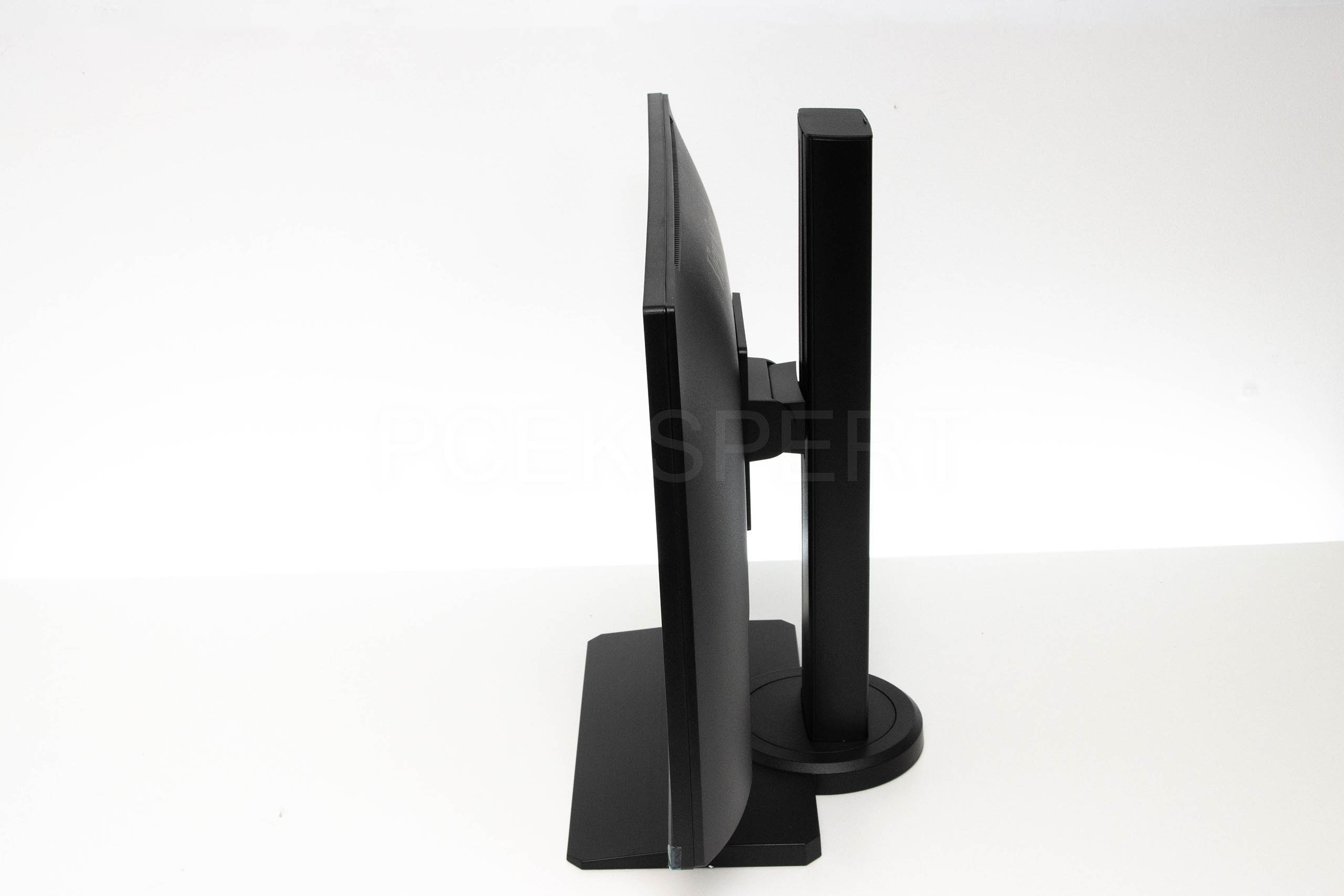

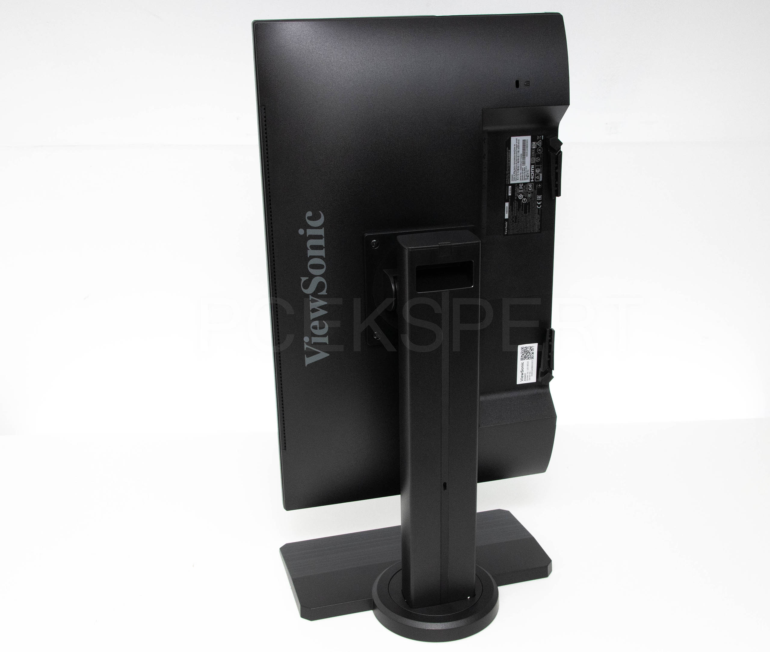

Stražnja strana otkriva još crne plastike i veliki ViewSonic natpis na vrhu, baš kao i činjenicu da nosač ima prorez za prste, za lakše prenošenje, ako i rupu za postavljanje plastičnog organizatora kabela. Monitor je dimenzija 540 x 520,1 x 239 u potpuno podignutom stanju. S obzirom na to da može kliziti po nosaču za oko 120 milimetara, ukupna visina u najnižem položaju mu je 434,1 milimetara. Masa monitora sa stalkom je 6,8 kilograma, a bez samo 3,5 kilograma. To ujedno i otkriva koliko je stalak masivan (metal presvučen plastikom) i da uz pomoć gumenih nožica odlično drži maleni monitor na svakoj podlozi.
XG2431 se hvali odličnom ergonomijom. Osim što se može podešavati po visini kao na slikama iznad (hod od 120 mm), može se i pivotirati, ali i okretati oko vertikalne osi i to za 90°. Nosač dopušta i naginjanje prema naprijed za -5°, te prema nazad za 15°. Vidimo kako je stvarno svestran i svaki će korisnik naći idealnu poziciju za igranje ili rad. Dijagonala od 24 inča je danas minimum za optimalan rad na srednje velikom ili manjem stolu i svakako vam neće faliti radnom prostora.

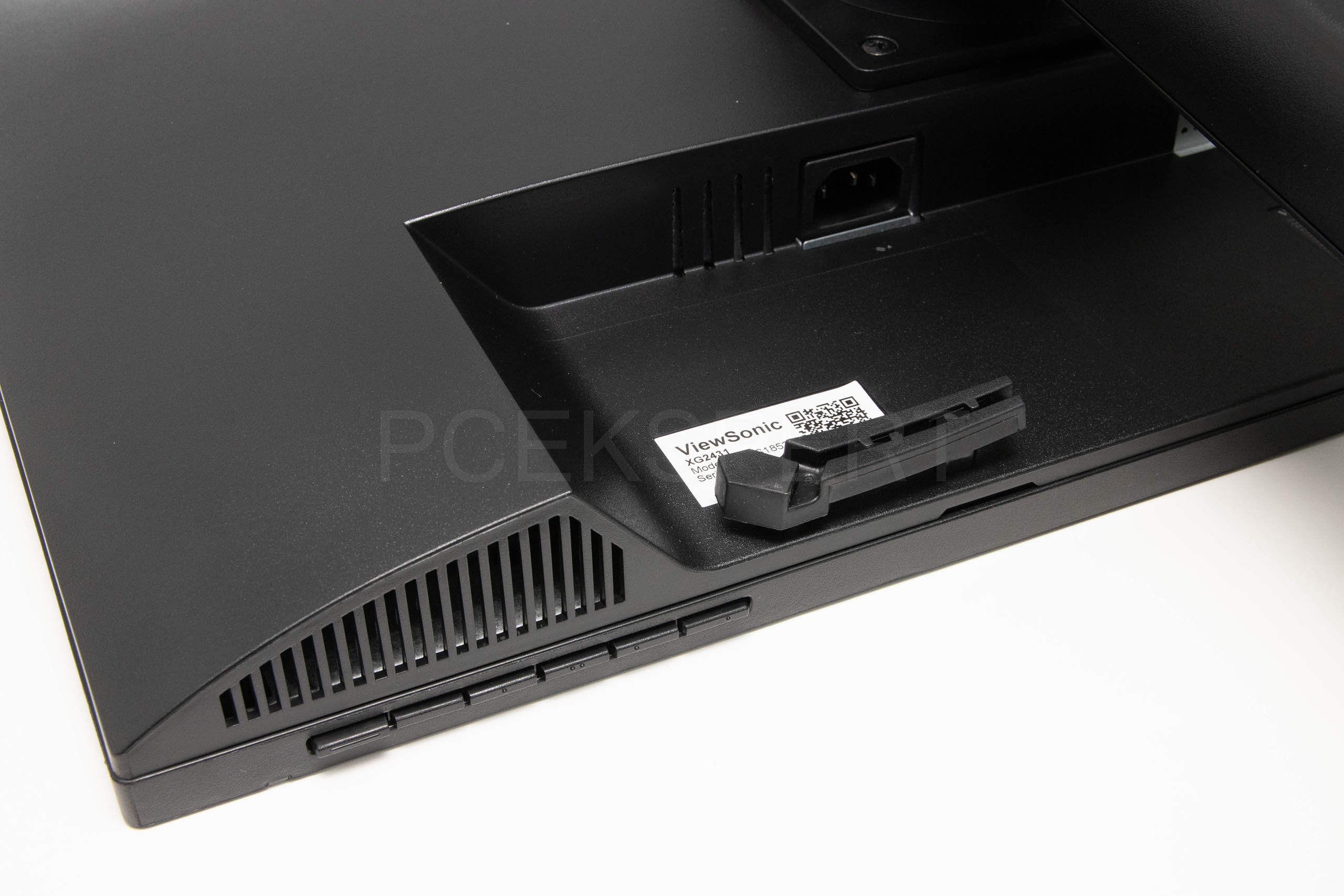

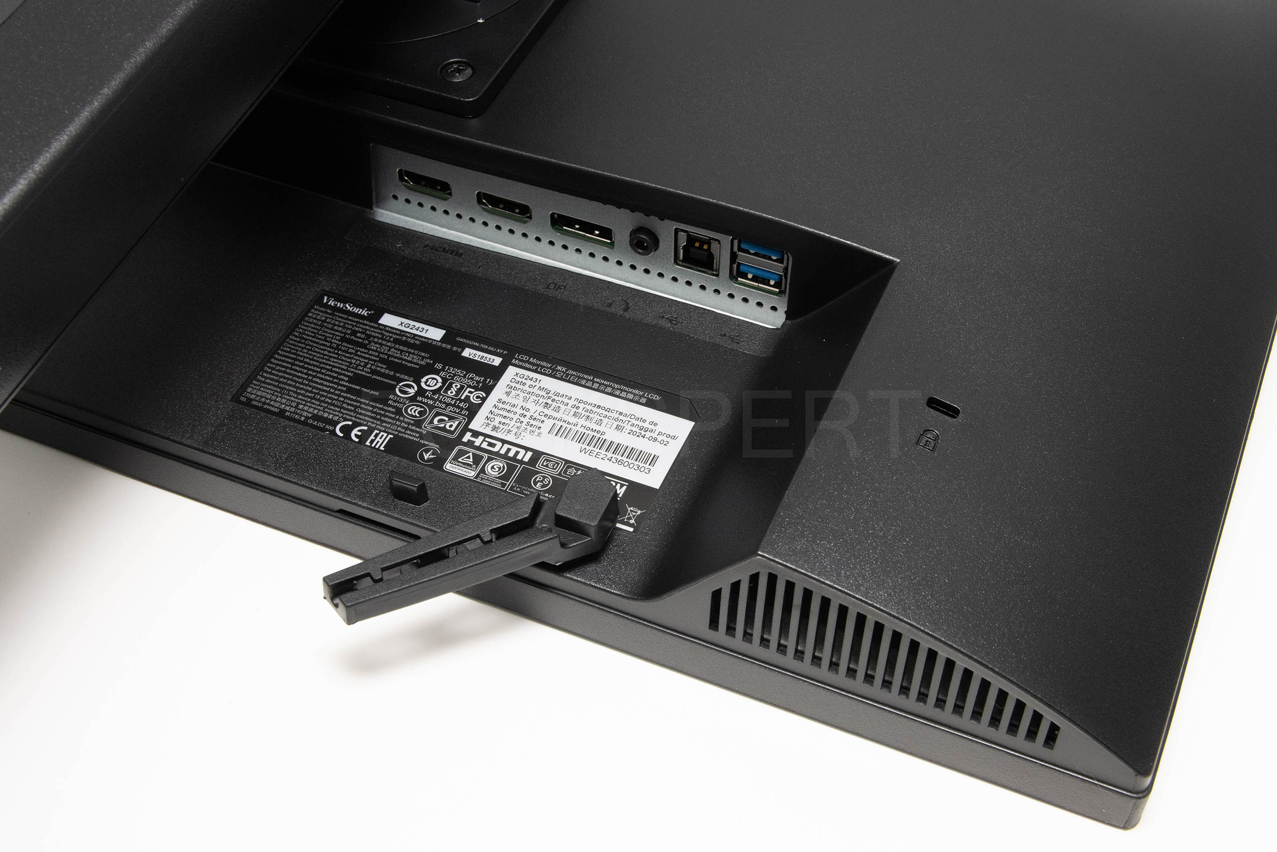

S donje se strane nalaze tipke OSD-a, a iznad njih na stražnjoj strani i stražnji I/O panel. Panel je podijeljen na dva dijela, a svaki ima svoj gumeni okretni organizator kabela što je vrlo zgodan detalj. Na desnoj se strani nalazi samo ulaz za kabel za napajanje, a AC/DC adapter je integriran u monitor. Na desnom se dijelu nalaze dva HDMI 2.0 porta, jedan DisplayPort, jedan izlaz za slušalice, jedan upstream USB Type B port, kao i dva downstream USB Type A porta. Monitor ima i dva interna zvučnika svaki snage 3 W, koji stvaraju lošiju zvučnu kulisu koju treba koristiti samo “za prvu ruku”. Deklarirana je maksimalna potrošnja iznosi 52 W i monitor se solidno zagrijava u radu. Na desnoj strani monitora je i jedan Kensington lock za osiguranje protiv odnošenja (krađe).

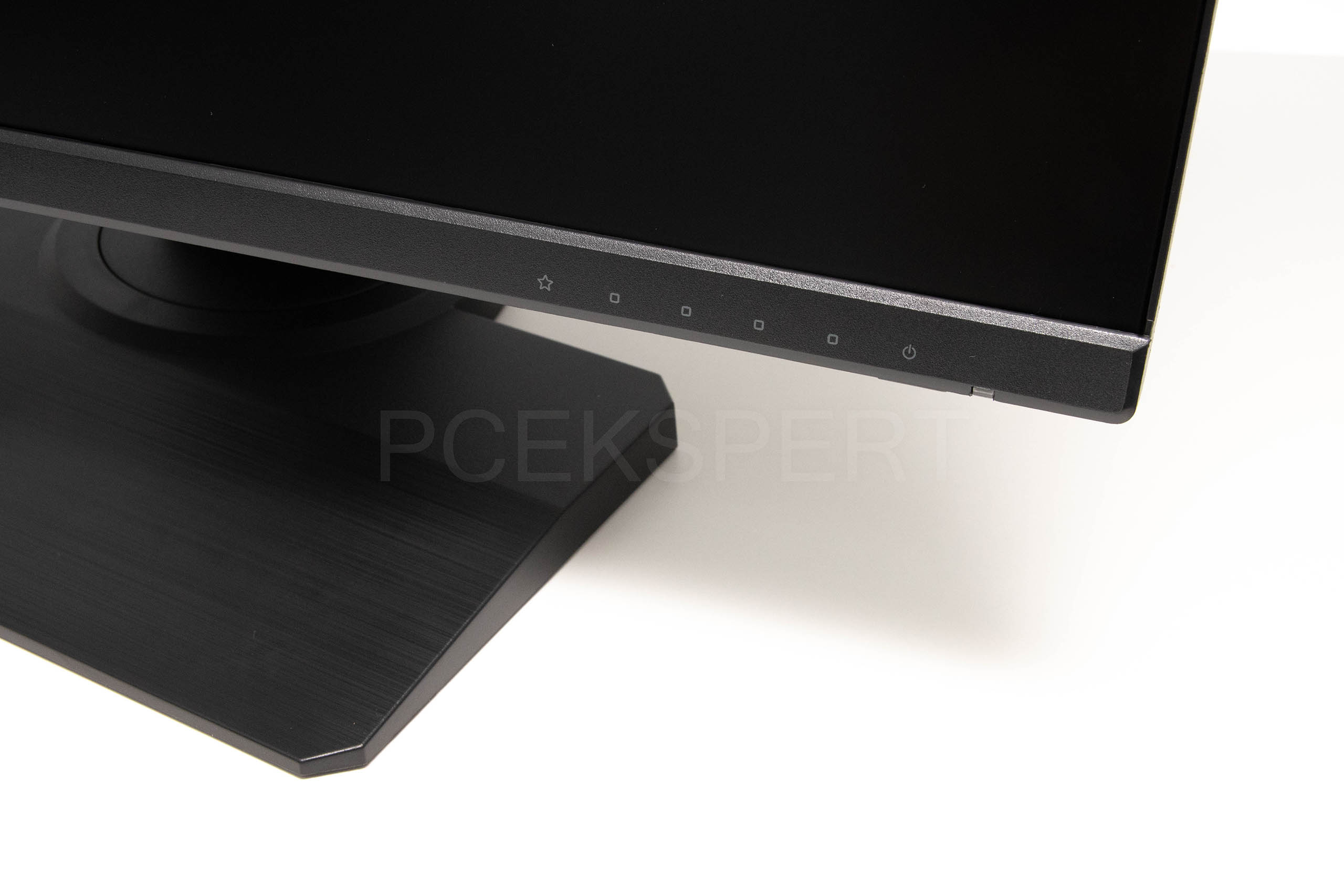

Šest je fizičkih tipaka na donjoj strani monitora, dok se na prednjoj nalaze ikone tipaka za lakše pronalaženje, te jedna plava LED-ica za signalizaciju rada. Prva tipka (s desna na lijevo) je Power, a ostale služe za kretanje menijem.

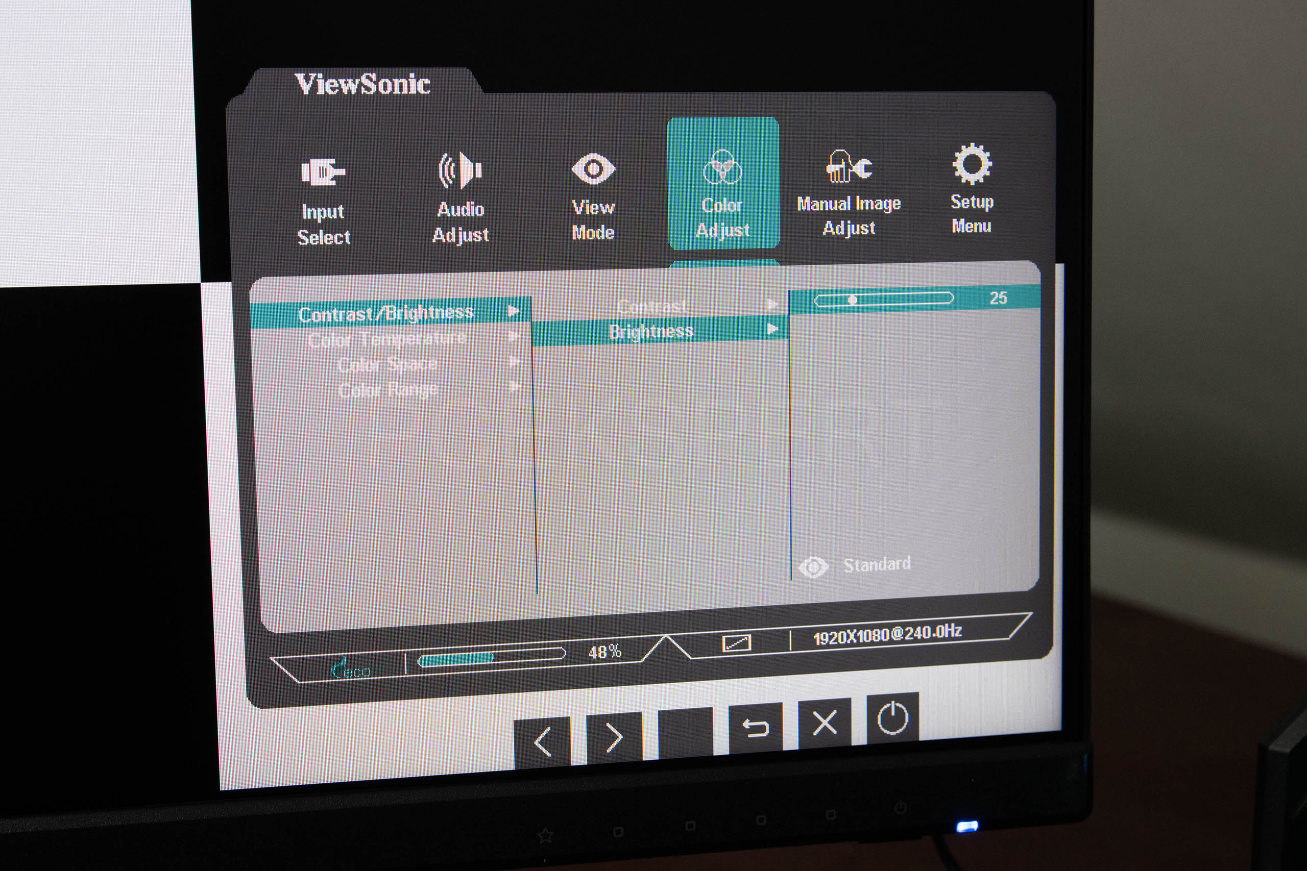

OSD je bogat opcijama, a nudi Input Select, Audio Adjust, ViewMode, Color Adjust, Manual Image Adjust i Setup Menu. Prva dva menija se objašnjavaju sami, a treći, View Mode nudi brze promjene preddefiniranih modova prikaza slike – Standard, FPS, RTS; MOBA, Movie, Web, Text, MAC i Mono. Color Adjust nudi opcije za promjenu kontrasta, svjetline, temperature boje, opsega boja i uključenje HDR 10 opcije. Ručno podešenje slike uključuje oštrinu, plavi filtar, odnos stranica, overscan, stabilizaciju crne, napredni DCR i vrijeme odziva (do 1 milisekunde). Za kraj je ostao Setup meni koji nudi promjenu jezika, uključivanje FreeSync Premiuma, informacije, veličinu, pozadinu i trajanje OSD-a, indikator snage, automatsko isključivanje, sleep i ECO mod.

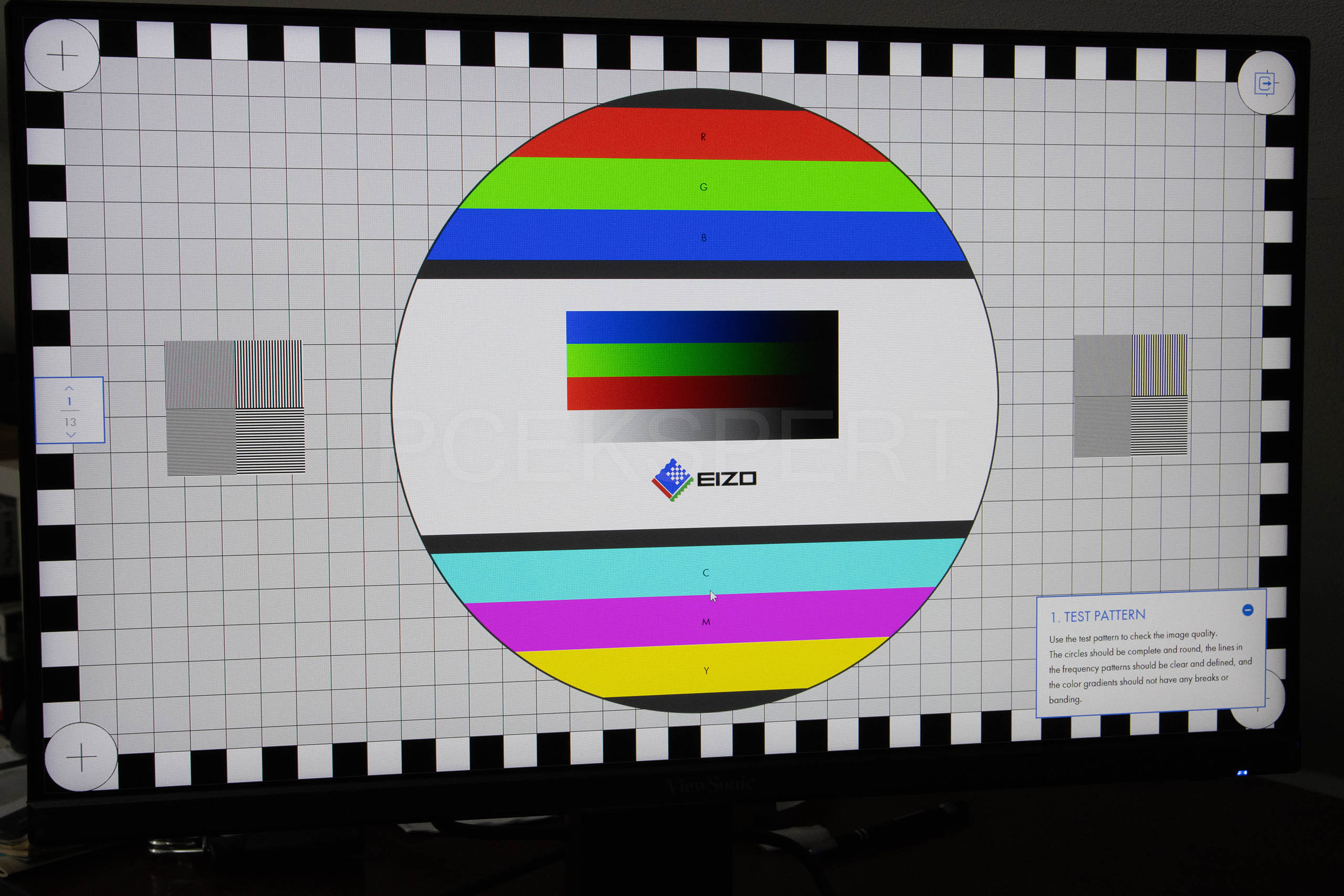

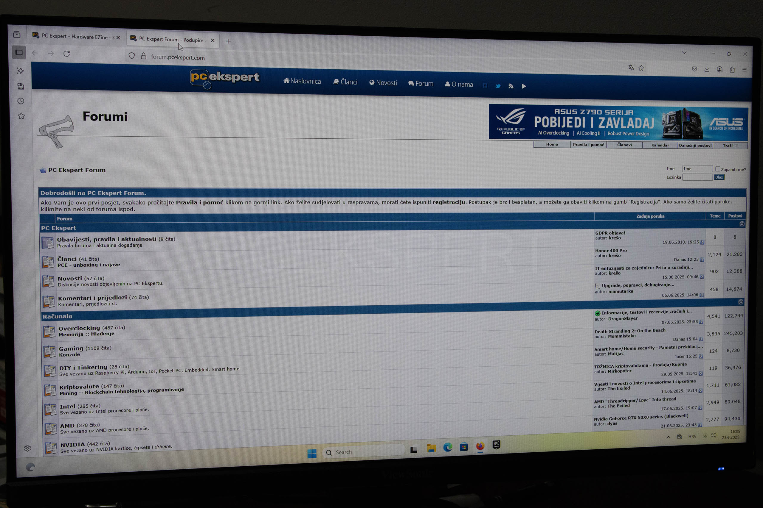

Panel je dijagonale 24 inča, te je IPS tipa s anti-glare premazom (3H) i podrškom za HDR10. Rezolucija mu je 1.920 x 1.080 piksela, statički kontrast je 1000:1, a pozadinsko osvjetljenje je LED s maksimalnom svjetlinom do 350 kandela po kvadratnom metru. Panel je 8-bitni, pa podržava prikaz do 16,7 milijuna nijansi boja. MPRT je niskih 0,5 ms. Kutevi gledanja su jako dobri – 178°/178°. Maksimalna stopa osvježenja panela je 240 Hz i pri tome je iznimno glatkih prijelaza kod brze akcije ili scrollanja teksta, slika itd. Slika je zadovoljavajuće oštra, sa solidnom rezolucijom za 24-inčnu dijagonalu. Razmak između piksela je 0,275 x 0,275 milimetara. Proizvođač navodi pokrivenost gamuta boja od ne tako impresivnih 72% za NTSC i 104% za sRGB. Monitor je jako dobar za igru, zbog brzog odziva, a nema ni primjetnog ulaznog kašnjenja. Tu je i podrška za AMD Freesync Premium, a adaptivna sinkronizacija radi u području od 48 do 240 Hz i na HDMI 2.0 i na DisplayPort 1.4 ulazima. Slika je na 240 Hz iznimno fluidna, nismo primijetili ni ghosting ni overshoot prilikom normalnog igranja. Monitor je pogodan i za rad i za multimediju, no ipak s određenim ograničenjima zbog niže rezolucije i manje dijagonale. Izboj pozadinskog osvjetljenja je vidljiv no nije neugodan.
Ekran smo testirali sa Spyder 5 kolorimetrom koji je pokazao da je pokrivenost sRGB područja boja 100-postotna, AdobeRGB-a 78%, a DCI-P3 79%, što su solidne vrijednosti te malo iznad obećanih. Gamma krivulja je precizna s vrijednošću od 2.2, a bijela točka je samo malo viša od idealne s vrijednošću od oko 6.800 K. Maksimalna svjetlina je 326 kandela što je samo malo niže od obećanja. Kontrast je solidan s izmjerenih 600:1 pri 100% osvjetljenja, a time i niži od obećanja proizvođača. Uniformiranost boja je solidna (maksimalno odstupanje je 4,7 u gornjem dijelu ekrana pri 100% snage osvjetljenja), a uniformiranost pozadinskog osvjetljenja nije idealna (maksimalno odstupanje je 13%) u donjem lijevom kvadrantu. Preciznost boja je u prosjeku solidnih 1,19 DeltaE, s maksimalnih 4,5 DeltaE na zelenim tonovima. Na kraju, monitor je zaslužio ocjenu 4,5 na mjerenju i a najslabija ocjena je četvorka koju je zaradila tek malo slabija uniformiranost pozadinskog osvjetljenja. Sve u svemu, jako dobro!
