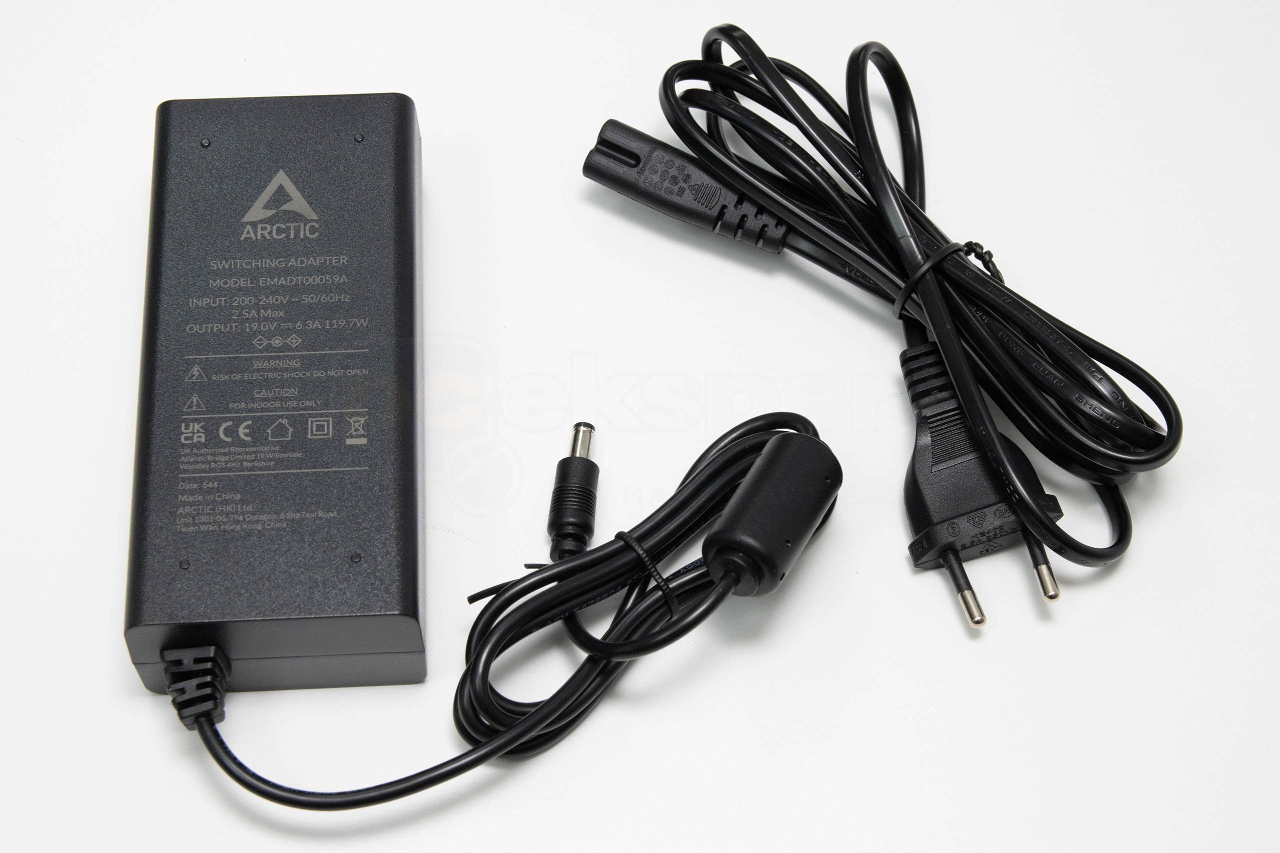

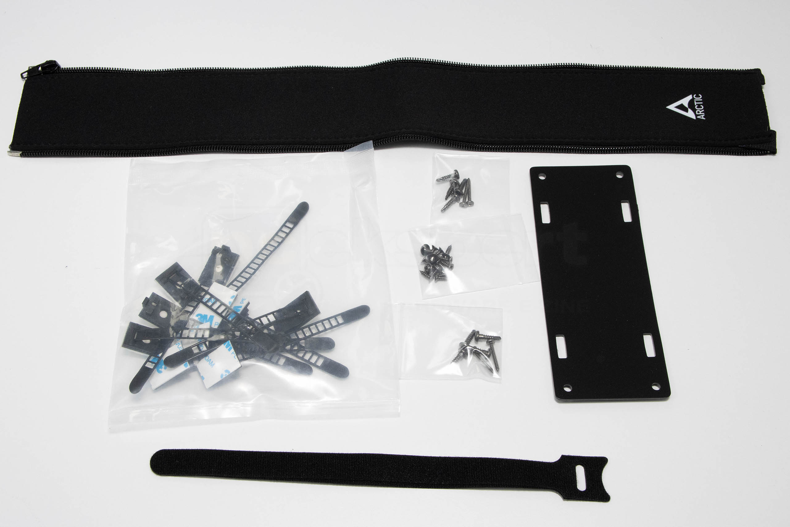

Računalo je smješteno u istu kutiju kao i do sad, na kojoj se kao što smo u videu otpakiranja mogli vidjeti nalaze grafike proizvoda te tehnički podaci. U kutiji osim samog računala koje je dobro zaštićeno, nalazimo i Arcticov AC/DC adapter snage 119,7 W što je i više nego dovoljno za ovo računalo. U radu se napajanje nije zagrijavalo, samo smo povremeno znali čuti blago rezoniranje zavojnica (popularno cvrčanje). Osim napajanja tu nalazimo i sleeve s patentnim zatvaračem za organizaciju kabela, dodatan nosač za pričvršćivanje napajanja, dvije čičak trake s kojima možemo pričvrstiti napajanje, plastične vezice, samoljepljive vodilice za kabele i vijke.

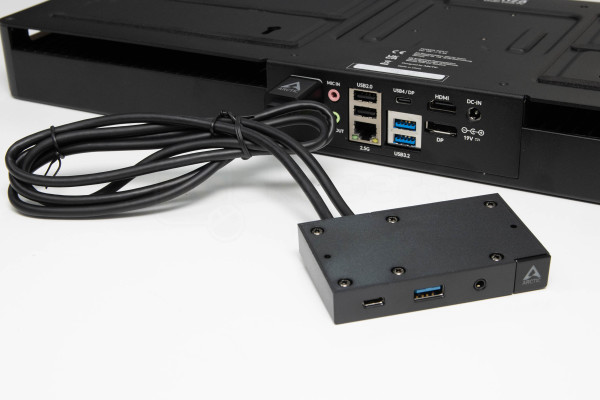

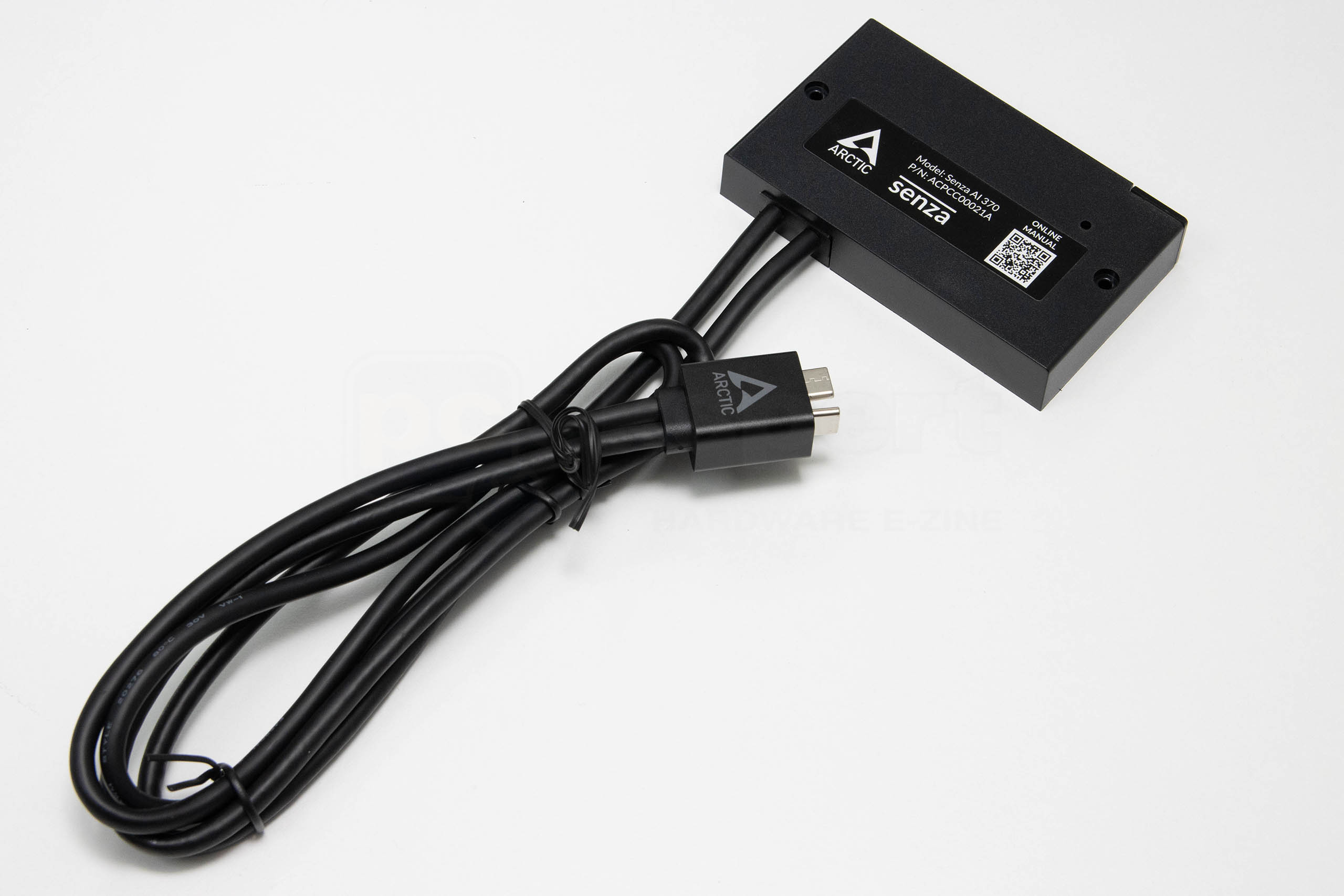

Osim toga, zasebno je pakiran i prednji panel, kojeg smještamo pri rubu stola kako bi Senzu mogli uključiti, a tu je i prednji panel na kojem je jedan Type A i jedan Type C USB priključak. Na računalo ovaj dodatak spajamo uz pomoć dva USB Type C porta na kraju dva metra dugog kabela. Novitet je to u odnosu na Senza 5700G koji smo zadnji testirali, a Arctic je to uveo u prethodnoj iteraciji proizvoda. Na 5700G su kabeli bili fiksni.

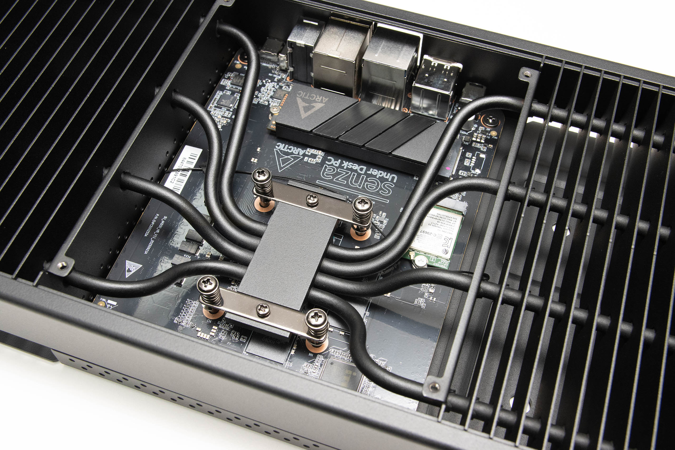

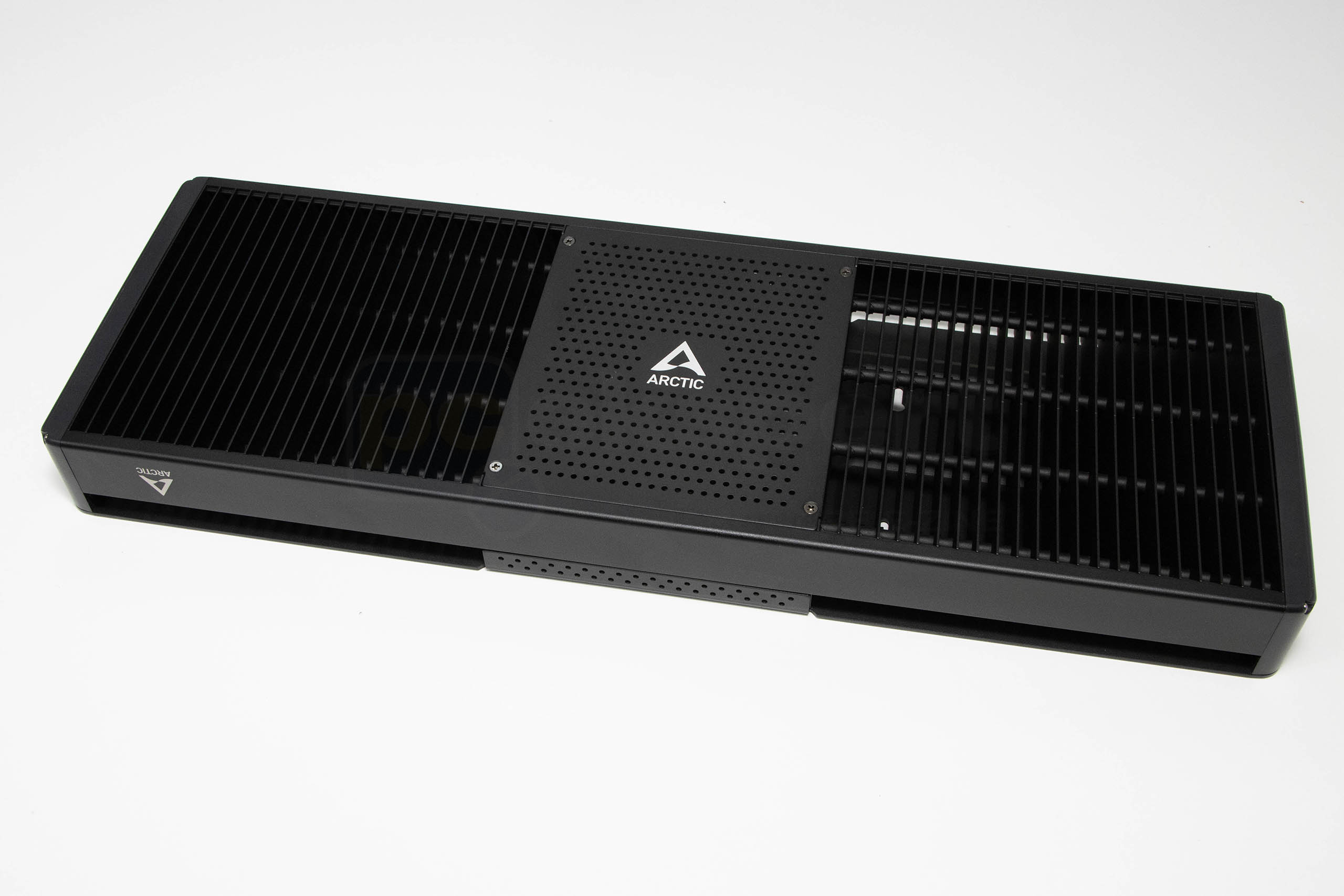

Senza je dakle potpuno pasivno hlađeno računalo namijenjeno montaži ispod stola, tj. ispod radne ploče. Jasno, možete ga postaviti i bočno ako primjerice imate drveni stol s punim bočnim stranicama. Vaš je izbor gdje i kako će te ga postaviti, ali ta površina mora biti dovoljno meka za postavljanje vijaka. Senza je zapravo jedan veliki aluminijski hladnjak s toplovodnim cijevima u čijoj se sredini nalazi malena ploča s procesorom, memorijom, I/O priključcima i ostalim hardverom. Unatoč činjenici da je riječ o procesoru ograničenog TDP-a, hladnjak mora biti dobro dimenzioniran jer performanse moraju ostati visoke.

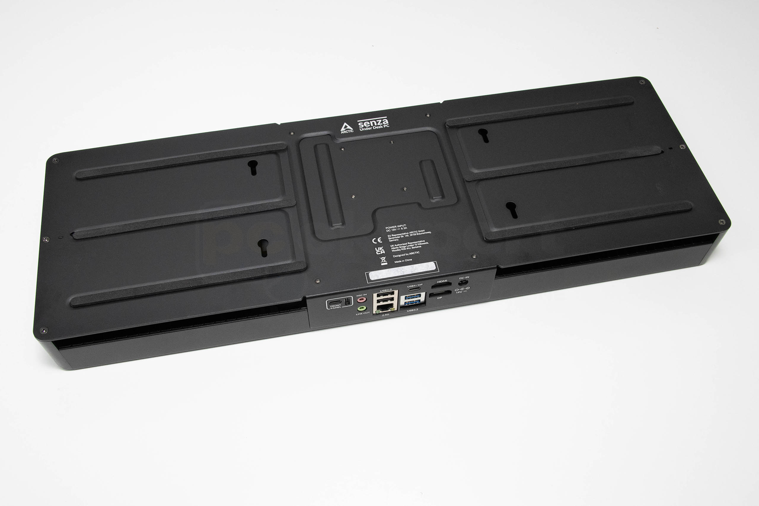

Na donjoj ili u ovom slučaju gornjoj strani računala se nalazi puna metalna ploča s četiri rupe za vijke i šest gumiranih nožica koje nasjedaju na donji dio radne ploče. Sama instalacija nije problematična jer Arctic u pakiranju daje i šablonu po kojoj se vijci pričvršćuju za donji dio radne ploče, a Senza se onda samo natakne na njih. Dimenzije računala su 536 x 180 x 50 milimetara, dok je prednji panel dimenzija 95,6 x 56,3 x 16 milimetara. Računalo je napravljeno od aluminija i čelika, a masa mu je 2.429 grama.

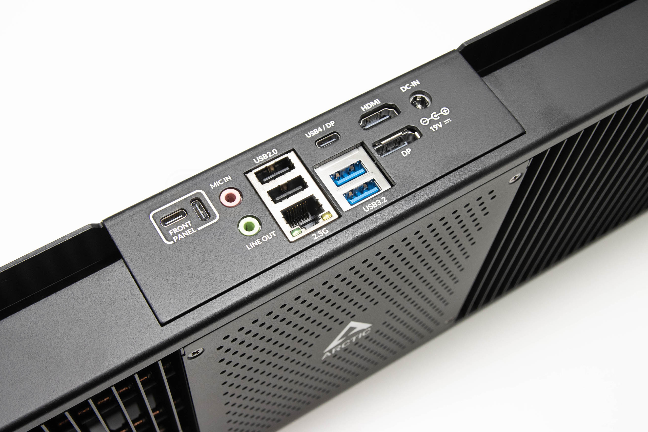

Stražnji I/O panel (ako ga tako odlučimo nazvati) se sastoji od sva USB Type C porta za spajanje prednjeg panela, zatim dva 3,5-milimetarska TRS jack utora za mikrofon i Line-out, dva USB 2.0 Type A porta, jednog 2,5-gigabitnog RJ45 LN porta, jednog USB 4.0 Type C porta s Display Port funkcijom, jednog HDMI 2.1 i Display Port 2.1 porta te naposljetku barrel ulaz za napajanje (19 V).

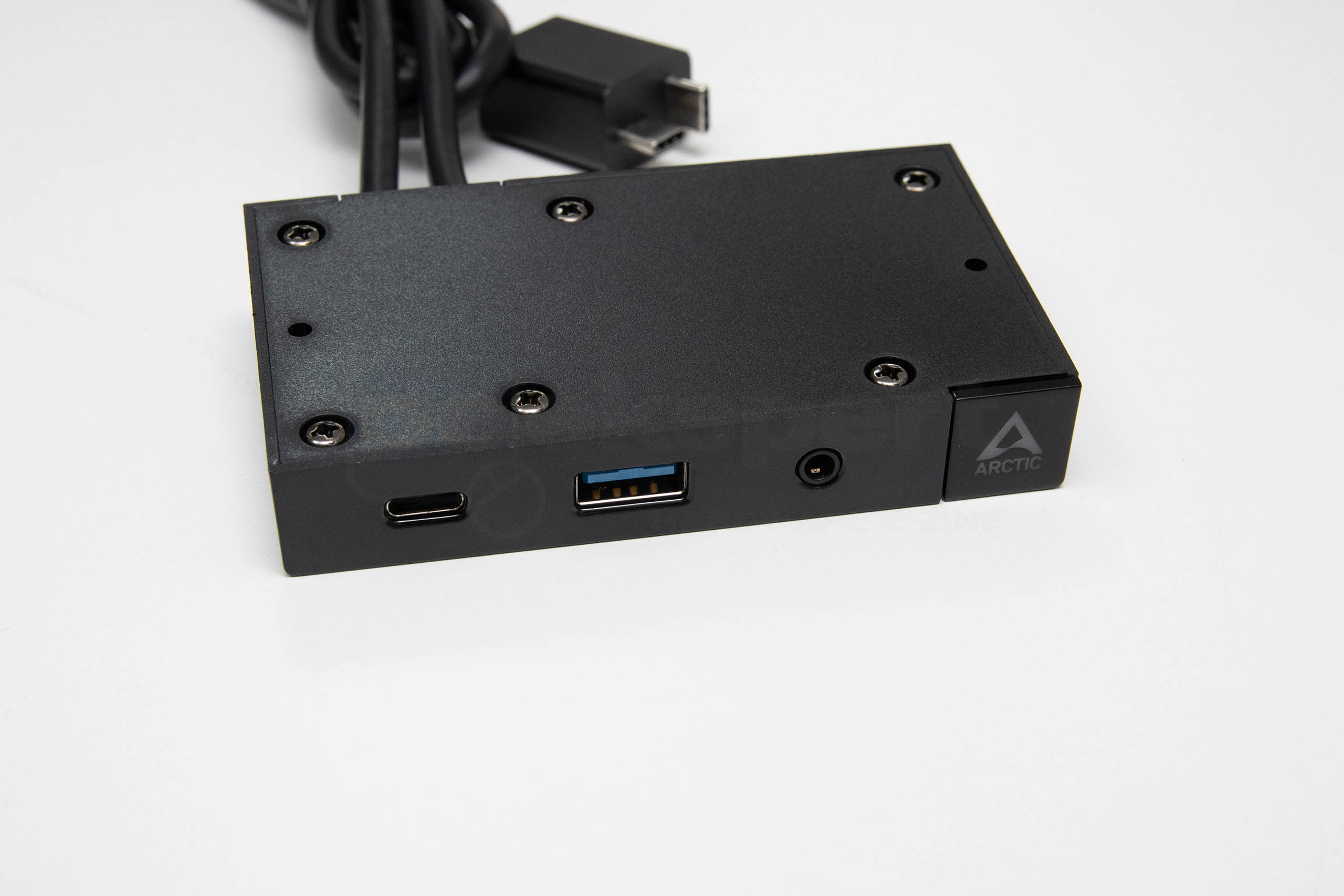

I/O portova je za osnovno korištenje dovoljno, no voljeli bismo da je još koji USB port na stražnjem I/O panelu – njih nikad nije previše. Arctic je ponudio još dva – jedan USB 3.2 Gen1 Type A i jedan USB 4 Type C na produženom prednjem panelu, na kojem se nalazi i jedan 3,5-milimetarski TRS combo jack, te osvijetljena Arctic tipka za uključivanje (ili isključivanje) računala. Kutija prednjeg panela na sebi ima dvije rupe za montažu pod stol, a sam kabel je dugačak oko dva metra. Dovoljno je to za većinu uredskih stolova. Na gornjem dijelu kutije se nalazi i reset tipka.

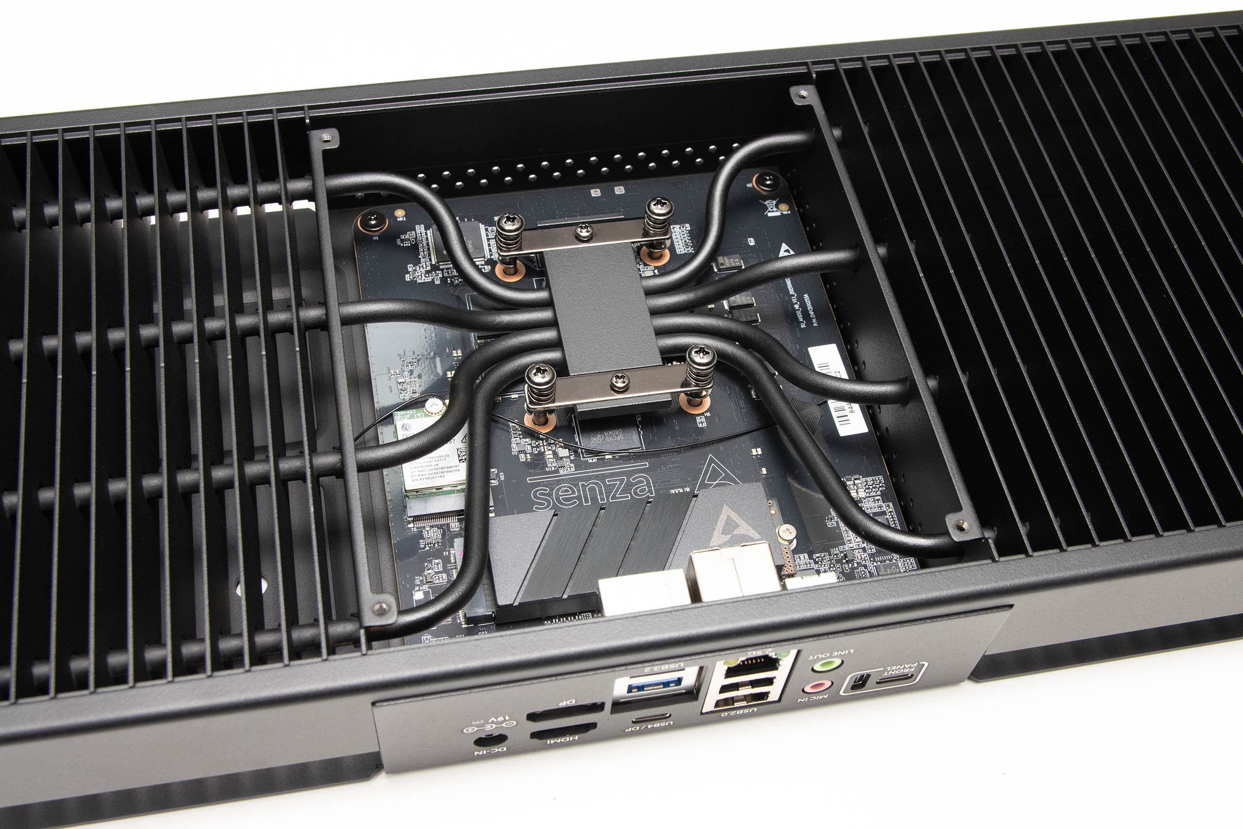

Odvijanjem četiri vijka i skidanjem gornje aluminijske ploče dolazimo do unutrašnjosti. Na relativno malenom PCB-u se smjestilo sve relevantno za rad jednog računala:
  • Procesor: AMD Ryzen AI 9 HX 370 2.0GHz (36 MB Cache, boost do 5.1GHz, 12 jezgri, 24 niti)
  • Čipset:  AMD Strix Point
  • NPU: AMD XDNA (do 50 TOPS-a)
  • Grafička kartica: AMD Radeon 890M 2 GB (integrirana)
  • Radna memorija: Micron 32 GB LPDDR5X-8000 (CL26-18-21-42)
  • SSD: YANGTZE MEMORY (YMTC) PC411-1TB-B (953 GB dostupno, PCI-E 4.0 x4)
  • Zvuk: AMD K1A.2 HD audio kontroler
  • WLAN: AMDs RZ717 (MT7925) Wi-Fi 7 160 MHz, Tri band + Bluetooth 5.3
  • Eksterni portovi: Stražnji panel: 2x 3.5 mm TRS Jack, 2x USB 2.0, USB 4 Type-C (DP over USB), USB 3.2 Gen2 Type-A, HDMI 2.1, DisplayPort 2.1, RJ45 2.5 G LAN, DC-in 19 V; Prednji panel: USB 4 Type-C, USB 3.2 Gen1 Type-A, 3.5 mm TRRS Combo Jack, Power, Reset
  • OS: Windows 11 Pro (25H2)
  • Masa: 2.429 grama
  • Dimenzije: 536 x 180 x 50 milimetara
  • Jamstvo: 2 godine
Srce ovog računala je AMD Ryzen AI 9 HX 370 procesor koji je predstavljen još 2024. godine. On donosi 4 Zen 5 jezgri i 8 Zen 5c jezgri. Sve x86 jezgre podržavaju multithreading pa je ukupno podržana paralelna obrada 24 niti ili threadova. Procesor ima XDNA 2 tehnologiju (treća AMD-ova generacija Ryzen AI mehanizma) koja donosi snagu od 50 TOPS-a za NPU (neural processing unit). Uz to procesor ima i integriranu Radeon 890M grafiku (RDNA 3,5) sa 16 računskih jedinica. Procesor radi na osnovnom taktu od 2.0 GHz, te boost taktu do 5,1 GHz (jedna jezgra), a grafika radi na 2,9 GHz. Procesor ima TDP od 15 pa do 54 W. U Senza AI 370 računalu procesor je pod opterećenjem svih jezgara i grafike radio na 3.015 GHz za Zen 5 jezgre i 2,28 GHz za Zen 5c jezgre. Maksimalni TDP je bio na 50,94 W, a prosječni na 44,59 W. To znači kako je pasivni hladnjak sasvim solidno odrađivao svoj posao i hladio ovaj procesor potpuno bešumno, zadržavajući solidno visoke performanse. U nekim testovima smo primijetili blagi gubitak performansi kod višestrukih ponavljanja, no to je sasvim očekivano. Ostatak hardvera je na solidnom nivou – radne memorije je sasvim dovoljno za sve potrebe (32 GB), a voljeli bismo da je skladišne memorije malo više, barem 2 TB. WiFi 7 kartica radi jako dobro i unatoč nedostatku vanjskih antena se spaja relativno visokom brzinom i kada je računalo jednu etažu iznad routera (432/576 Mbps @ 5 GHz). Računalo dolazi i s predinstaliranim Windows 11 Professional operativnim sistemom i korisnik nema previse brige oko ičega – plug’n’play.
