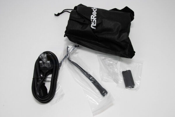

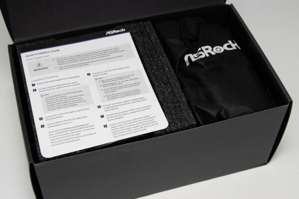

Steel Legend napajanje dolazi u standardnoj kutiji koje na sebi ima slike proizvoda kao i detaljne tehničke karakteristike, te tehnologije koje donosi. Vrlo bitan podatak je i onaj o 10-godišnjem jamstvu! Unutar kutije je napajanje smješteno između dva debela sloja stiro pjene, dok su kabeli smješteni u zasebnu platnenu vrećicu – nešto što smo viđali i kod drugih proizvođača te njihovih high end modela. Uz to tu je i napojni kabel, čičak trake za organizaciju kabela, prozirni plastični organizatori za kabele, te produžni ATX konektor/adapter.

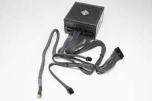

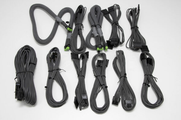

ASRock je izdašan i po pitanju kabela koji dolaze uz napajanje, a zapravo je najzanimljiviji detalj da daju čak dva sa 16-pinskim PCIe 5.1 konektorima za napajanje grafičkih kartica. Znamo kako AMD ne traži od proizvođača da koriste ovaj tip konektora, no upravo ga ASRock na svojim high end Radeonima koristi pa je ovo i logičan potez. Popis svih kabela koji dolaze uz ovo napajanje izgleda ovako:
  • 1x kabel dužine 610 milimetara s 20+4-pinskim konektorom
  • 2x kabela dužine 650 milimetara – jedan s dva EPS 4+4-pinska konektora a jedan s jednim 8-pinskim EPS konektorom
  • 2x kabela dužine 650 milimetara s po jednim PCIe 5.1 12V-2×6 (600 W) konektorom
  • 3x kabela dužine 650 milimetara s po jednim PCIe 6+2-pinskim konektorom
  • 2x kabela dužine 450 + 150 + 150 + 150 milimetara s četiri SATA konektora
  • 1x kabel dužine 450 + 150 + 150 + 150 milimetara s tri SATA konektora i jednim Molex konektorom

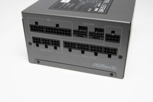

Kabela je sasvim dovoljno za high end računalo, te su dovoljno dugački. Većina kabela je non-sleeved, s teksturiranom gumom kao zaštitom, dok su sleeved oba 12V-2×6 kabela te sa zelenim konektorima kako ne bi bilo zabune.

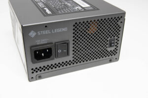

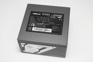

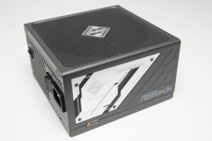

SL-1200P je standardno napajanje smješteno u metalnu kutiju sive boje s mrežicom na vrhu koja propušta zrak kojeg 135-milimetarski ventilator uvlači i gura preko komponenata. Napajanje je dizajnirano u Steel Legend duhu i izgleda jako dobro u sivoj boji te sa sivim kabelima. Ako vas zanima kako izgleda unutar računala skoknite na recenziju Lian Li kućišta od prije koji dan. Napajanje je dimenzija 150 x 150 x 86 milimetara i potpuno je modularno. Masa napajanja je solidnih 1,86 kilograma.
SL-1200P napajanje podržava Intelovu ATX 12V v3.1 specifikaciju, ima aktivan PFC, te podržava ulazni napon od 100 do 240 V. Ulazna struja je 15 ili 7,5 A, a frekvencija 50 ili 60 Hz. Radit će dakle na svim kontinentima. Izuzetno je efikasno te je prema 80Plus Platinum certificiranju pri 50% opterećenja efikasnost 93,5%, a pri 100% nešto preko 90% pri ulaznom naponu od 230V. I Cybenetics je proveo svoje testove te su napajanju dodijelili svoj Platinum certifikat efikasnosti i pri 115 i pri 230 V, te A certifikat glasnoće pri oba napona. Ono što volimo kod Cybeneticsovog testa je transparentnost i dostupnost svih podataka pa tako možemo uz mjerenja vidjeti i koje su sve komponente korištene, a riječ je o stvarno kvalitetnom proizvodu.
Napajanje ima Full Bridge + LLC na primaru te SR + DC/DC topologiju na sekundaru transformatora, a iz Cybeneticsovog testa za certifikat znamo da je korištena platforma tajvanskog HEC-a. U izradi su korištene kvalitetne komponente (Toshibini i Infineonovi MOSFET-i) kao i 105°C japanski elektrolitski kondenzatori (Nippon Chemi-Con i Rubycon), a polimeri su Chemi-conovi. Korišteni su Infineonovi preklopnici i MOSFET-i na strani primara, te Pingwei MOSFET-i na strani sekundara. Napajanje ima jedan +12V vod koji daje 100 ampera struje, uz maksimalnu snagu od 1.200 W. Na svakom od +5V i 3V vodova koji su izvedeni iz 12V voda je maksimalna struja 25 A. proizvođač navodi kako je regulacija napona striktna te kako su padovi pod opterećenjem minimalni.
Napajanje je kao što smo rekli potpuno modularno, ima dovoljan broj kabela i konektora, a primijetili smo kako konektori malo teže sjedaju na svoja mjesta. ASRock je za hlađenje ovog napajanja koristio 135-milimetarski RL4Z S1352512EH-3M ventilator s FDB ovjesom koji u radu nije pretjerano bučan, a implementirana je i iCOOL inteligentna kontrola ventilatora. Dva su stanja na stražnjem prekidaču – On i Off. U prvom napajanje radi efikasnije i ventilator je isključen tijekom srednjih opterećenja, a uključuje se tek kod najvećih. U Off modu se ventilator cijelo vrijeme vrti neovisno o opterećenju. Napajanje koristi i sve moderne zaštitne mehanizme što uključuje SCP (Short-Circuit Protection), OPP (Over-Power Protection), OCP (Over-Current Protection), OTP (Over-Temperature Protection), OVP (Over-Voltage Protection) i UVP (Under-Voltage Protection).

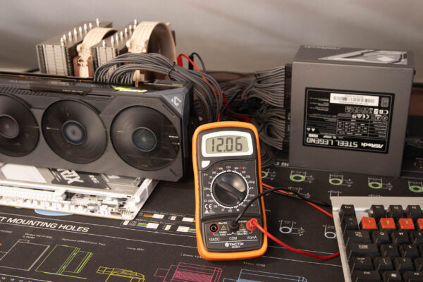

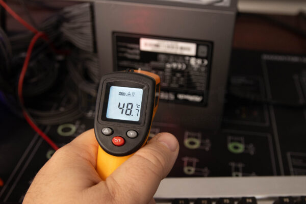

Testna se platforma sastojala od Asusove ROG Strix X870E-A Gaming WiFi NEO ploče, AMD-ovog Ryzen 9 9950X3D procesora, te Gigabyte RX 9070 XT Gaming OC. Takav stroj je na maksimalnom opterećenju pod Power testom u OCCT-u “iz zida” vukao 650 W što nije je blizu maksimuma napajanja, no nismo imali pristup Nvidijinoj kartici kako bismo iskoristili 12V-2×6 kabele. Napon smo mjerili uređajem Tactix 403001, a potrošnju energije iz utičnice Brennensthul PM 231 E uređajem.

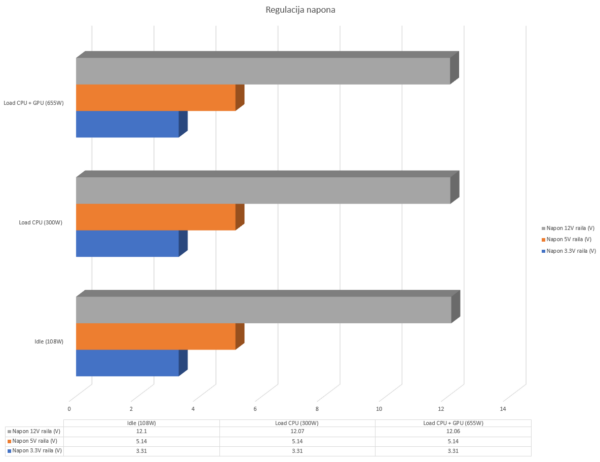

Idle (108W): 3,31Idle (108W)3,31Load CPU (300W): 3,31Load CPU (300W)3,31Load CPU+2xGPU(650W): 3,31Load CPU+2xGPU(650W)3,3104
Idle (108W): 5,14Idle (108W)5,14Load CPU (300W): 5,14Load CPU (300W)5,14Load CPU+2xGPU(650W): 5,14Load CPU+2xGPU(650W)5,1406
Idle (108W): 12,1Idle (108W)12,1Load CPU (300W): 12,07Load CPU (300W)12,07Load CPU+2xGPU(650W): 12,06Load CPU+2xGPU(650W)12,06013
Kao što vidimo, +5V i +3,3V vodovi imaju odličnu naponsku kontrolu te pada napona nije bilo. +12V vod ima odličan napon na niskom opterećenju, a na višem je pao samo za 0,04V ili 0,33% što je izvrstan rezultat. Naravno, napajanje je bilo opterećeno tek nešto iznad polovice i ovo nije pravo stanje stvari, no prema Cybeneticsovim testovima vidimo kako je 12V regulacija i na najvišem opterećenju bila odlična padom od 0,95%, dok su ostali vodovi pokazali također uzornu regulaciju. Napajanje je pokazalo i dobre ostale parametre kao što je nizak ripple na vodovima, solidno Hold-Up vrijeme od 21,7 milisekundi itd. Jedino što upada u oči kod Cybeneticsovog testa je povišena buka do oko 40 dB(A) kada je opterećenje na maksimumu.
