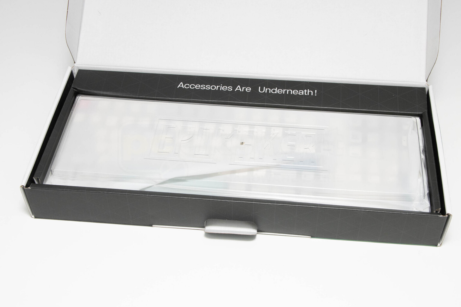

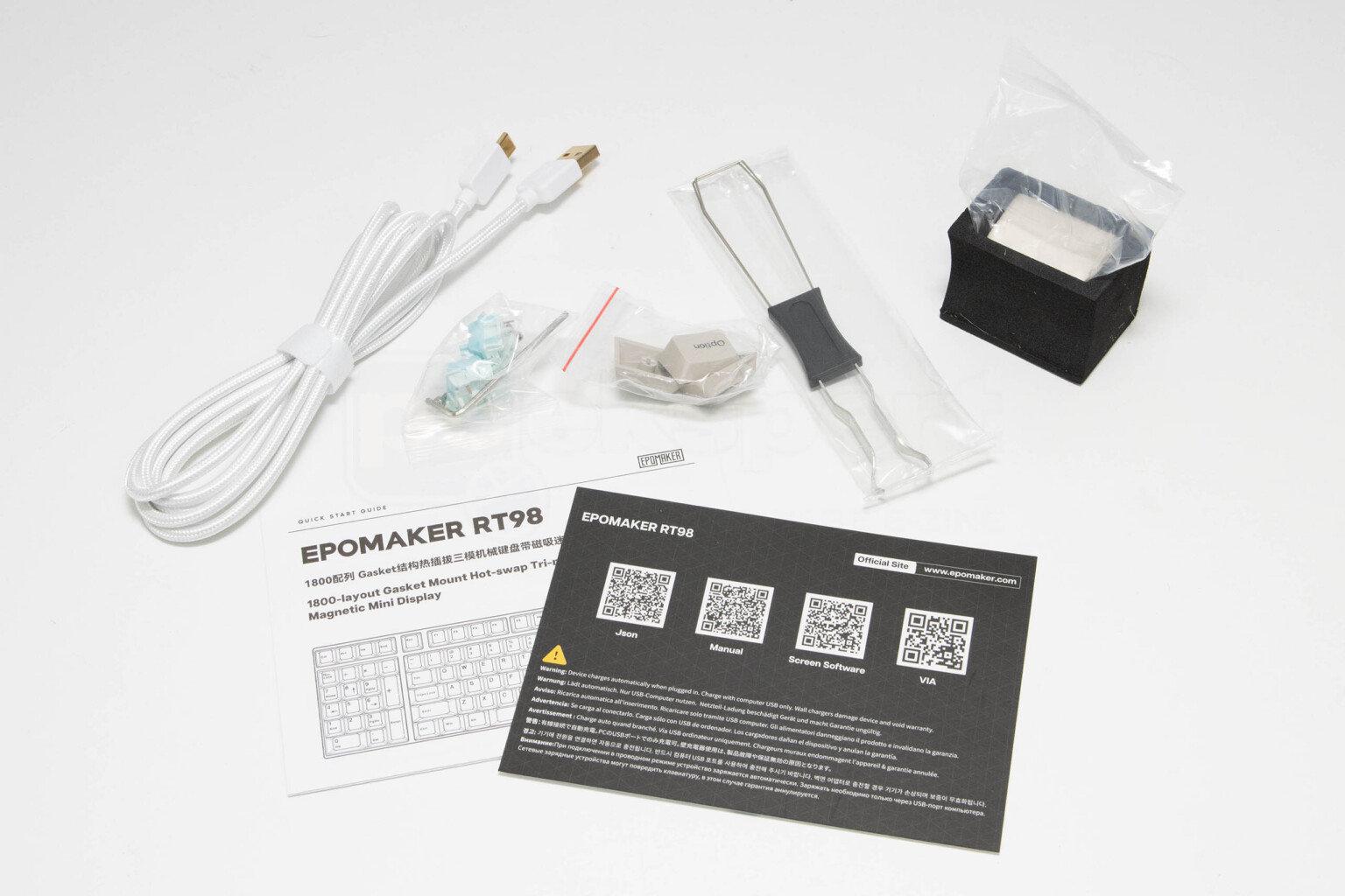

Tipkovnica je u kutiji zaštićena prozirnim plastičnim poklopcem i najlonskom vrećicom, te položena u ležište od kartona. Dodaci se nalaze ispod gornjeg kartonskog dijela na kojem se nalazi i natpis kako je sve ispod poklopca. Uz tipkovnicu dolazi i bijeli opleteni USB-A na USB-C kabel, dva dodatna prekidača, dva dodatna poklopca, alat za skidanje poklopaca i vađenje prekidača, pamflet s QR kodovima i knjižica s uputstvima.

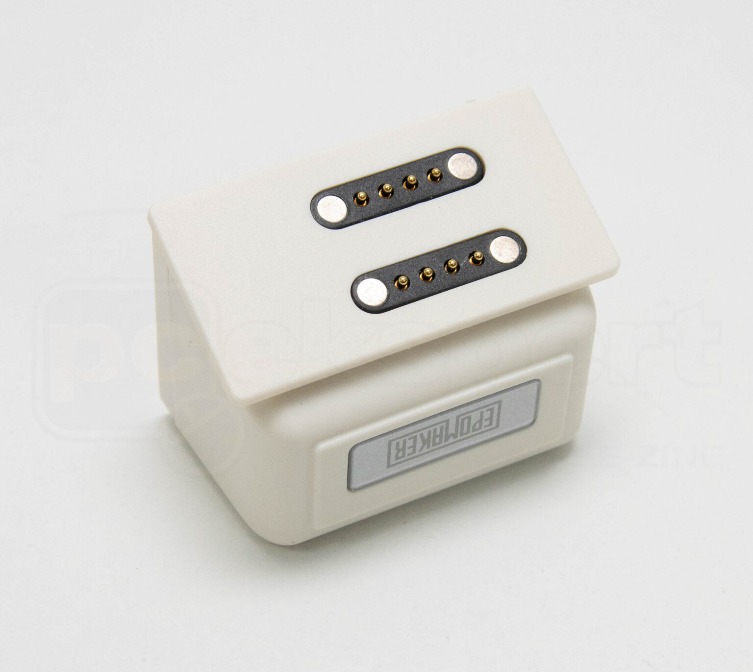

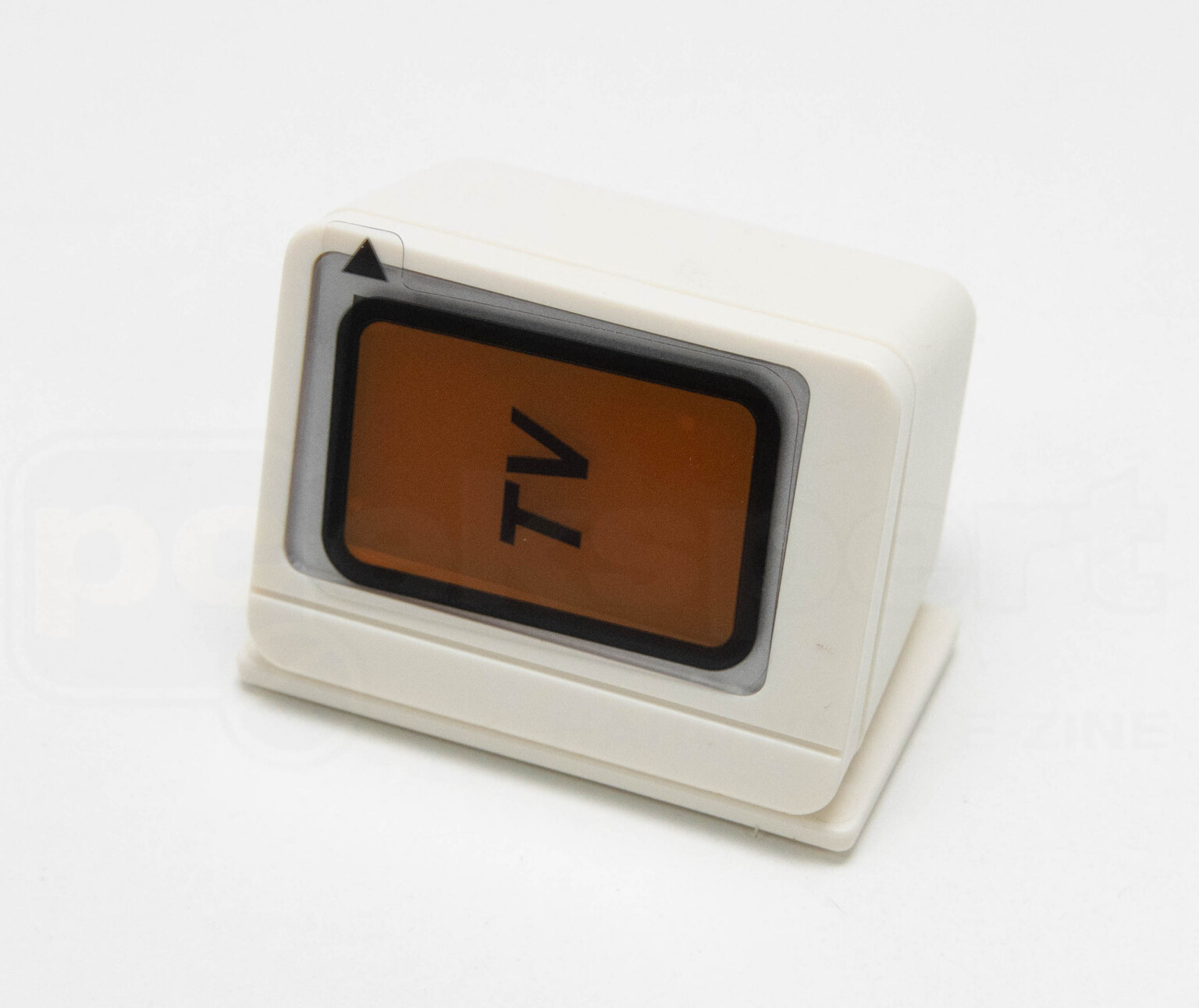

U zasebnoj se zaštiti od pjene nalazi i maleni “CRT televizor” koji ima osam pogo pinova i četiri magneta koji ga drže na mjestu, a ima i maleni 1,14-inčni LCD ekran na kojem se prikazuju informacije ili GIF-ovi po želji korisnika – zgodan retro detalj. Kako funkcionira u praksi će te vidjeti niže u tekstu.

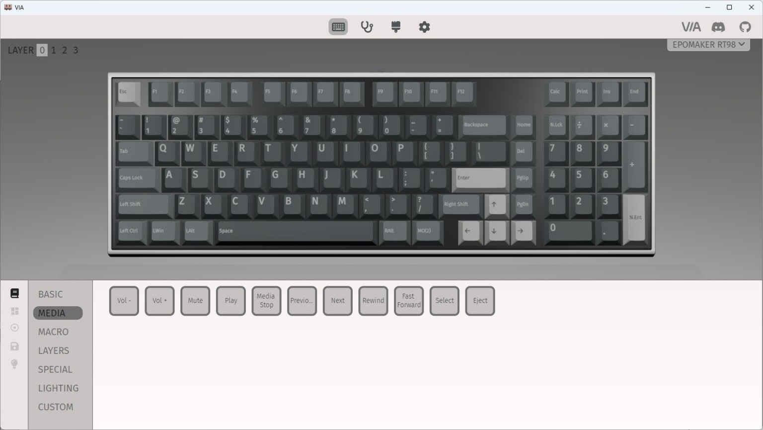

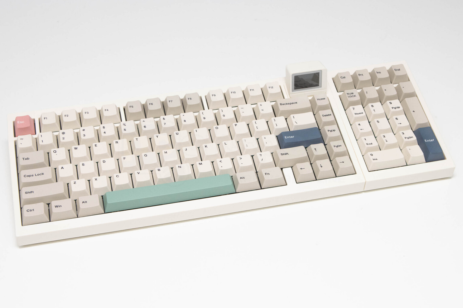

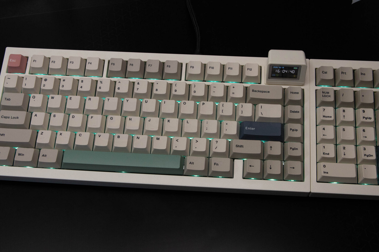

RT98 je tipkovnica napravljena da bude savršene veličine (98% ANSI US layout, QWERTY), samo malo manja od full size, a s punom funkcionalnošću sa 101 prekidačem. Jednako dobro će poslužiti igračima, kućnim korisnicima ali i uredima. Napravljena je u retro stilu, podsjeća na stare tipkovnice iz 80-ih, a opet je moderna s LCD ekranom i mehaničkim prekidačima nove generacije. Zbog retro dizajna nema označene multimedijske tipke koje je moguće dodijeliti putem VIA softvera, ali će te morati zapamtiti sve pozicije istih, što se možda nekom i neće svidjeti. RT98 je stvorena za tzv. creamy thock osjećaj u radu, koji i ostvaruje s Creamy Jade prekidačima, no s alternativnim je Sea Salt Silent V2 prekidačima ipak mrvicu tiša. Nama je na test pristigla prva varijanta koja je glasnija, no i dalje iznimno ugodna i znatno tiša od bilo kojih Cherryevih linearnih prekidača.

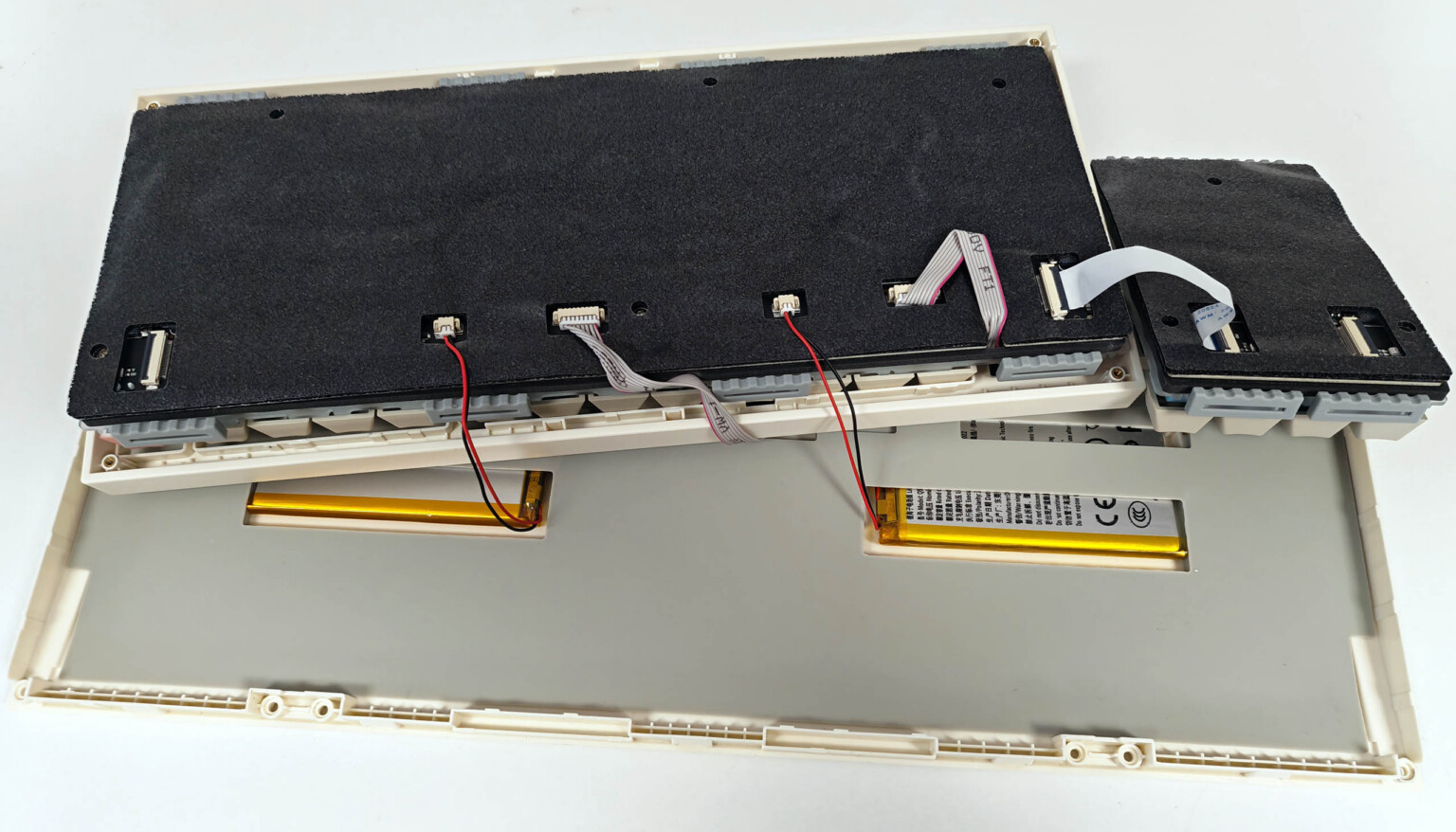

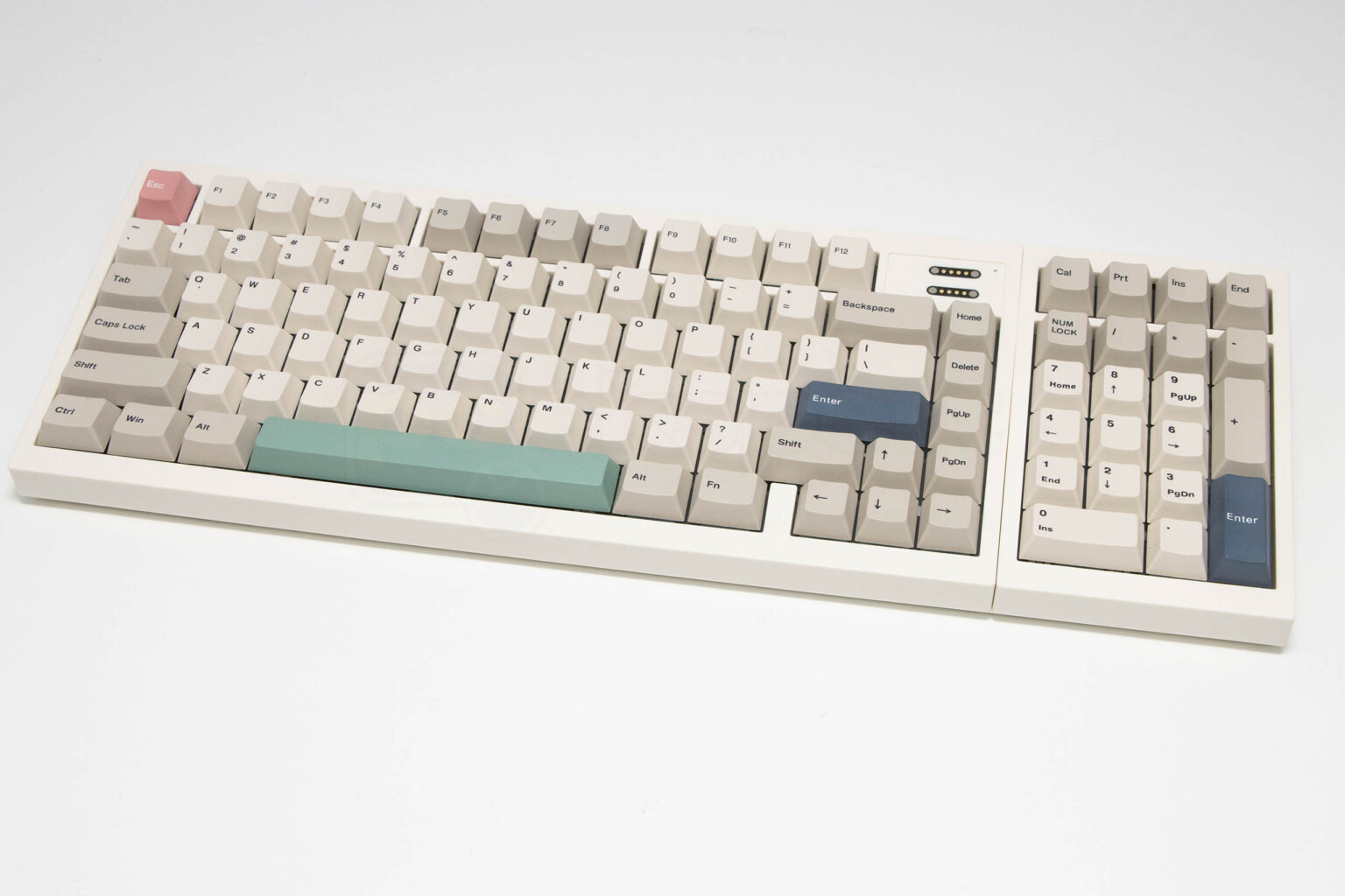

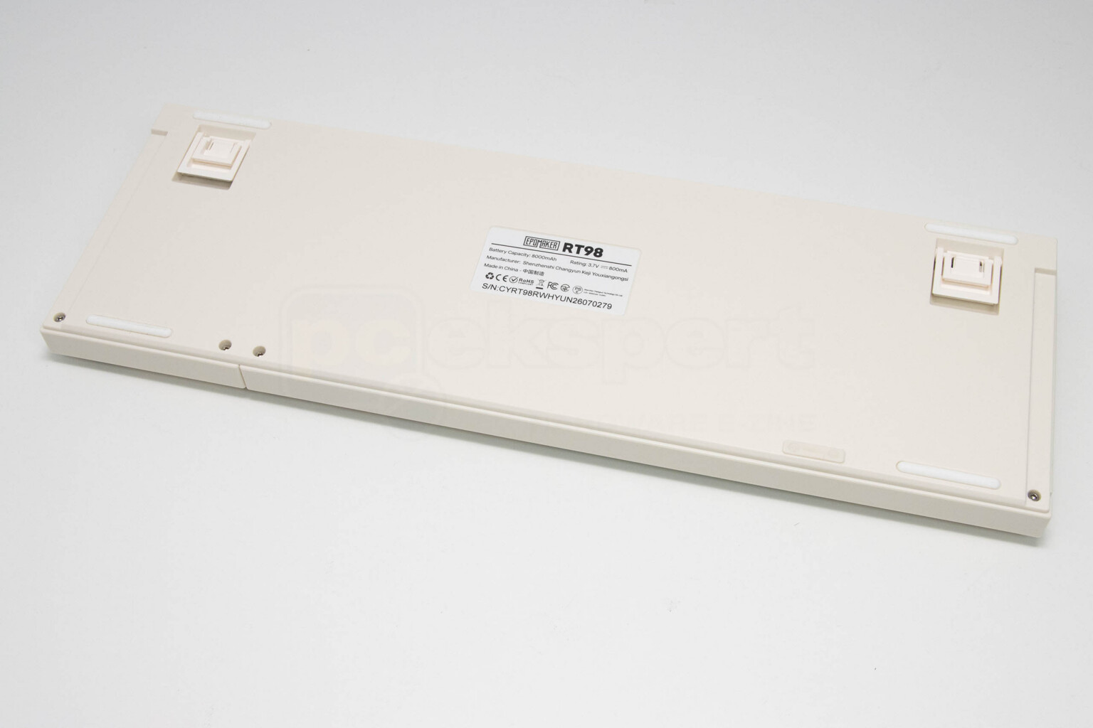

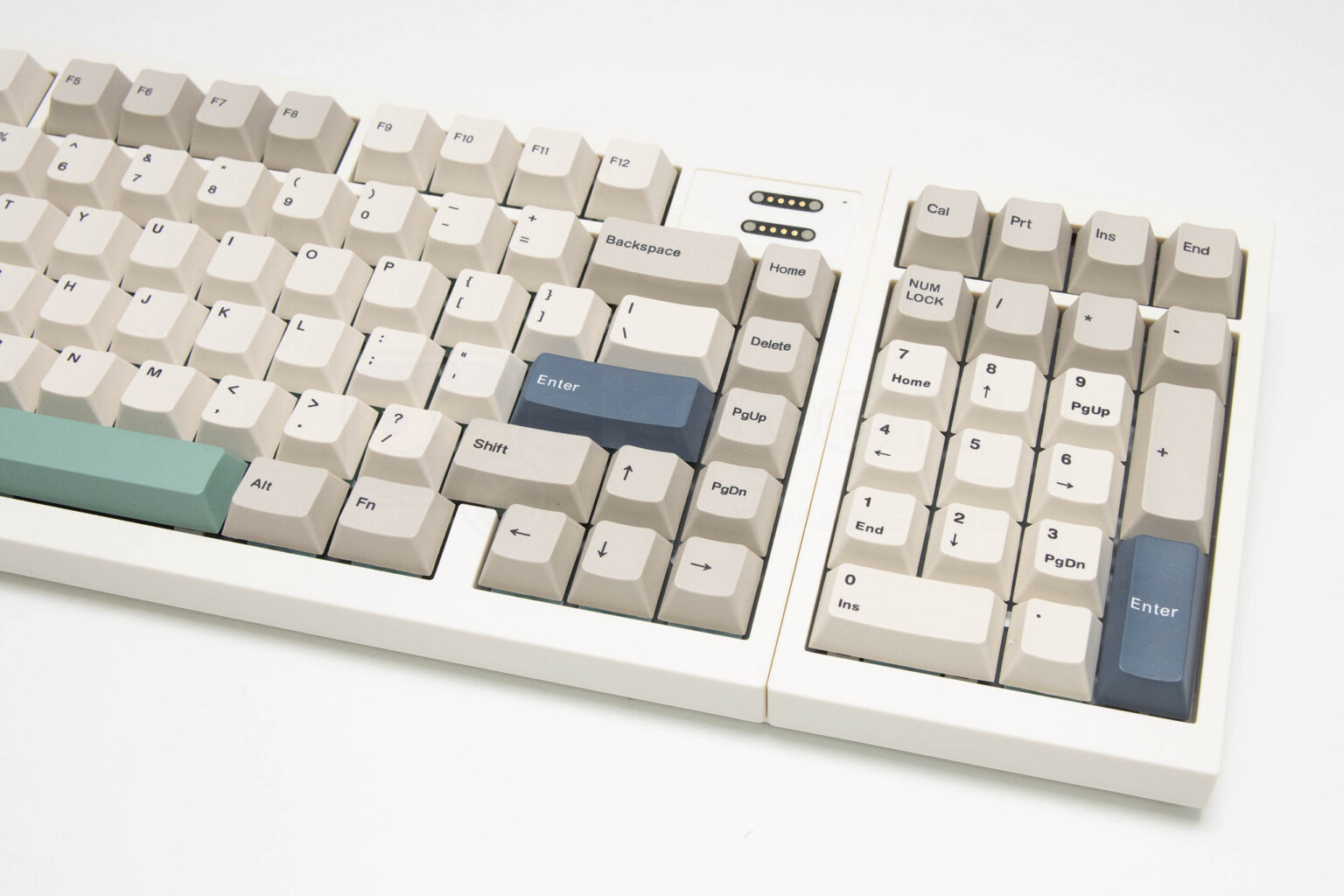

RT98 je napravljena potpuno od bež plastike koja podsjeća na računala i periferiju od prije 30 godina i više, a konstrukcija joj je mrvicu mekša zbog činjenice da je modularna. Modularnost se ogleda u činjenici da je moguće naručiti tzv. Southpaw orijentaciju, tj. tipkovnicu koja ima numerički dio na lijevoj strani ako vam tako odgovara. Osim što možete naručiti tu varijantu, ako ste vični DIY-u to možete napraviti i sami jer uz pomoć priloženog odvijača, ali će vam trebati i plastični alat za razdvajanje plastike.
Unutarnja struktura tipkovnice se sastoji od brtve koja apsorbira vibracije, petoslojnoj pjeni koja služi za prigušivanje zvuka, flex-cut ploči i PCB-u na kojeg su postavljeni tvornički podmazani prekidači te PBT poklopaca koji također pridonose nižem tonu zvuka u radu. Tipkovnica je dimenzija 405,8 x 114,86 x 41,4 milimetra, i mase 1,181 kilogram. Na donjoj se strani nalaze nožice podesive u dvije razine, pa je kao i kod sličnih tipkovnica moguće lijepo podesiti nagib. Gumene nožice dobro drže podlogu i sprječavaju nehotično pomicanje.

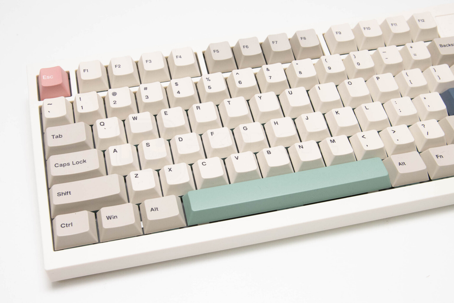

PBT poklopci Cherry style prekidača su ugodni na dodir, prsti lijepo sjedaju u njih i razmak je standardan pa se lako priviknuti na rad. Na tipkovnici radimo i igramo se već nekoliko tjedana i užitak je osjetiti linearnost hoda, tih i “kremast” rad prekidača uz jako dobar odziv. ANSI US layout je nešto na što će neki možda imati primjedbe, no zapravo je iznimno lako se priviknuti i raditi, te pisati hrvatskim jezikom. Znakovi na PBT poklopcima su napravljeni dye-sub tehnikom i obećavaju trajnost.
U tipkovnici se nalaze dvije baterije ukupnog kapaciteta 8.000 mAh koje joj osiguravaju dobru autonomiju preko 2,4 GHz ili Bluetooth veze. Mi smo s uključenim ekranom i pozadinskim osvjetljenjem potrošili 25% baterije za oko 4 dana normalne upotrebe, dok smo ostatak vremena tipkovnicu testirali spojenu kabelom. Proizvođač navodi autonomiju do 300 sati, no to je preko Bluetootha i s isključenim osvjetljenjem. Polling rate preko kabela, ali i 2,4 GHz veze je 1.000 Hz, dok je preko Bluetootha 5.0 125 Hz. Latencija u žičanom modu je 3 milisekunde, u 2,4 GHz 5 milisekundi, a u Bluetooth modu logično najvećih 15 milisekundi.

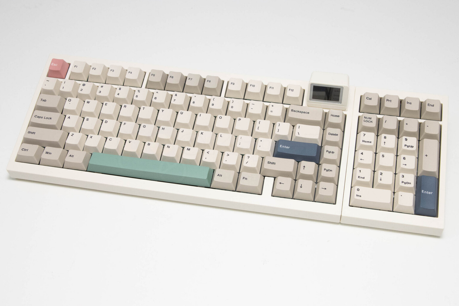

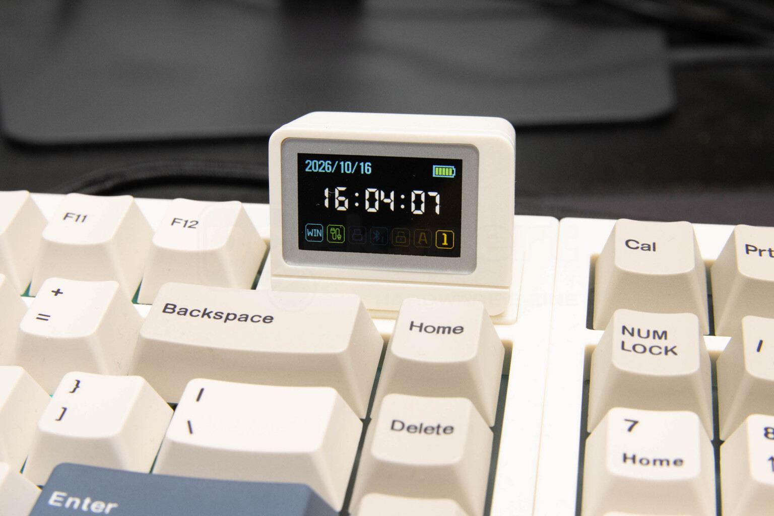

Ekran je LCD dijagonale 1,14 inča, spaja se putem magnetnih kopči i pogo pinova, a prikazuje vrijeme, datum, statuse ali i korisničke GIF-ove što se može podesiti putem softvera. Ekran je svijetao i jasno prikazuje sve vrijednosti, a svakako je koristan dodatak i stanje baterije ako radite u bežičnom modu.
Kao što smo napisali, svaki je pojedini prekidač osvijetljen no to osvjetljenje ne dolazi previše do izražaja jer su poklopci prekidača od pune plastike, a znakovi na njima nisu prozirni. Svjetlost prolazi pored poklopaca, i vidljiva je korisniku, no možda ju je zapravo i najpametnije isključiti, pogotovo ako radite u bežičnom modu – produžit će te vijek bateriji. Ako ipak odlučite koristiti osvjetljenje, korisno je za znati da se ono nakon nekoliko minuta nekorištenja tipkovnice isključi, baš kao i ekran. Nakon toga je potrebna sekunda da nakon prvog pritiska tipkovnica opet “proradi” baš kao i rasvjeta te ekran.

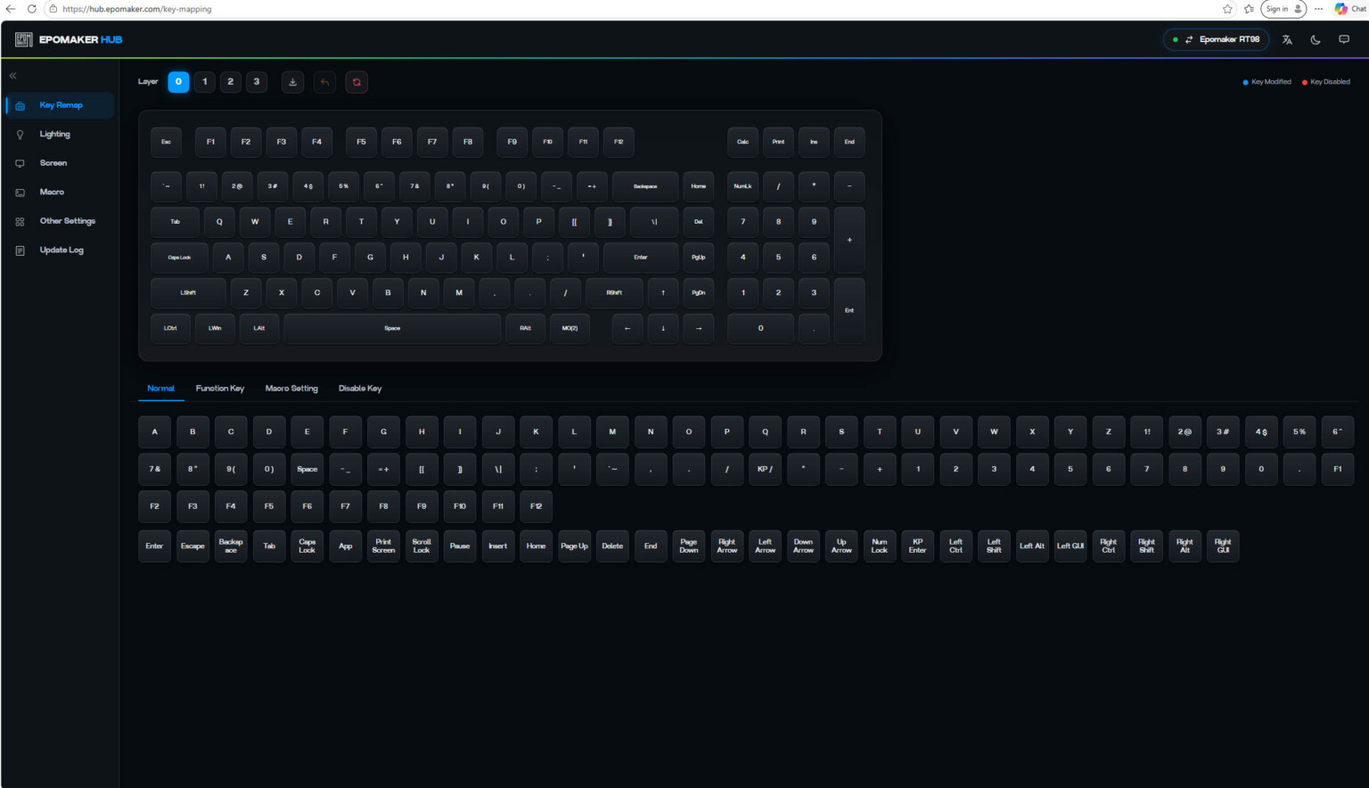

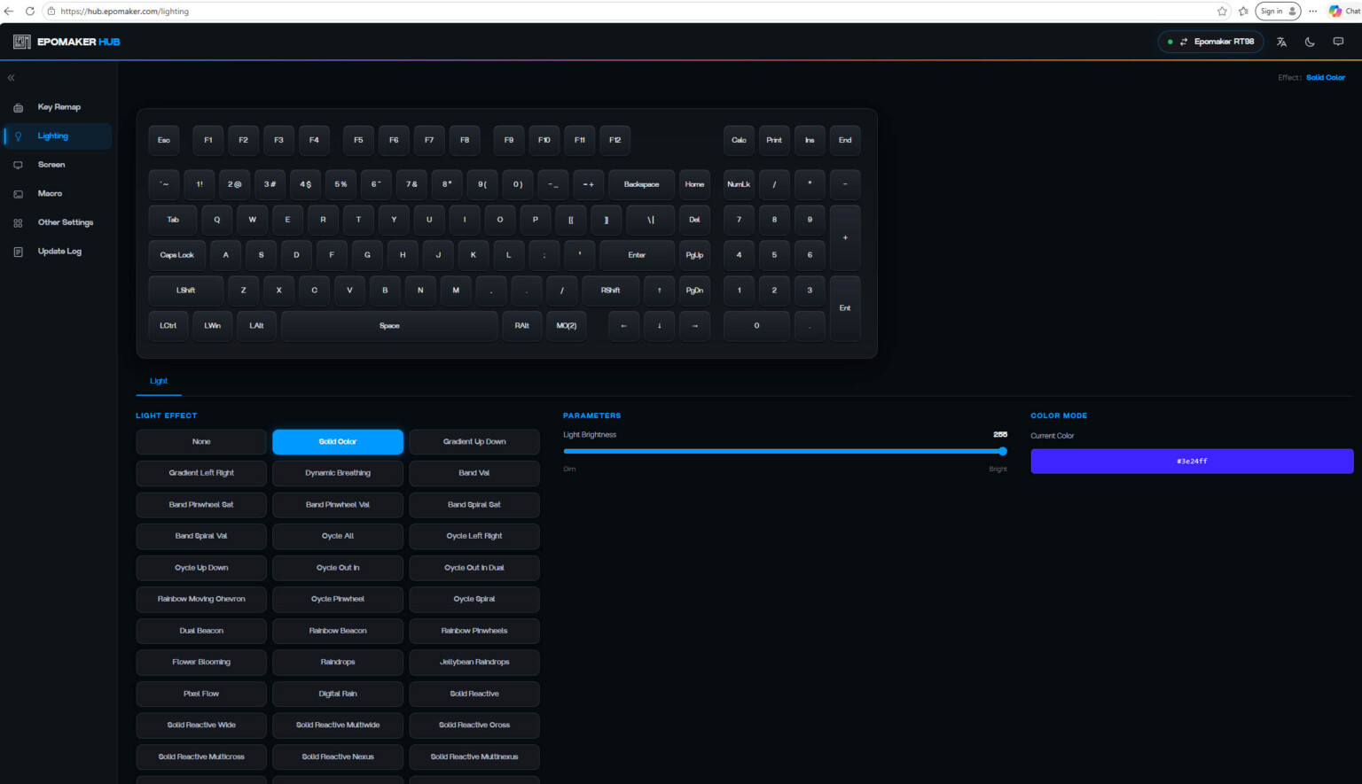

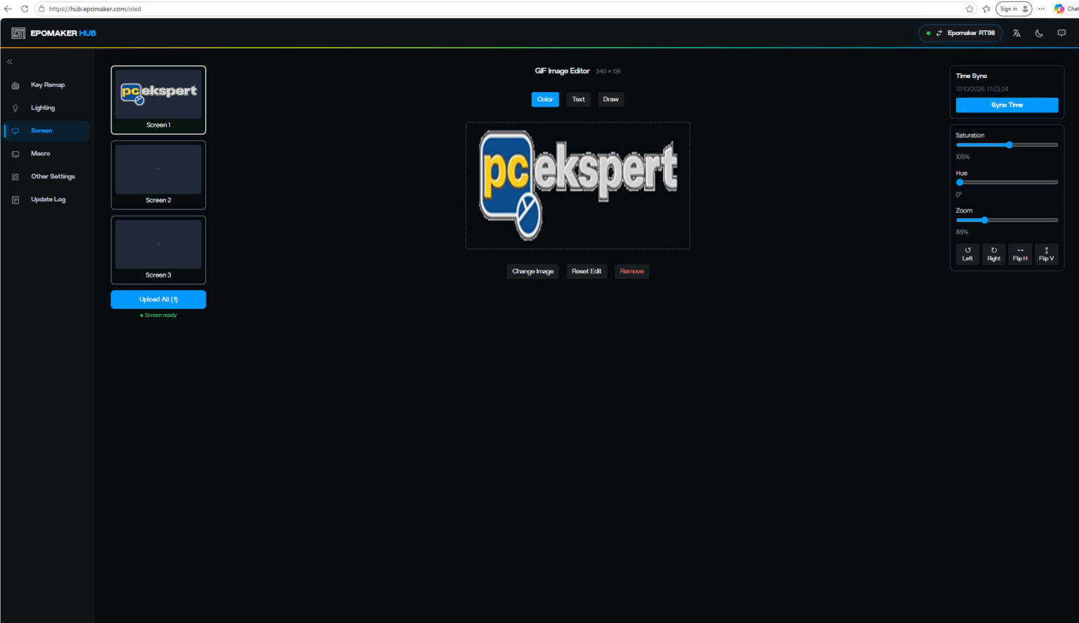

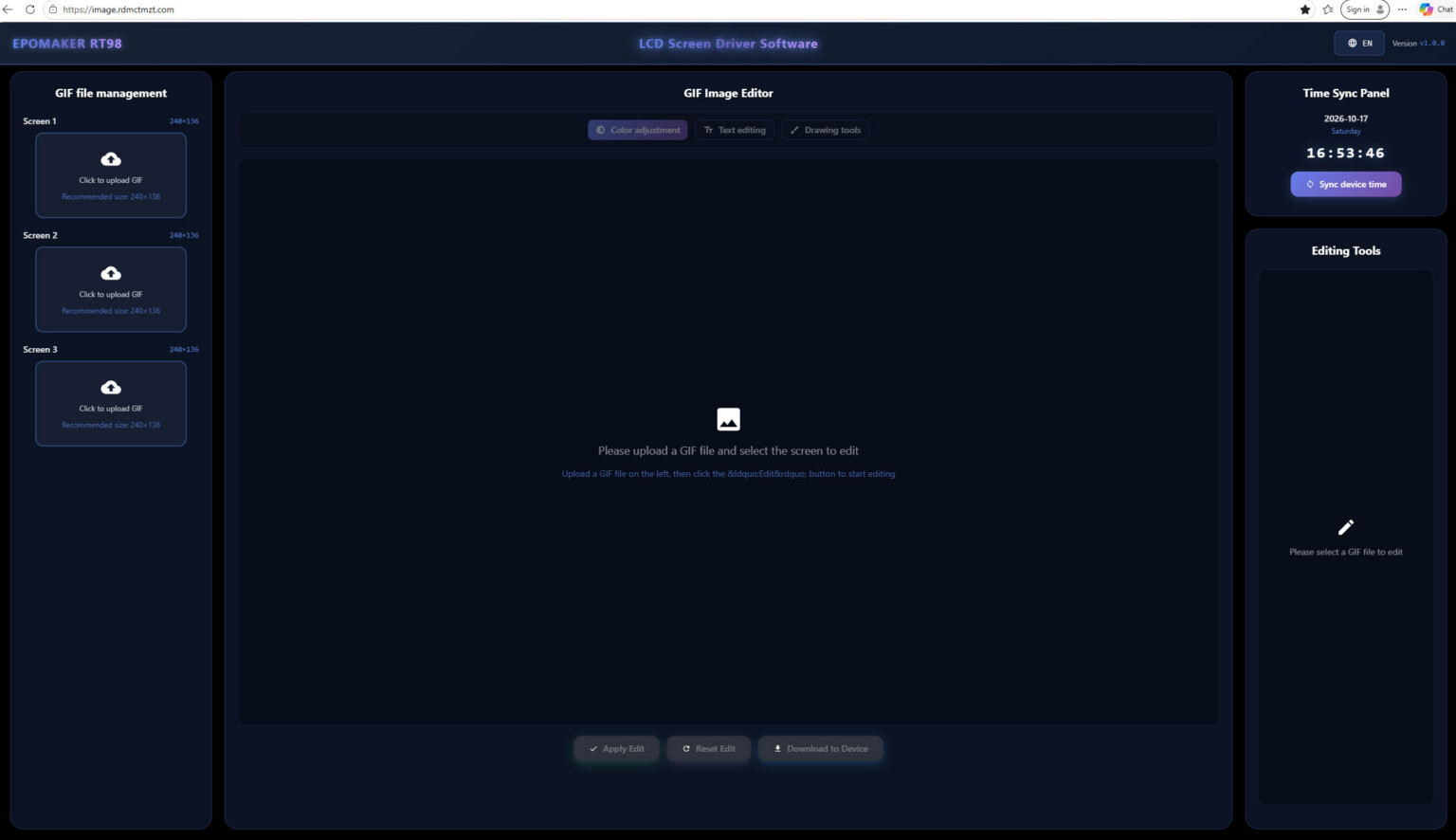

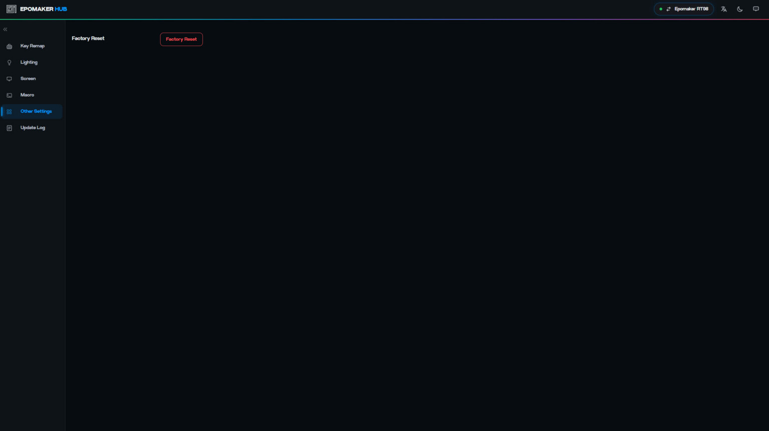

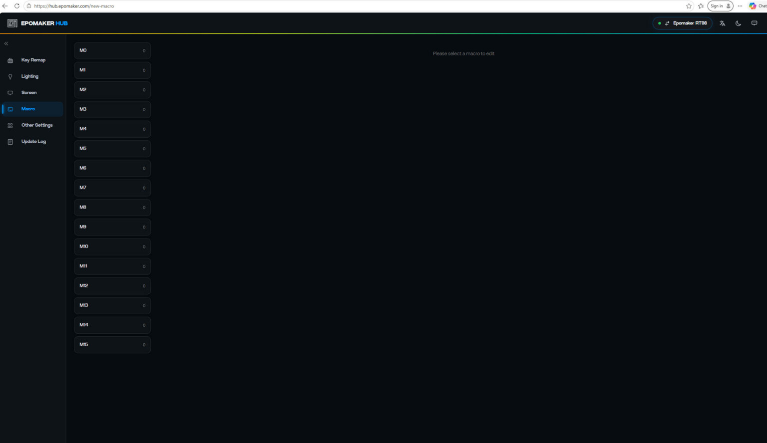

RT98 tipkovnicu možemo kontrolirati na dva načina – putem web sučelja (hub.epomaker.com) ili putem VIA softvera. Uz to, možemo koristiti i LCD Screen Driver Software za učitavanje i osnovno editiranje GIF-ova u ekrančić. Web sučelje je jednostavno i logično posloženo, a nudi vertikalni izbornik s Key Remap, Lighting, Screen, Macro, Other Settings i Update Log menijima. Prva dva su jasna sami po sebi, remapirati je moguće svaki prekidač po željama, a kod osvjetljenja je moguće izabrati jedan od preko 30 efekata osvjetljenja, ali i podesiti jačinu. Screen meni je jedinstven za ovu tipkovnicu jer omogućava izbor sličice koja će se prikazivati na ekranu no zapravo se informacijama koje ekran prikazuje ne može previše manipulirati i mijenjati ih. Sve u svemu, softver je jednostavan za korištenje ali ne pretjerano napredan.

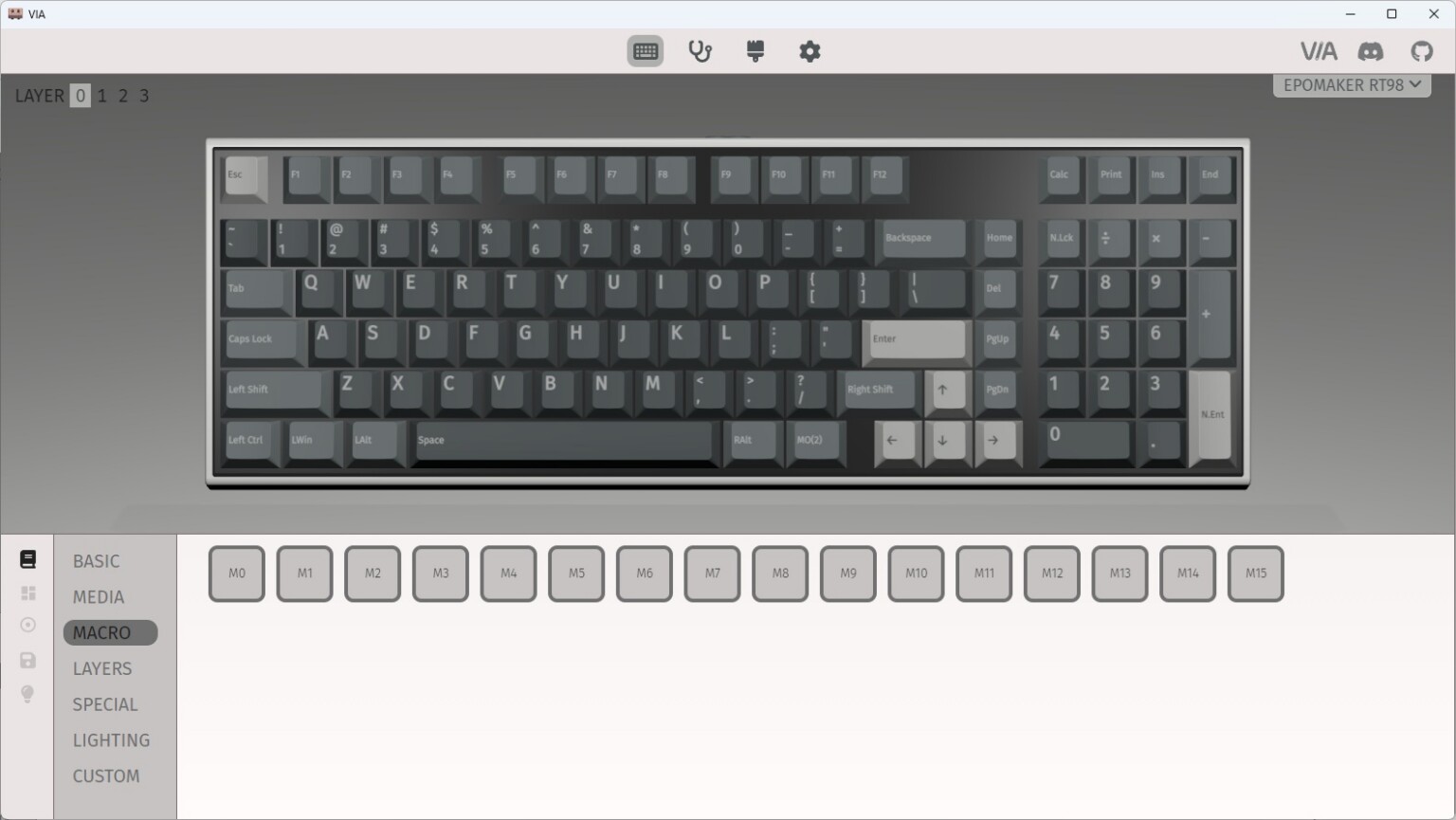

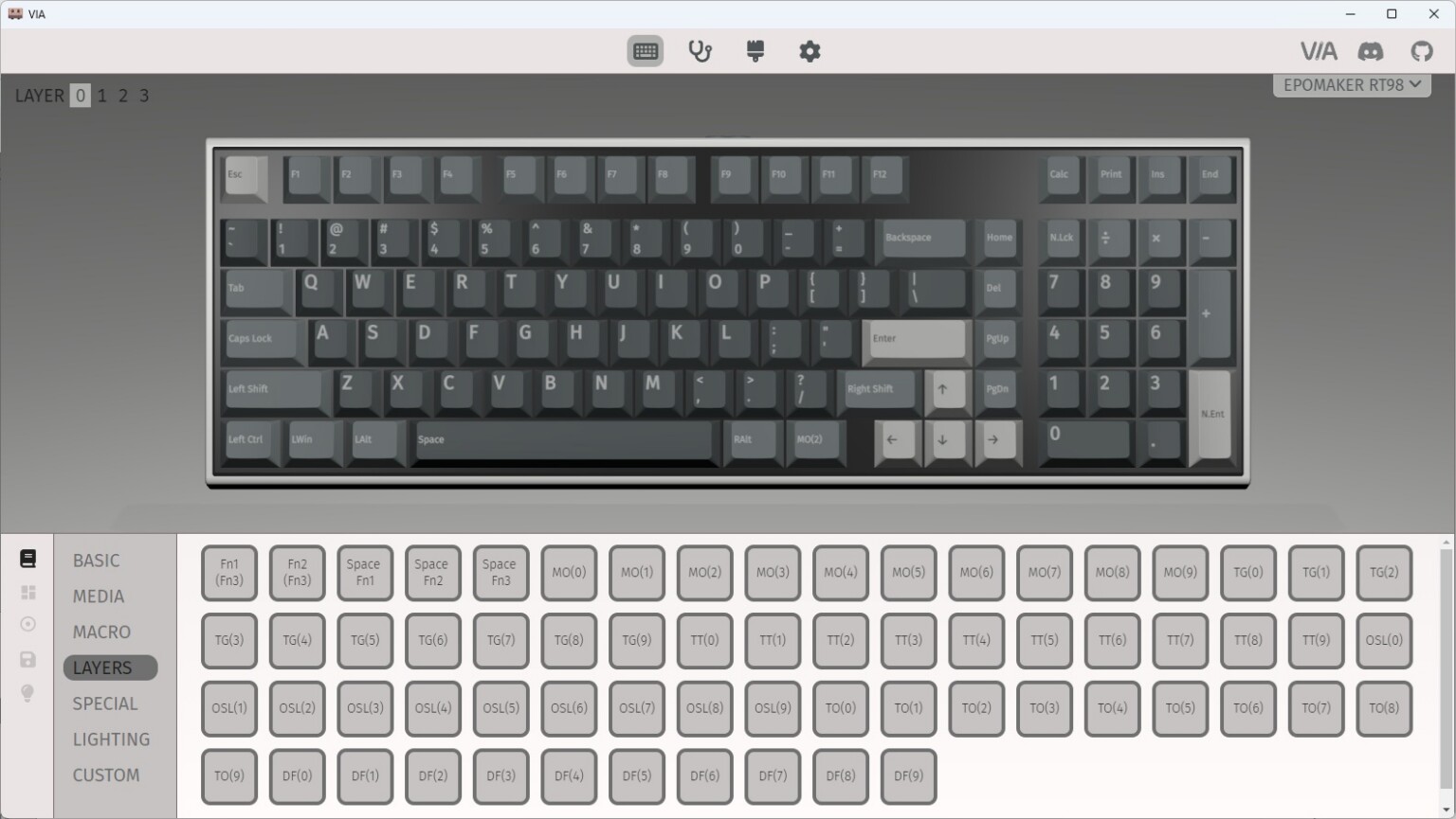

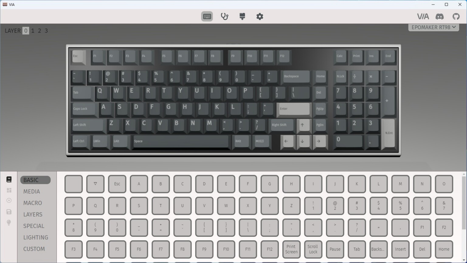

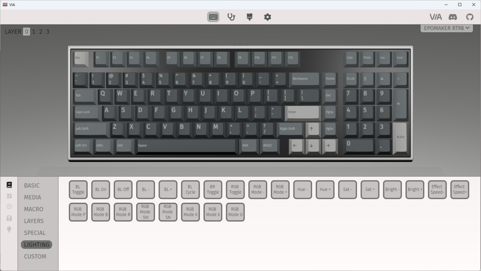

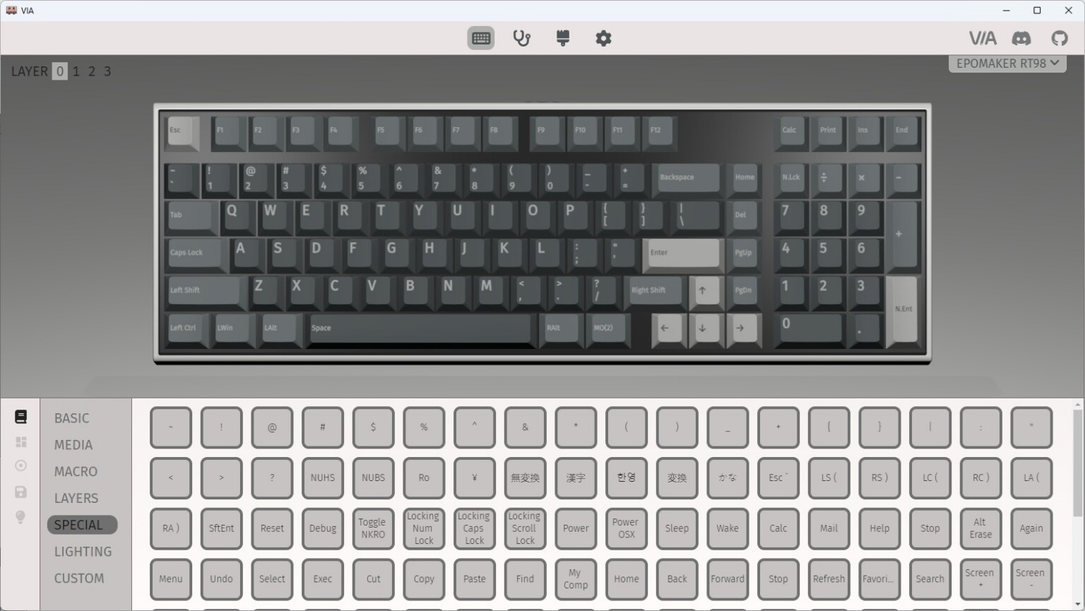

VIA softver je open-source i kako bi radio s ovom tipkovnicom morate skinuti i učitati JSON fajl s Epomakerovih stranica. Nije naročit problem, no morate paziti na to da uključite 3D prikaz inače neće normalno prepoznati tipkovnicu. Softver nudi malo naprednije programiranje svake tipke, podešavanje multimedijskih tipaka, snimanje Macroa, dodavanje “slojeva” tj. sekundarnih funkcija tipkama, dodavanje specijalnih karaktera, podešavanje osvjetljenja putem tipaka tipkovnice, kao i neke dodatne funkcije.
RT98 tipkovnicu smo koristili kao primarnu za rad i igru nekoliko tjedana i moramo priznati da nas je u potpunosti zadovoljila kako performansama tako i 98-postotnim dimenzijama. Dovoljno je masivna i čvrsta (premda ne kao neki modeli zbog modularnosti), retro dizajna koji će pobuditi posebne osjećaje kod generacije koja je živjela uz bež računala. Zgodna stvar je i što možemo naručiti i model s numeričkim dijelom na lijevoj strani. Sviđa nam se i korištenje plavih entera, zelenog spacea te pinky Escapea, a i maleni “CRT ekran” je jako zgodan dodatak. Creamy Jade prekidači su jako dobri i odlično prigušeni, brzi na odzivu i jednako dobri za rad i za igru. Softverska podrška je solidna bilo putem web sučelja bilo putem VIA softvera i zapravo RT98 zaslužuje preporuku. Cijena joj je oko 110 € što je fer iznos za ono što nudi. Jamstvo je jednogodišnje.
