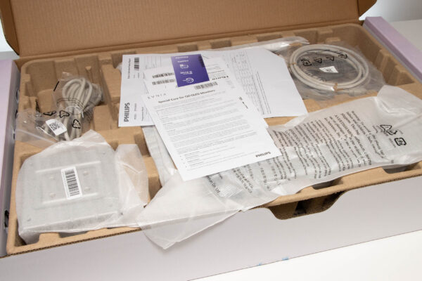

Ono što je slično kod svih svijetlih Evnia monitora je da je kutija svijetlo ljubičaste boje, dok su primjerice crni modeli u standardni smeđim kutijama. Poklopac kutije je zalijepljen i kutiju je potrebno poleći na stražnju stranu te podignuti poklopac – jednostavnije i elegantnije nego izvlačenje svega s gornje uže strane kao kod većine proizvođača.

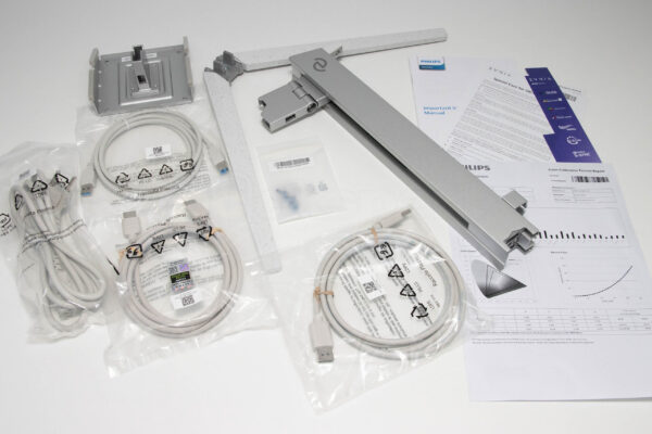

U pakiranju nalazimo postolje za monitor u dva dijela – baza i nosač, te VESA nosač za zid. Osim njega nalazimo i korisničke upute, izvješće o kalibraciji, izvješće o potrošnji energije (klasa G) i ostalu papirologiju. Nadalje, tu je jedan HDMI kabel, DisplayPort kabel, USB kabel za hub (USB-A na USB-B), USB-C na USB-C kabel i kabel za napajanje. S obzirom na to da je monitor svijetlih boja i kabeli su isto, pa nas je to vratilo u neka prošla vremena.

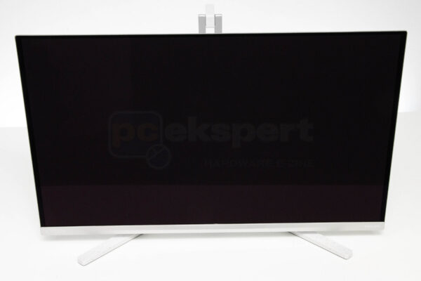

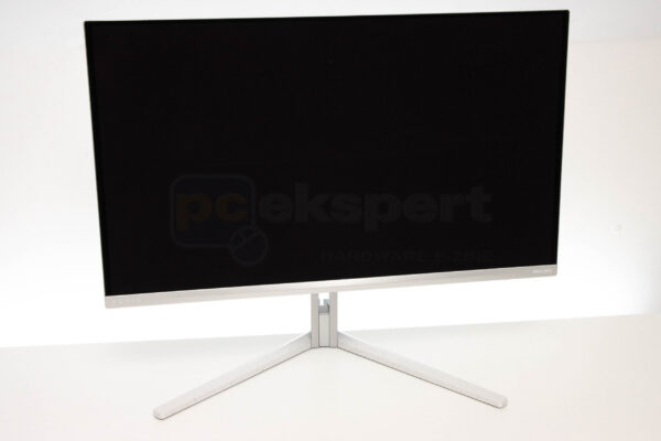

Evnia 27M2N8500 se drži dizajna sličnog modelu 49MC8900 kojeg smo testirali pretprošle godine, samo je naravno ovdje riječ o ravnom monitoru dijagonale 27 inča. Rubovi monitora su srebrni, iste boje kao i nosač, a donji je rub malo širi i na njega su se smjestili natpisi Evnia (lijevo) i Philips (desno) u bijeloj boji. Bočni i gornji rubovi su vrlo tanki, što monitoru daje dozu elegancije i prati moderne trendove. S obzirom na činjenicu da je panel QD OLED, na njega je postavljeno zaštitno staklo koje je tretirano protiv refleksije (2H), no refleksije su ipak vidljive – pogotovo na crnoj boji.

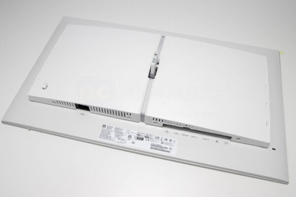

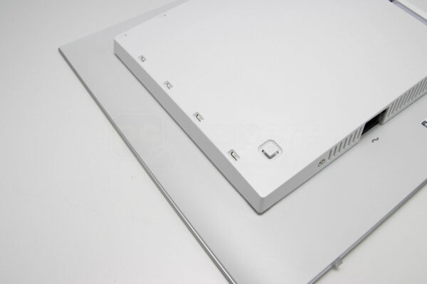

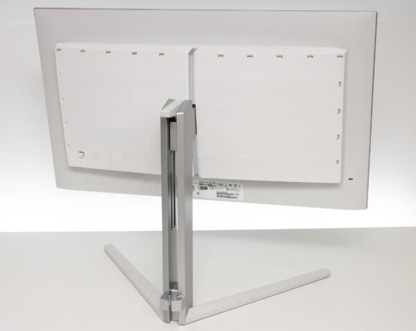

Straga je kućište malo deblje u centralnom dijelu, a u kombinaciji sa širokim aluminijskim nosačem dubina monitora iznosi 274,5 milimetara. U širinu monitor mjeri 609,3 milimetara s postoljem, a maksimalna visina mu je 513,7 milimetara. U kombinaciji metala, plastike i stakla, monitor je i dosta težak, a masa mu je 7,35 kilograma. Kućište je plastično, i po vanjskim rubovima je vrlo tanko, tj. točno onoliko koliko OLED panel dozvoljava. Na sredini je naravno nešto šire jer se tu nalazi AC/DC ispravljač, upravljačka elektronika, konektori i ostalo. Oko debljeg dijela su na tri ruba postavljene i AmbiGlow LED-ice koje ćemo niže u tekstu pokazati i u akciji, tj. osvijetljene.

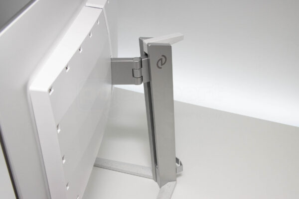

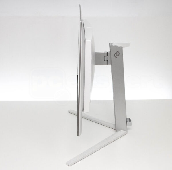

Bočni je profil monitora elegantan, a zanimljivi su tanki metalni rubovi oko ekrana. Centralni dio je onda nešto deblji zbog elektronike i napajanja, a tu je i šasija na koju se veže nosač. Sam nosač na dnu ima organizator u za kabele, a pri vrhu se nalazi i nosač za slušalice. Donji dio, tj. baza je obložena bijelom plastikom s naglašenom teksturom koja u obliku slova V kako bi se osigurala visoka stabilnost monitora.
Nosač monitoru osigurava solidnu ergonomiju pa ga je tako s maksimalnih 513,7 milimetara moguće sniziti za 130 milimetara. Uz to, ima mogućnost okretanja oko vertikalne osi za +/- 20°, te mu se može mijenjati nagib između -5° i +20°. Solidne su ovo brojke, uz činjenicu da ipak nema pivotiranja – priroda nosača ne dozvoljava ovu funkciju.

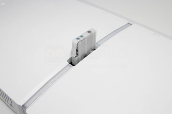

Spomenuti nosač je tool-less dizajna i samo ga je potrebno nataknuti na aluminijski blok koji se nalazi na monitoru, a onda ga plastični dio zaključava na mjestu. Skidanje je gotovo jednostavno kao i postavljanje, te je sam potrebno pomaknuti plastični osigurač i izvući nosač.

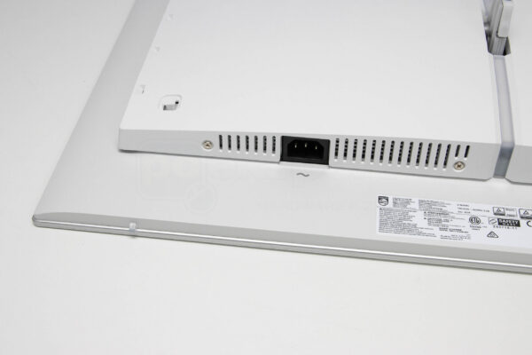

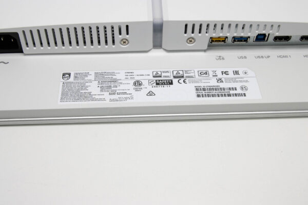

Na stražnjoj se izbočini lijevo (gledano jasno straga), nalazi tropolna priključnica za kabel napajanja. Ispravljač je dakle ugrađen u monitor, a proizvođač navodi uobičajenu potrošnju od 83,7 W. Ovo je u normalnim uvjetima rada, a kada se uključi HDR potrošnja skoči i više. U stanju pripravnosti je potrošnja 0,5 W, a kada je monitor isključen 0,3 W. Energetska klasa potrošnje je G. Monitor se u radu solidno zagrijava – straga smo izmjerili maksimalnih 47,1 °C, a sprijeda 49,3 °C – temperatura koju osjetite ako sjedite blizu monitora.

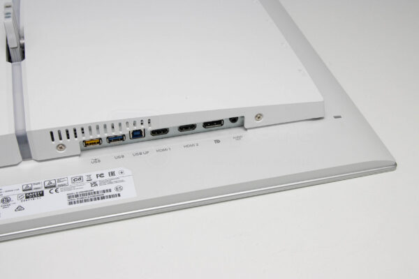

Monitor s desne strane (gledano straga) ima USB 3.2 Gen 1 hub koji se sastoji od žutog USB-A porta kojim možemo puniti druge uređaje snagom do xx W, jednog USB-A downstream porta (plavi), te jednog USB-B upstream porta. Do toga su dva HDMI 2.1 porta, jedan DisplayPort 1.4, i jedan audio jack za slušalice. I/O mogućnosti ovoga monitora su tako sasvim solidne, a jedino fali moderniji USB-C port. Desno od I/O portova se nalazi i Kensington lock.
Monitor ima i dva ugrađena zvučnika od kojih je svaki snage 5 W, a zvuk koji proizvode će biti eventualno adekvatan za konferencijsku upotrebu. Za multimediju i igranje je preporuka koristiti vanjske zvučnike ili dobre slušalice. Monitor osim na svoj nosač, ima i mogućnost ugradnje na VESA 100 x 100 nosač, a zbog specifičnog dizajna uz monitor dolazi i nastavak za VESA montažu koji ste mogli vidjeti kod raspakiranja monitora. Podatak koji je svakako zanimljiv je i procijenjeni MTBF od 30.000 sati.

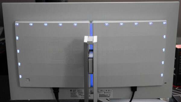

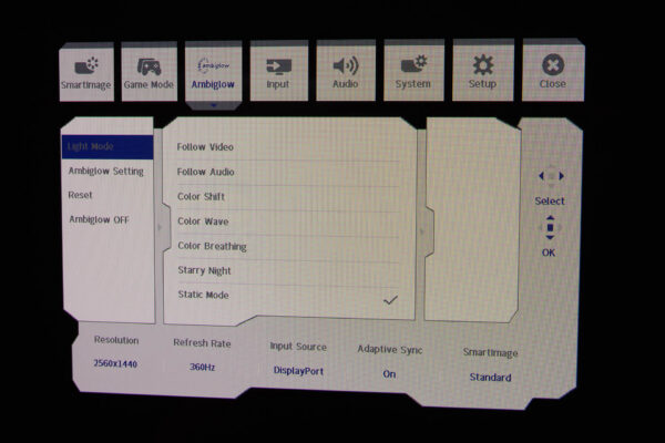

AmbiGlow funkcija uključuje pojedinačne LED-ice postavljene po rubu debljeg dijela ekrana, te jedne LED trake koja se proteže po sredini ekrana, tik iza nosača. Snaga LED-ica je sasvim solidna, a reprodukcija boja također. AmbiGlow, koja je vrlo slična AmbiLight funkciji na Philips televizorima se upravlja iz OSD-a. Opcije uključuju Follow Video, Follow Audio, Color Shift, Color Wave, Color Breathing, Starry Night i Static mod. Svjetlo je naravno moguće i isključiti. Najveći efekt AmbiGlowa će te dobiti ako monitor stoji uz zid, jer imate ugodan odbljesak i proširenje slike kada gledate multimediju ili se igrate.

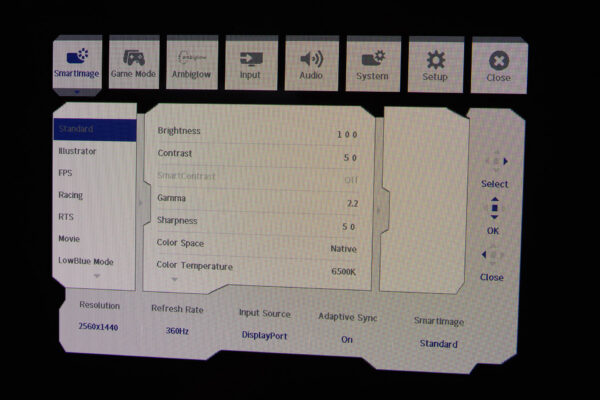

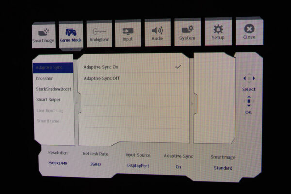

OSD meni je isti kao kod sličnih Philips monitorima, a kretanje menijima je jednostavno i intuitivno. Glavni meniji uključuju SmartImage, GameMode, AmbiGlow, Input, Audio, System i Setup. SmartImage nudi mogućnost promjene pretpodešenih profila slike – Standard, Illustrator, FPS, Racing, RTS, Movie, LowBlue Mode, EasyRead, Economy te Game 1 i 2 profile. Standard smo koristili u testovima i za svakodnevnu upotrebu. U tom modu možete i sami podesiti svjetlinu, kontrast, gammu, oštrinu, temperaturu boje, uključiti sRGB itd. Game Mode uključuje uključivanje i isključivanje adaptivne sinkronizacije slike koja ide do 240 Hz, korištenje Crosshair pomoći, zatim StarkShadow Boosta (Off i tri razine) i Smart Snipera.

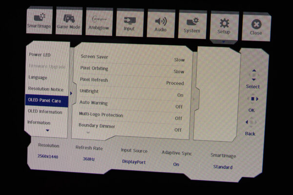

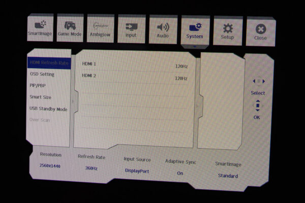

AmbiGlow nudi Follow Video, Follow Audio, Color Shift, Color Wave, Color Breathing, Starry Night i Static mod. Ulazi koje možemo birati su naravno HDMI 1 i 2, Display Port, USB-C i automatski odabir. Audio meni nudi opcije odabira glasnoće te isključivanja zvuka u potpunosti. Monitor podržava i PIP/PBP opcije, a time kao i Smart Size te USB podešenjima možemo pristupiti u meniju System. Setup meni između ostalog nudi i mogućnost odabira jačine svjetla Power LED-ice, te zatim OLED Panel Care set opcija kojima panel držimo “zdravim”. Znamo da OLED-i vole “zapeći” sliku no to se različitim metodama može izbjeći. Pixel Orbiting je jedna od njih i to je primjetno i golim okom kada se dogodi. Tu su dodatno i Screen Saver, te Pixel Refresh opcije.

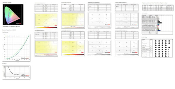

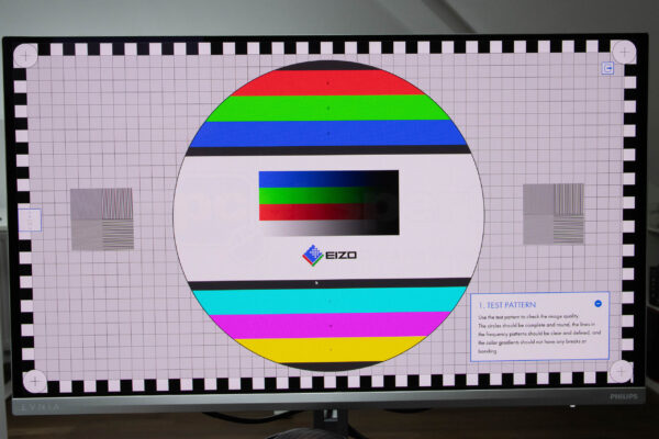

Spyder 5 kolorimetrom smo izvršili mjerenja, a test je pokazao da je pokrivenost sRGB područja boja 100-postotna, AdobeRGB-a 96%, a DCI-P3 99%, što su vrlo dobre vrijednosti. Gamma krivulja je savršena s vrijednošću od 2,2. Bijela točka je vrlo dobro pozicionirana i nalazi se na 6.600 kelvina. Maksimalna svjetlina je nešto niža od obećanih 250 nita te smo izmjerili 232 u SDR načinu rada. Kontrast je naravno vrlo visok. Uniformiranost boja je izvrsna na svim vrijednostima osvjetljenja, a maksimalno odstupanje je 0,9 u gornjem centralnom dijelu ekrana pri 100% snage osvjetljenja – najbolje su to vrijednosti koje smo do sad vidjeli. Uniformiranost pozadinskog osvjetljenja je također izvrsna maksimalnim odstupanjem od 2% pri 100% osvjetljenja, a na toj razini ostaje i pri nižim razinama osvjetljenja – fantastično. Preciznost boja je u prosjeku izvrsnih 0,89 DeltaE, s maksimalnih 2,17 DeltaE na crnim tonovima. Na kraju, monitor je zaslužio ocjenu 4,5, sa samo jednom četvorkom za pozicioniranje bijele točke.
Evnia 27M2N8500 monitor smo svakodnevno koristili više od tjedan dana i uživali u vrlo kvalitetnoj slici njegovog QD-OLED panela. Panel je iznimno brz, glatkih pokreta u Windowsima pri radu, minimalnog ulaznog kašnjenja i odličnog odziva. Za obradu fotografija i video materijala je izvrstan jer su boje iznimno precizne i ono što je najvažnije ujednačene po cijeloj površini – nema devijacija. Slika je oštra a radna površina sasvim solidna za sve koji su naviknuti na 27-inčne ekrane. Dosta smo vremena proveli i uz igre s ovim monitorom i oduševio nas je brz odziv te adaptivno sinkroniziranje od 48 do 360 Hz. Za dodatan užitak možete koristiti i AmblGlow, no tada je najbolje držati monitor uz zid radi boljeg efekta. HDR mod rada je solidan, no sadržaj mora biti tome prilagođen. Vidljiv je nedostatak jačine pozadinskog osvjetljenja u odnosu na Tandem OLED-e koji osvajaju tržište, no nije to ništa kritično.
