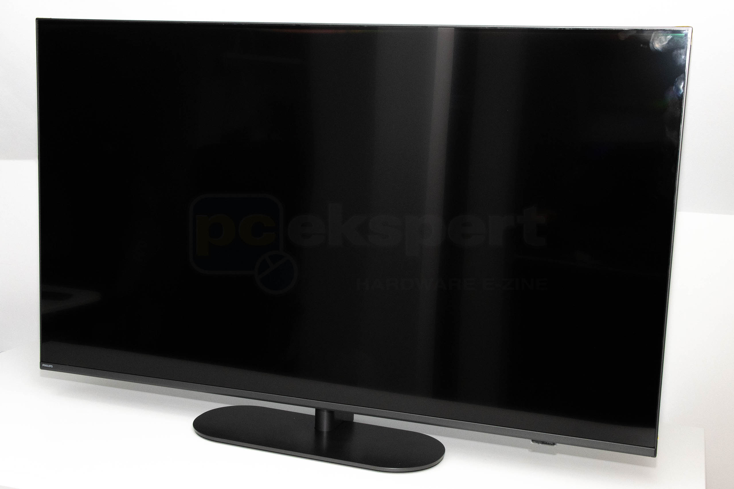

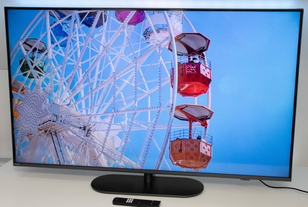

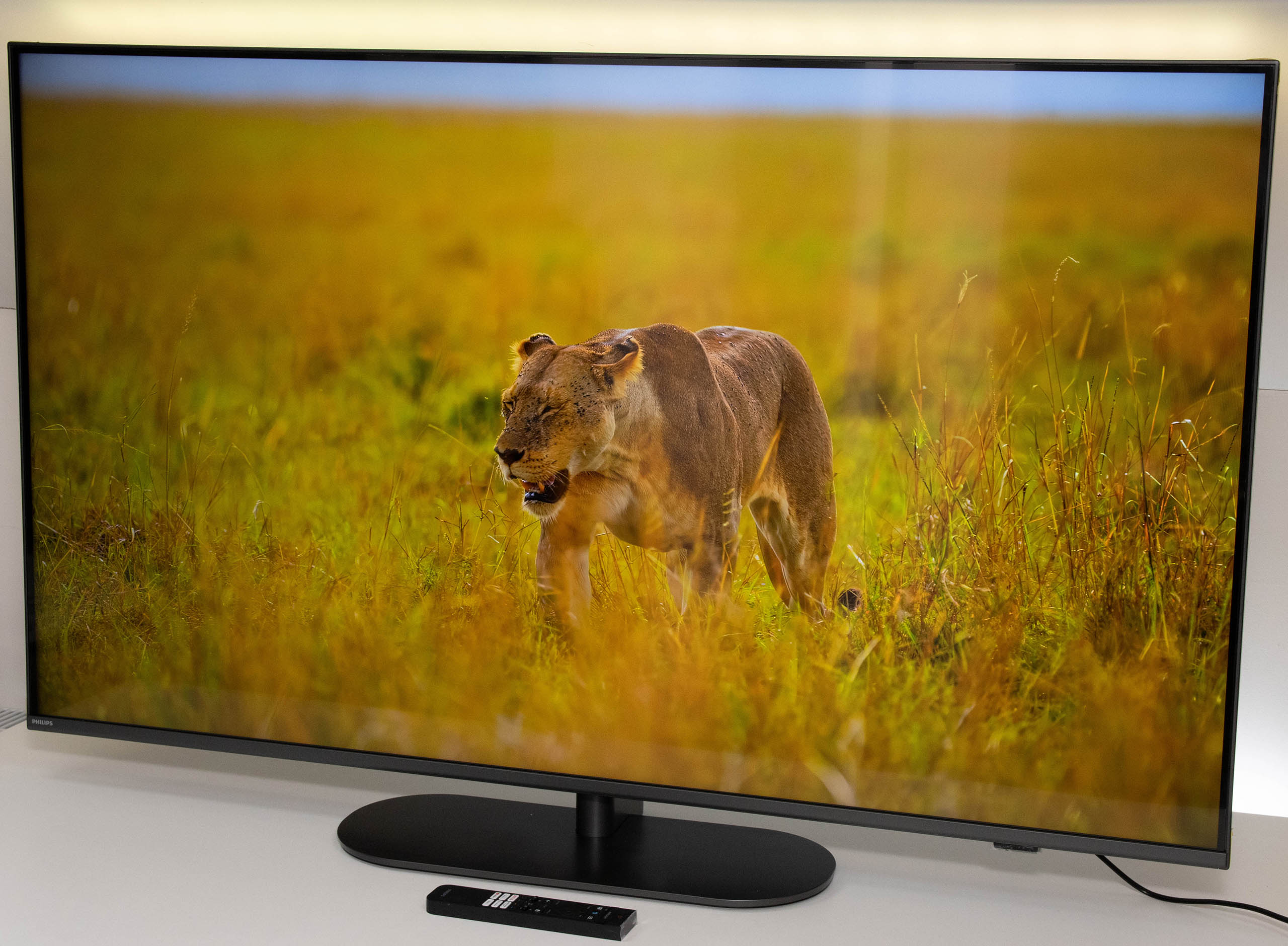

Po vađenju iz kutije, koje je malo jednostavnije nego kod PUS8807 modela zbog nešto manje mase, vidimo i razlike u dizajnu. Sličan je PUS8909 modelu kojeg nasljeđuje, ali je stalak redizajniranm, dok je kućiše TV-a kompletno tamno sivo i crno. Okviri oko ekrana su uži u odnosu na PUS8807 i vizualni je dojam potpuno drugačiji – promjene koje je uveo PUS8909. Kućište uređaja je pretežno plastično, solidne je kvalitete i u rangu s cijenom ovog Philipsovog ulaznog modela. Dimenzije bez postolja su 1231 x 721 x 82 milimetara, a s postoljem se te povećava na 1231 x 780 x 257 milimetara. Masa bez postolja je 15,12 kilograma, a s postoljem 17,62 kilograma. Valja spomenuti i kako Philips u ponudi ima ukupno šest izvedbi PUS9010/12 modela televizora, a razlikuju se po dijagonalama ekrana – 43, 50, 55, 65, 75 i 85 inča. Nama je na test pristigao 55-inčni model koji je i najčešći izbor kupaca.

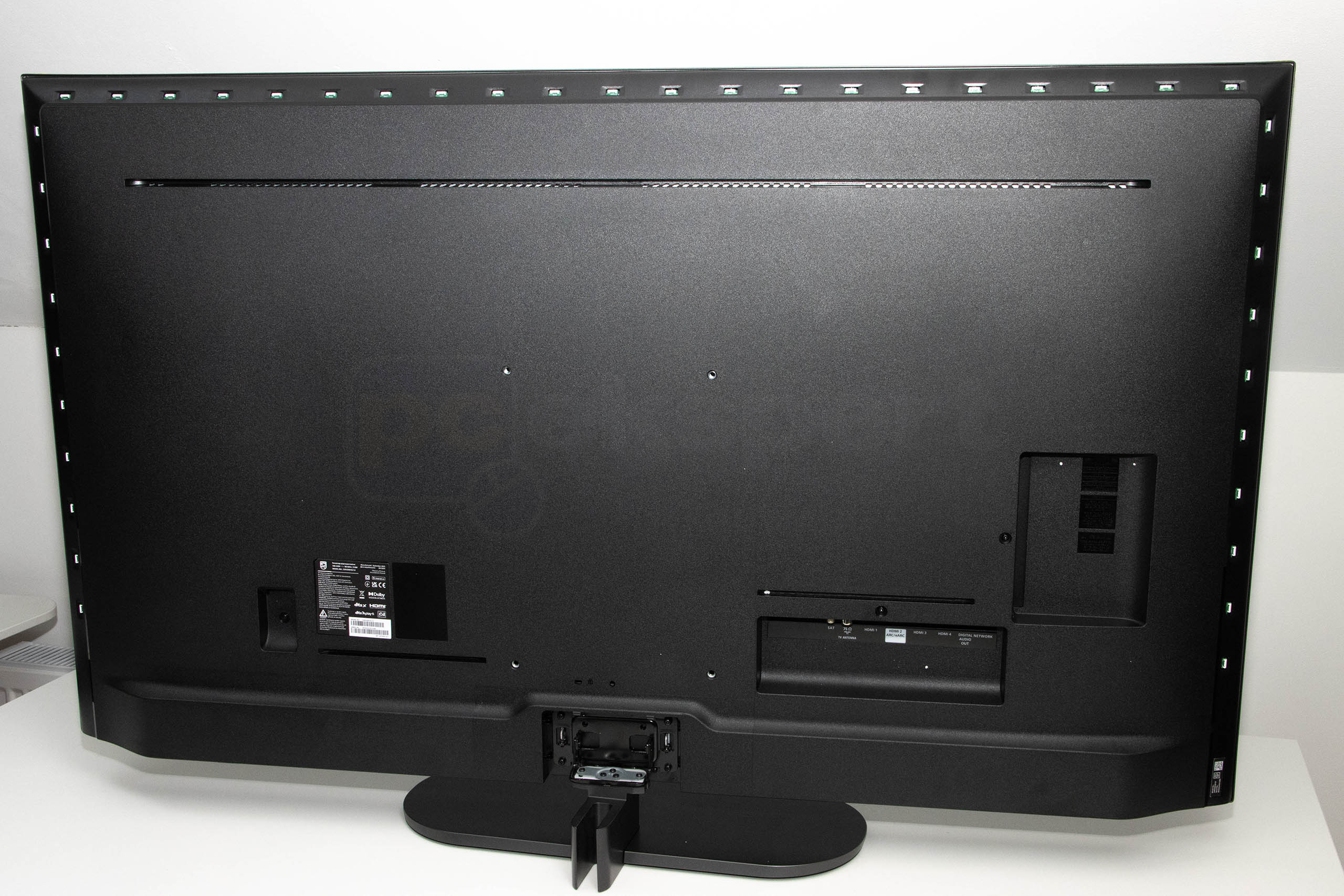

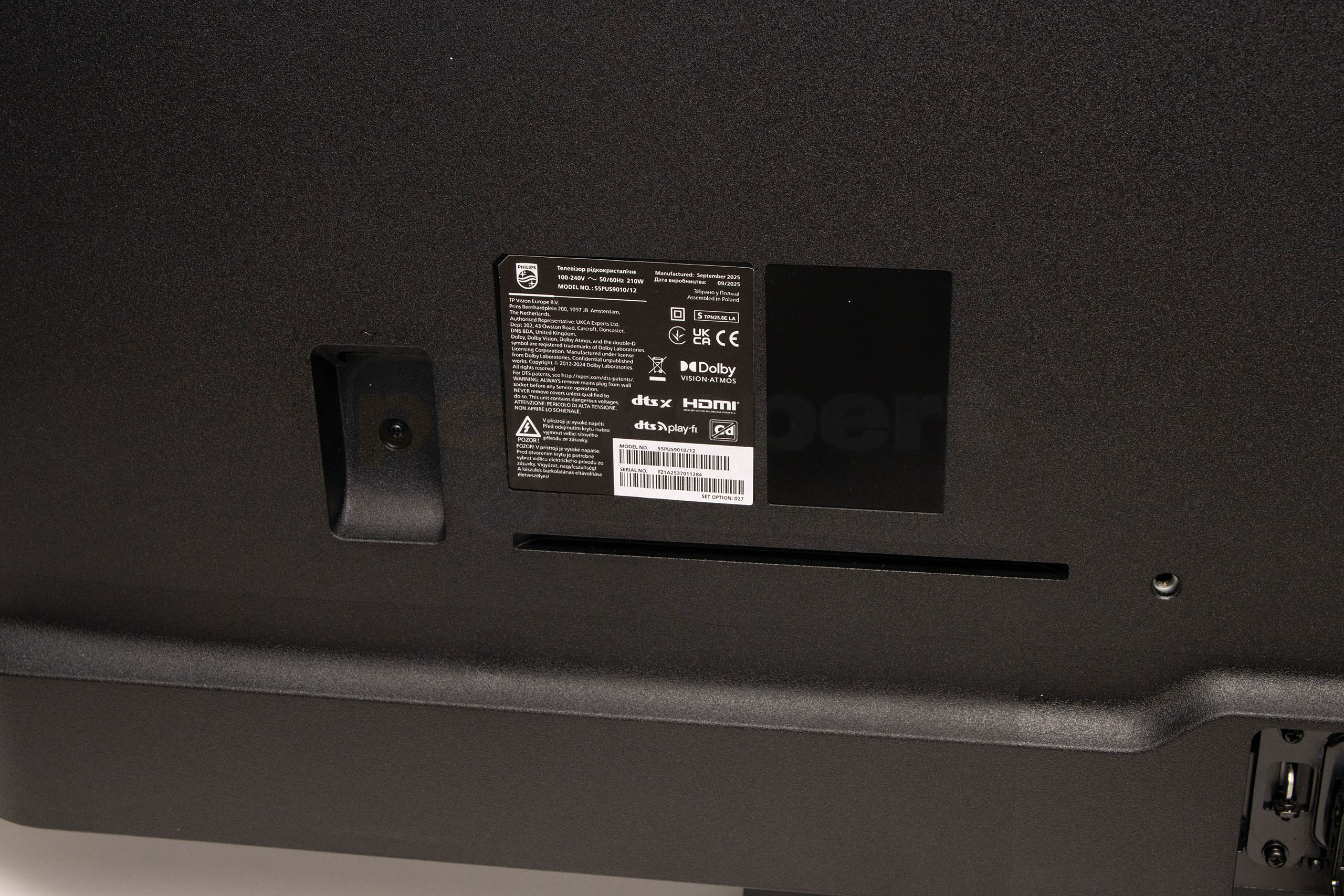

Stražnja strana TV-a je kao i prednja napravljena od plastike, ali je zato unutarnja šasija metalna kako bi omogućila potrebnu čvrstoću za montažu na zidni nosač pri čemu su rupe razmaknute za 200 x 100 milimetara. Stalak koji TV drži čvrsto na podlozi se jednostavno postavlja i pričvršćuje uz pomoć vijaka. Najprije je potrebno uz pomoć tri vijka spojiti dva dijela postolja, a onda s četiri vijka postolje za TV. Na postolju se u sredini nalazi i zgodan organizator kabela – jasno, uz TV dolazi i poklopac koji skriva mehanizam stalka, a sam stalak omogućava i par stupnjeva rotacije oko vertikalne osi. Straga se nalazi i trostrana Ambilight rasvjeta, tj. LED-ice postavljene na bočne i gornju stranu. Ambilight je poznata Philipsova tehnologija koja osvjetljava zid oko televizora i povećava korisničko iskustvo.  Ujedno, na centralnom zadebljanom dijelu se nalaze i svi ulazno-izlazni portovi ovog uređaja.
TV se napaja iz standardne mreže koja može biti napona od 220 do 240 V, a potrošnja na 1.000 sati rada s uključenim HDR-om iznosi 154 kWh, dok je u SDR-u to 77 kWh. To ga smješta u F razred energetske efikasnosti za SDR, i G razred za HDR. U stanju pripravnosti u mreži je potrošnja 2 W. Na dnu se TV-a nalazi i prijemnik za daljinski upravljač, kao i tipka za uključivanje i isključivanje uređaja. 55PUS9010/12 ima dvokanalni zvuk, što znači da ima dva zvučnika od kojih je svaki snage 20 W (40 W RMS), uz Bass reflex dizajn (FR01A+). Podržani su DTS:X, Dolby Atmos i Dolby Digital kodeci, uz IntelliSound zvučni mehanizam. Softverska poboljšanja zvuka uključuju AVL način rada, poboljšanje basova, Dolby Media Intelligence, mod Zabava, ekvilizator, mod profil slušanja, mod noćna reprodukcija, mod za kalibraciju sobe, osobna podešenja zvuka, te Vocal Boost mod. Sama kvaliteta i jačina zvuka su jako dobri i puno kvalitetniji nego kod nedavno testiranog 55PUS8510 modela. Naravno, svima zahtjevnijima kao i uvijek preporučujemo zaseban soundbar.

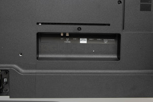

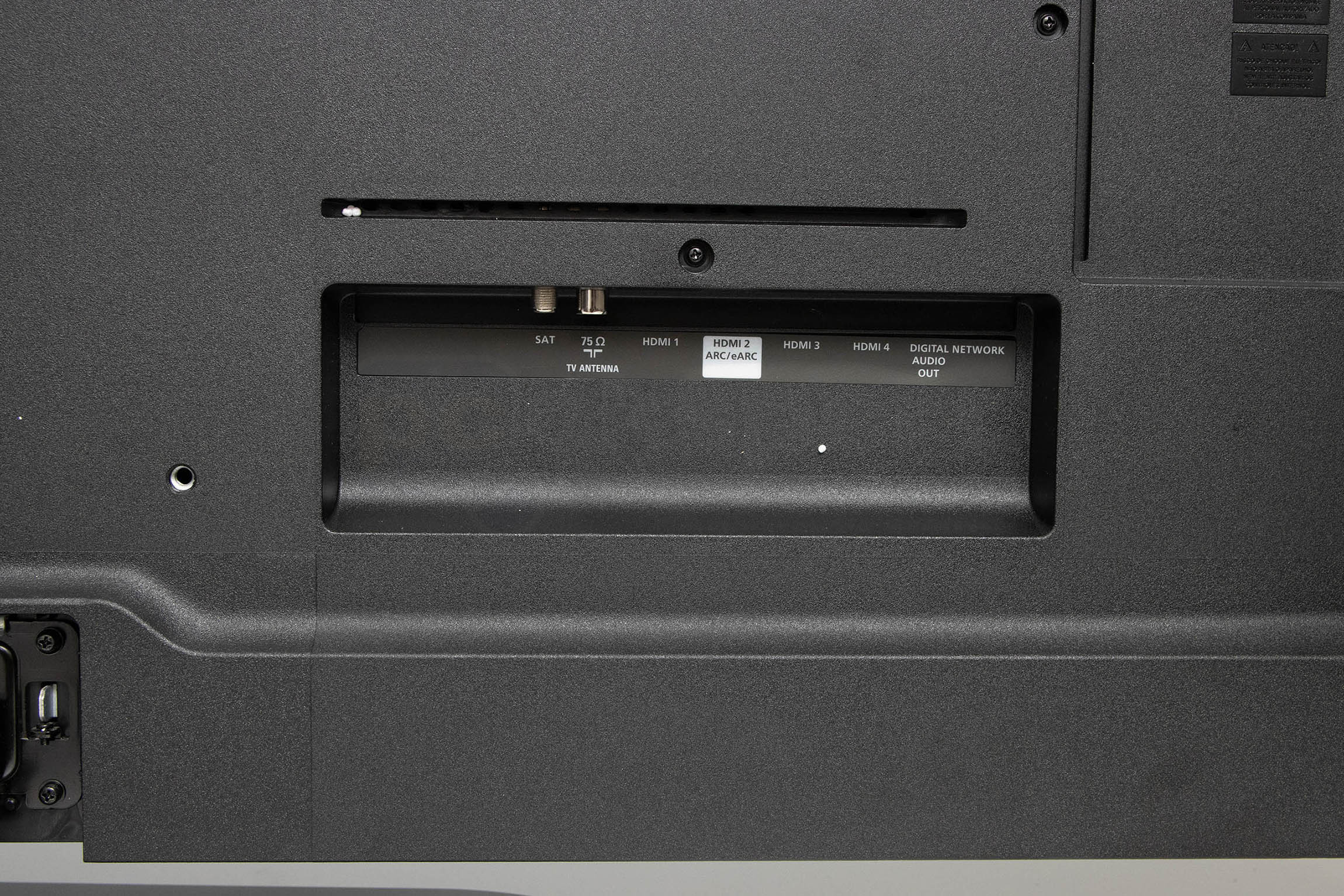

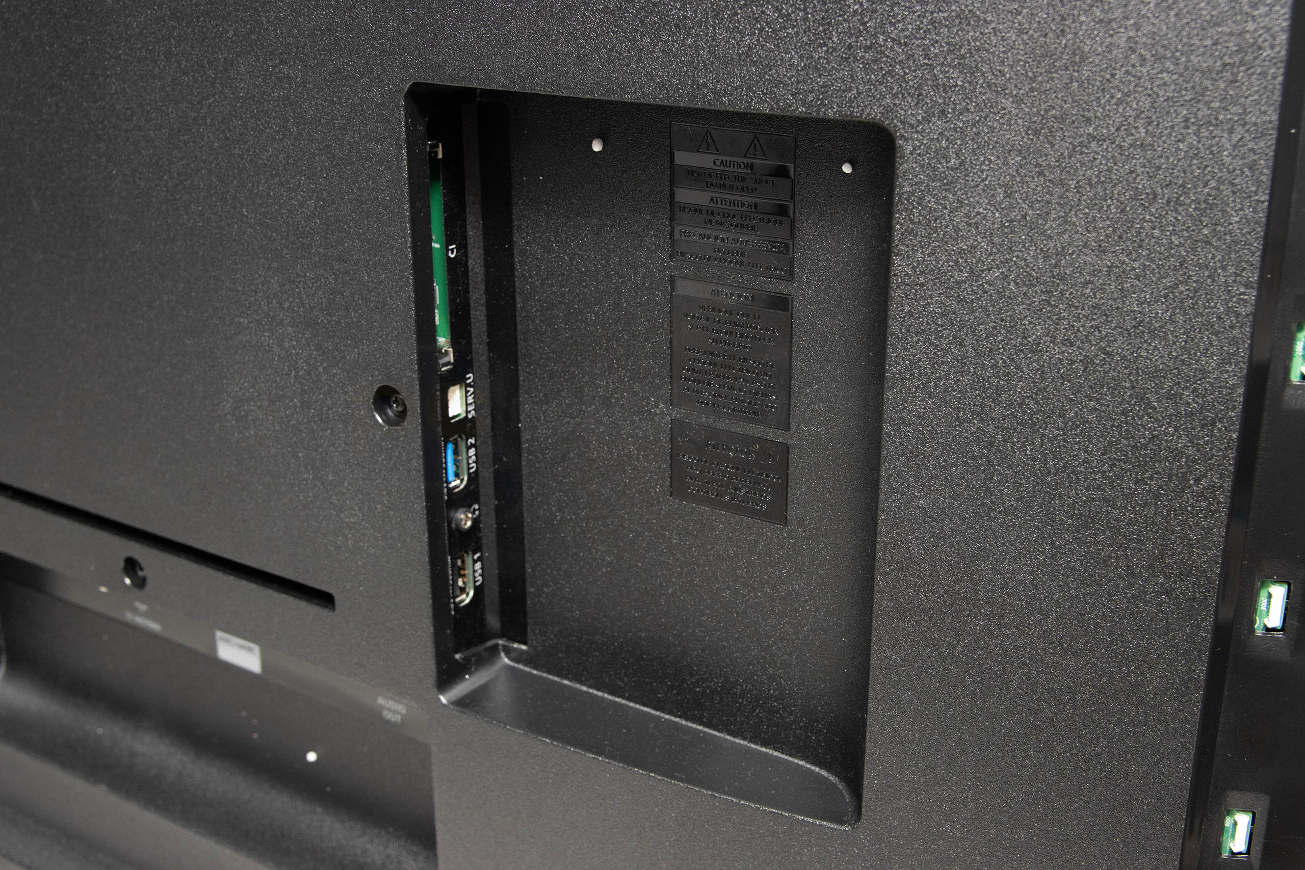

Desno od spojnice postolja na stražnjoj strani u dva segmenta podijeljeni se nalaze različiti portovi. U horizontalni utor smještena su četiri HDMI ulaza. HDMI 2 podržava 2.1 standard i eARC. Uz to, tu je i jedan ulaz za satelitsku antenu, jedan koaksijalni za 75-omsku TV antenu i jedan Digital Network Audio izlaz. U vertikalno postavljenom utoru postavljen je port za CI module, servisni port i dva USB 2 porta – jedan je 5V/500 mA, a drugi 5V/900mA.  TV ima ugrađen DVB-T/T2/T2-HD/C/S/S2 tuner s indikatorom jačine signala, HEVC podrškom i podrškom za hipertekst od 1.000 stranica. Uz HDMI 2.1 port (eARC) i prilagodljivu stopu osvježenja panela do 144 Hz ovaj TV itekako može dobro poslužiti i za spajanje računala ili konzole, tj. za igranje. U TV je ugrađena i bežična WiFi 802.11ac mreža s 2×2 konfiguracijom antena koja podržava Bluetooth 5.2 i Apple AirPlay značajke. Prijem WiFi mreže je sasvim solidan i nikakvih problema nismo imali, a TC smo testirali na jednoj etaži iznad routera (teoretska propusnost je bila 144 Mbps).

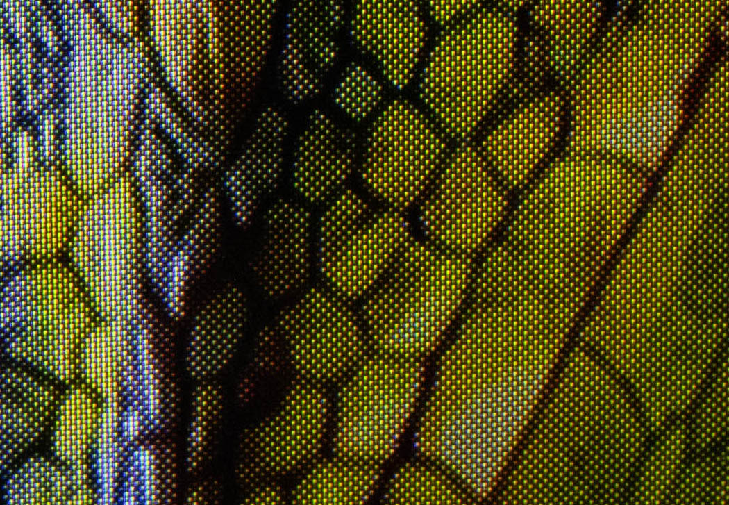

LCD panel ovog TV-a je dijagonale 55 inča ili 139 centimetara. Baš kao i kod nedavno testiranog 55PUS8510 modela, krasi ga Quantum Dot tehnologija, tj. ima dodatan sloj koji smanjuje CrossTalk boja što u konačnici znači i živopisniju sliku. QLED tehnolgija je novost za ovu generaciju i donosi vidljiv pomak u kvaliteti slike. Rezolucija panela je 3.840 x 2.160 piksela s maksimalnom stopom osvježenja od 144 Hz i s podrškom za VRR tj. promjenjivu stopu osvježenja. Panel uz to ima i brz odziv, slika je fluidna i bez artefakata, a nema ni primjetnog ulaznog kašnjenja. Za igre će dakle biti sasvim solidan. Pozadinsko osvjetljenje je direktno, LED tipa, s podrškom za Micro Dimming. Kutevi gledanja su solidni, no ipak pri maksimalnom otklonu slika malo blijedi.
Ovaj 4K panel ima vrlo oštar prikaz slike i kvaliteta slike je dosta iznad ulaznih modela kao što je spomenuti 8510. Na oko, boje su solidne, gamut širok no malo ga muči pozadinsko osvjetljenje, te izboj pozadinskog svjetla u izrazito tamnim scenama. Tu je i podrška HDR10+ za uživanje u multimediji. Program za obradu slike je P5 Perfect Picture Engine koji je puno napredniji od onoga u 8510 TV-u, a napredne značajke za prilagodbu prikaza uključuju Calman, priprema za automatsku kalibraciju Calman i ručno kalibriranje, Crystal Clear, Dolby Vision, ECO, Igra, kompatibilnost s HDR10+, kućno kino, ugrađeni MEMC/FRC, Micro Dimming Pro, Monitor, Filmovi, Osobna i Ultra Resolution.

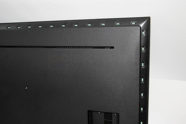

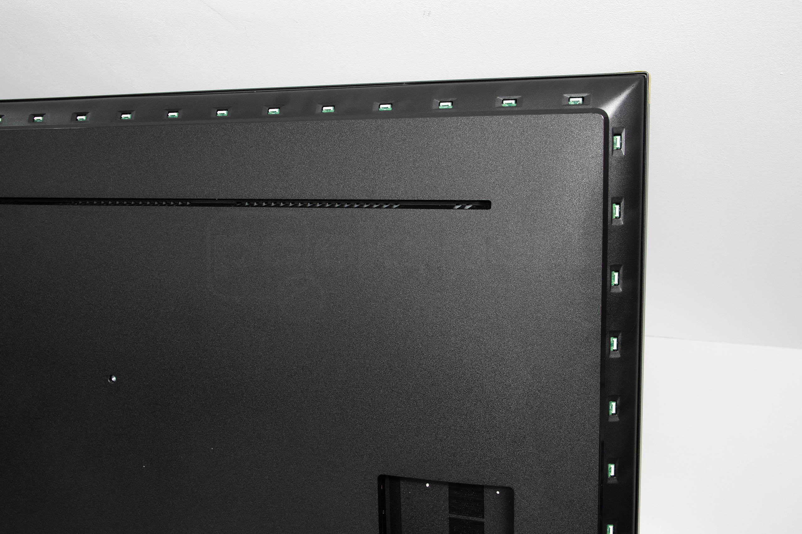

Na stražnjoj se TV-a nalazi 40 RGB LED-ica koje se u ovisnosti o odabranom načinu rada prilagođavaju slici na ekranu i time proširuju dojam slike s originalnih 55 inča na veću površinu. Naravno, TV mora biti postavljen do zida, na udaljenosti od 10 do 15 centimetara. Ambilight je unaprijeđen i AI načinom rada pa još efikasniji. Dojam koji Ambilight ostavlja je stvarno jedinstven na tržištu i kad se jednom priviknete na njega teško će te moći bez.

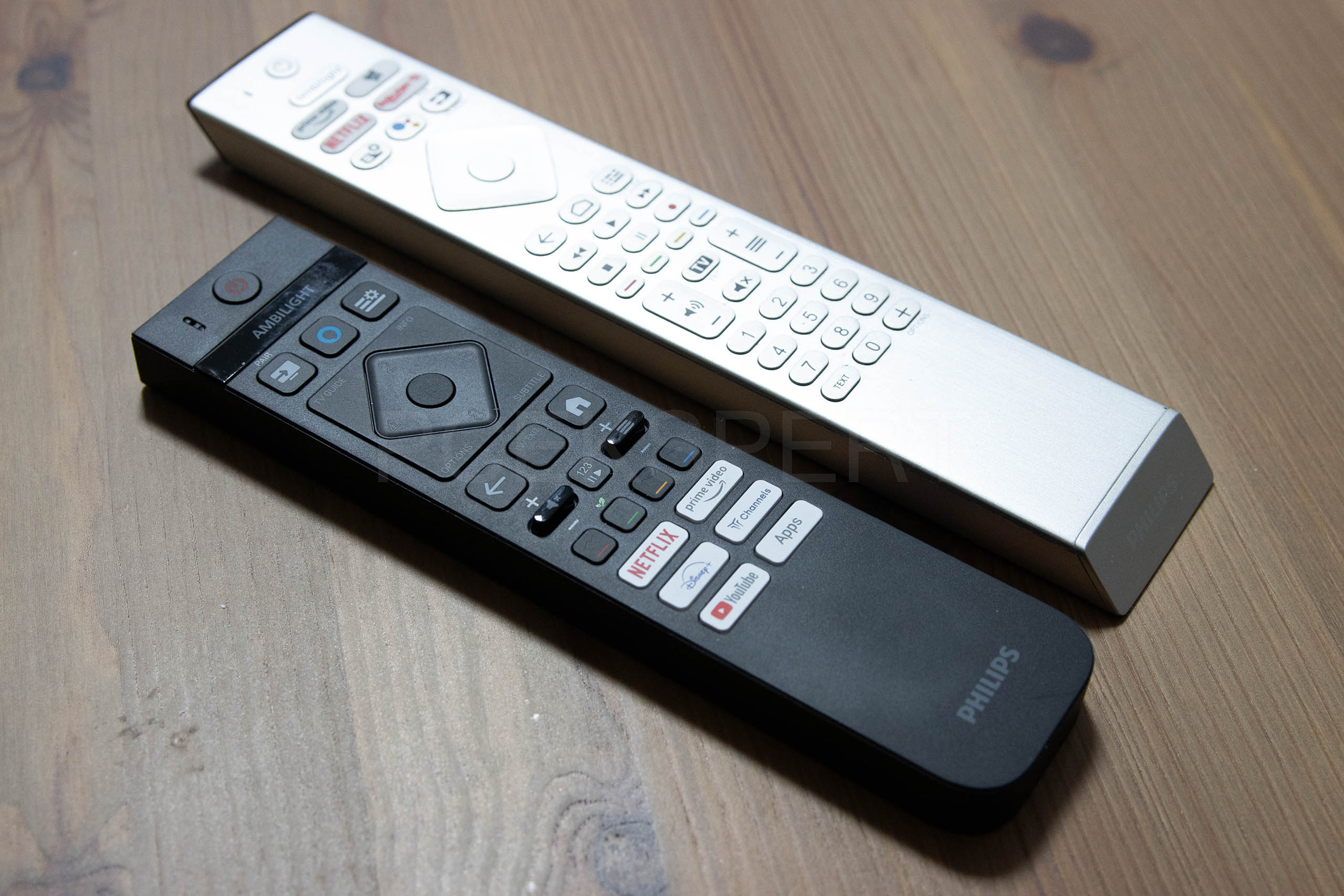

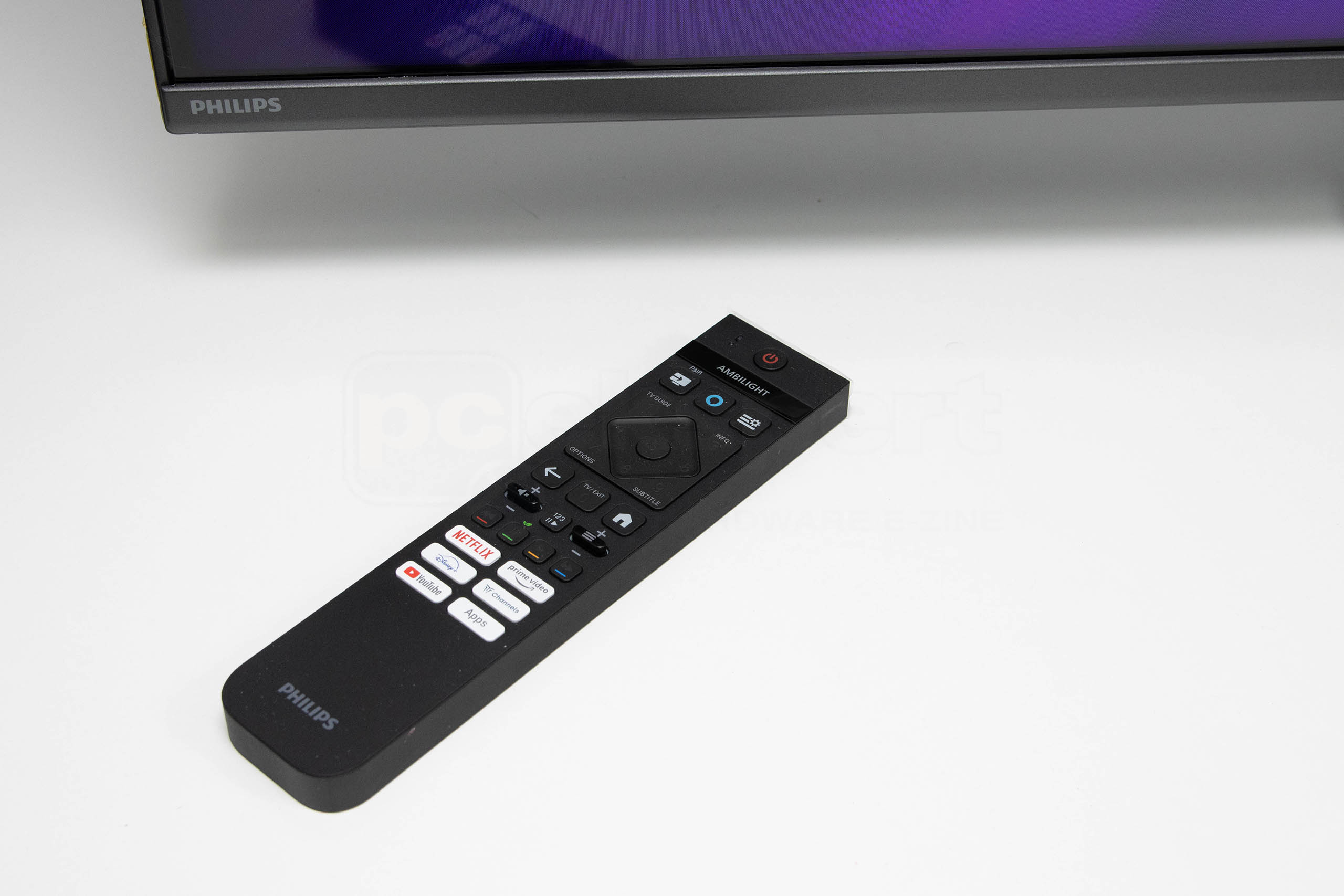

Daljinski upravljač 55PUS9010/12 modela (crni) je nešto manji nego kod starije PUS8807 serije, oštrijih je rubova i manje premium osjećaja i kvalitete. Kad smo testirali 8510 model mislili smo kako je taj novi dizajn vezan samo za njega, no ipak nije, nažalost dolazi i uz 9000 seriju. Bez obzira na to, solidno leži u ruci, brzog je odziva, a na njemu se nalaze i prečaci za popularne streaming servise. Tipke su odignute od površine i pružaju dobar feedback, a daljinski služi i kao mikrofon za glasovnu kontrolu. Ispod široke Ambilight tipke se u sredini nalazi i tipka s plavim kružićem koja poziva Alexu.

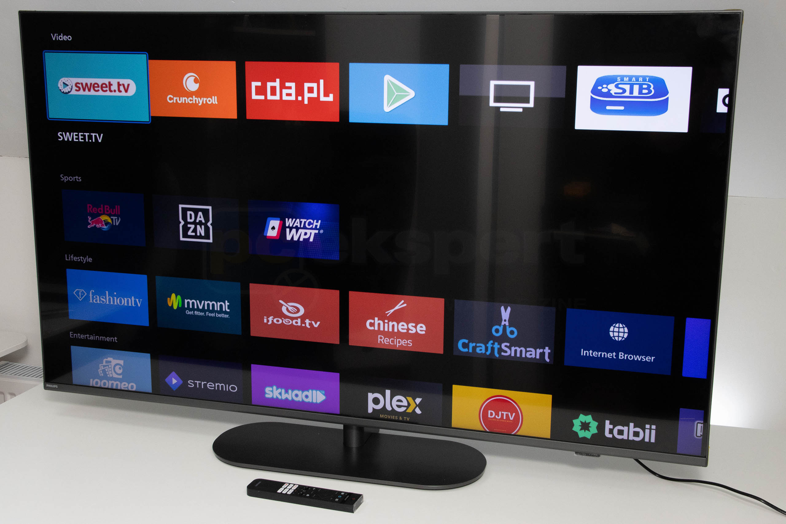

Nova serija Philips TV-a za 2025. je odbacila Googleov operativni sustav (svi modeli osim OLED-a), koji je zamijenio Titan OS operativni sustav koji je baziran na Linuxu. S njim smo se već susreli pri testu 8510 modela. OS dolazi s nizom predinstaliranih aplikacija kao što su Amazon Prime Video, BBC iplayer, Disney+, HBO, NFT, Netflix, YouTube itd. Hardverski sklop je četverojezgreni SoC baziran na ARM tehnologiji, a operativni sustav je instaliran na 8 GB flash memorije. Osim što posjeduje Smart TV značajke, kompatibilan je i sa Smart Home značajkama kao što su MATTER, Control4 i Apple Home, a donosi i Gamebar 2.0 kontrolnu traku za igranje.

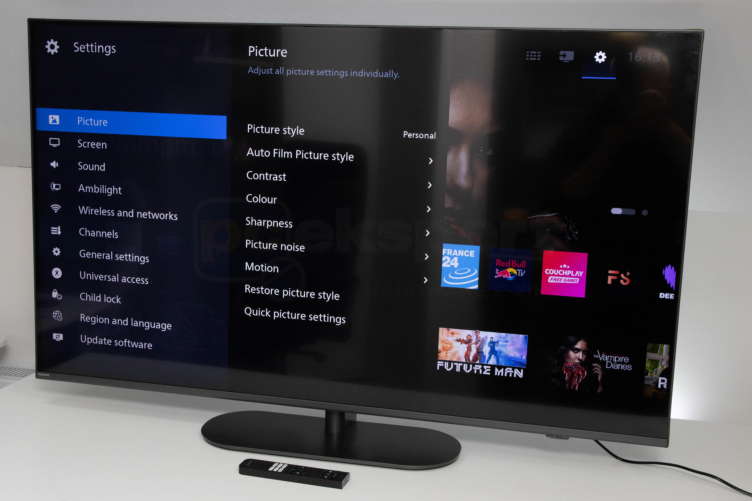

Izgled menija se nije znatnije mijenjao, a sučelje nudi sve moderne značajke za prilagodbu kroz 11 menija u naprednom dijelu podešenja. Podržani su formati AVI, MKV, HEVC, H.264/MPEG-4 AVC, MPEG1, MPEG2, MPEG4, VP9, HEVC (H.265) i AV1 za videozapise, MP3, WAV, AAC, FLAC za zvuk, SRT, SMI, SSA, SUB, ASS, TXT za titlove i JPEG, GIF, PNG, BMP, HEIF za slike. Smart TV značajke (HbbTV) uključuju i glasovne pomoćnike (Alexa, Google Home), a naredbe se zadaju preko daljinskog upravljača koji ima mikrofon. Operativni sustav radi zadovoljavajuće glatko, sve je intuitivno i rad je stabilan.

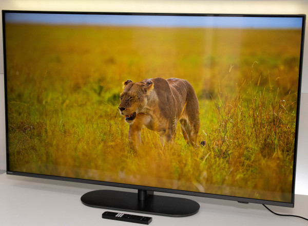

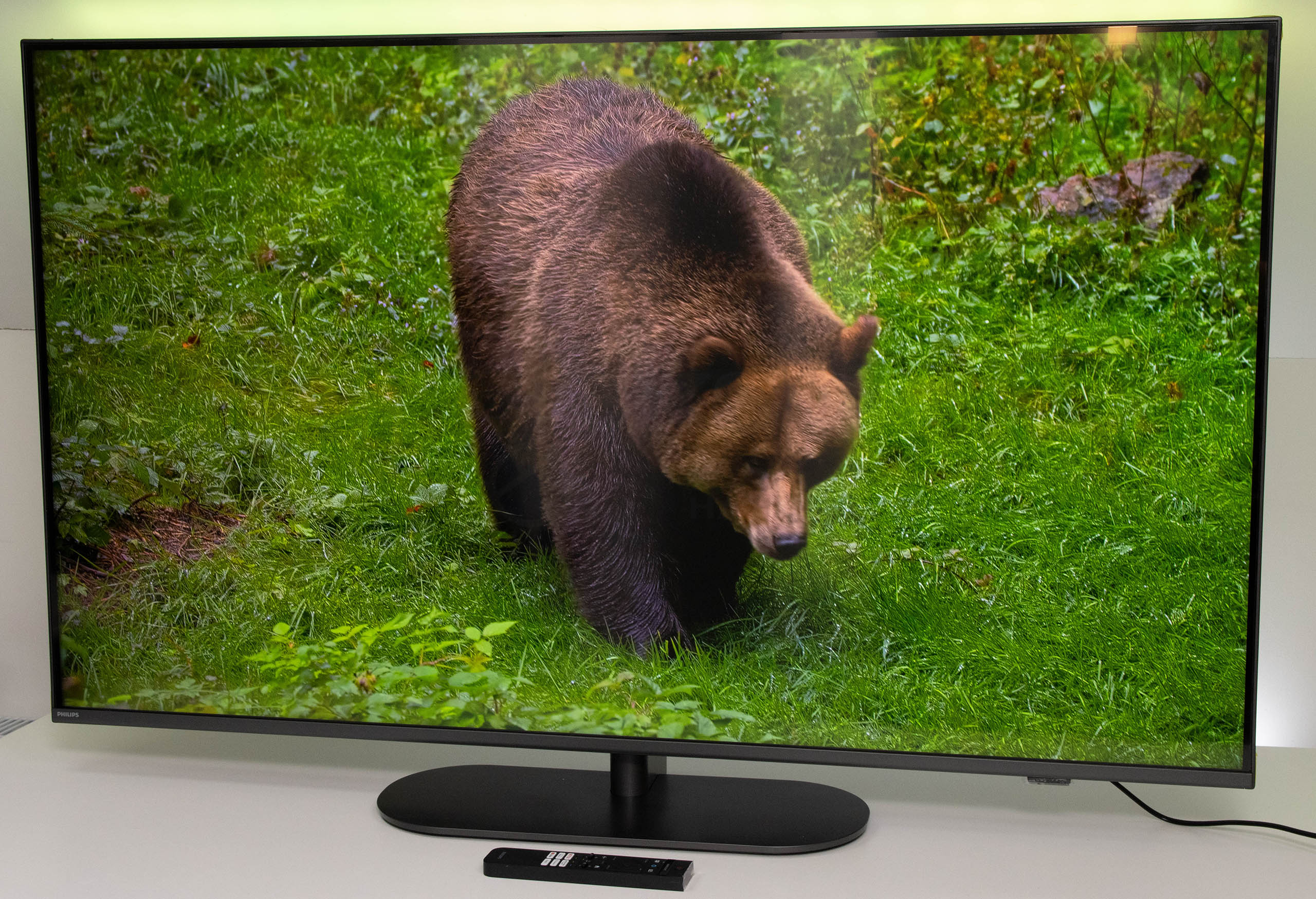

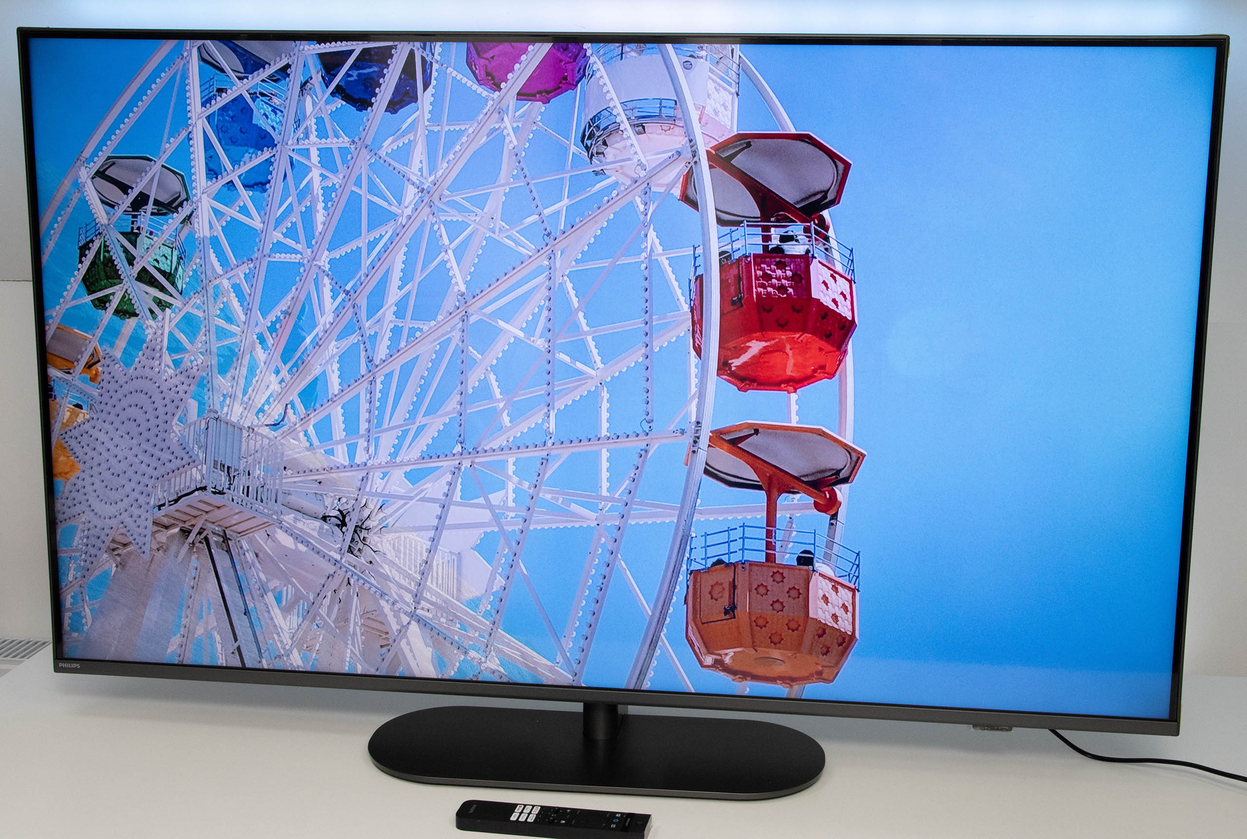

55PUS9010/12 smo isprobali u različitim scenarijima tijekom mjesec dana. Od svakodnevnog gledanja TV programa, Netflixa i Youtubea, pa do spajanja na računalo i korištenja kao glavnog monitora za rad i igranje. S obzirom na to da njegovog starijeg brata 55PUS8807 koristimo kao sekundarni TV, možemo direktno usporediti i kvalitetu slike koja je za par nijanski bolja na novom uređaju. Prikaz slike je uvijek vrlo oštar i svijetao – dosta je svjetlija nego kod 8807, a slika je fluidna i bez artefakata. Boje su na oko dobre (osim bijele koja je sivkasta), a kontrast je jako dobar. Nativni 4K sadržaj prikazuje izvrsno, naravno nije to blisko OLED panelima (primarni TV nam je LG-ev OLED pa i tu imamo direktnu usporedbu), no i cijenom je ovaj TV znatno pristupačniji. HDR sadržaj je dodatno naglašen, a i kod Dolby Vision te Dolby Atmos sadržaja na Netflixu je dojam jako dobar.

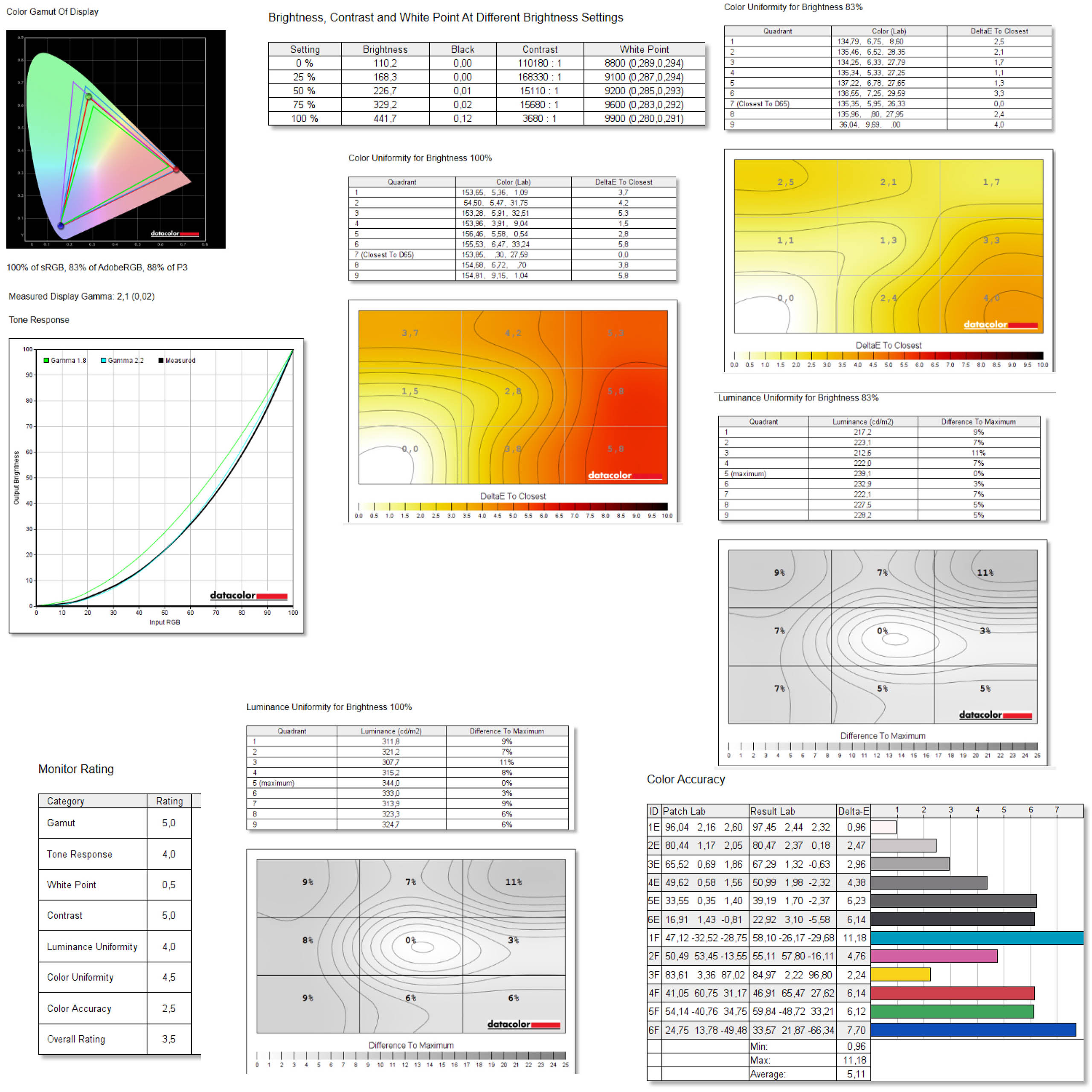

Mjerenja kolorimetrom Spyder 5 su pokazala 100% pokrivenosti sRGB spektra, 83% AdobeRGB spektra i 88% P3 spektra što je sasvim solidno i u rangu dobrih IPS monitora za računala. Izmjerena gamma od 2,1 je sasvim solidna. Maksimalna svjetlina u SDR-u je oko 441,7 nita (kandela po metru kvadratnom) što je jako dobra vrijednost, dok je kontrast visokih 3680:1 pri 100% osvjetljenja. Ovaj panel ipak jako muči pozicioniranje bijele točke na oko 9000 do 9900 kelvina, pa je bijela boja više sivkasta – isti je problem imao i PUS8510. Ta sivkastost se jako dobro vidi kad ste blizu ekrana, ali srećom, s udaljenosti od oko 2 do 2,5 metara i nije toliko primjetno.
Uniformiranost boja je malo lošija u desnom kutu ekrana s maksimalnim odstupanjem od DeltaE 5,8 u donjem i srednjem lijevom kutu pri maksimalnoj svjetlini. Srećom, to se znatno poboljšava već samo spuštanjem svjetline na 83% – maksimalno odstupanje je 4,0 DeltaE. Pozadinsko osvjetljenje je zadovoljavajuće ujednačeno, s maksimalnih 11% odstupanja u gornjim kutevima. To u praksi znači kako nam je osvjetljenje variralo od 311 do oko 324 nita pri mjerenju. Preciznost tvorničke kalibracije točnosti prikaza boja je slabija, no ipak nešto bolja u odnosu na PUS8510. Maksimum je iznosio 11,18 Delta E  na jednoj od tirkiznih nijansi, ali i na drugim bojama su relativno visoke vrijednosti odstupanja. Minimum je na 0,96 DeltaE, a prosjek je na kraju ipak prihvatljivih 5,11 DeltaE. Pokazatelj je to slabije tvorničke kalibracije, no ništa što se ne može riješiti. Prilikom gledanja sadržaja i nemamo dojam da je prikaz boja lošiji, i slika je ukupno gledano ipak sasvim solidna.
