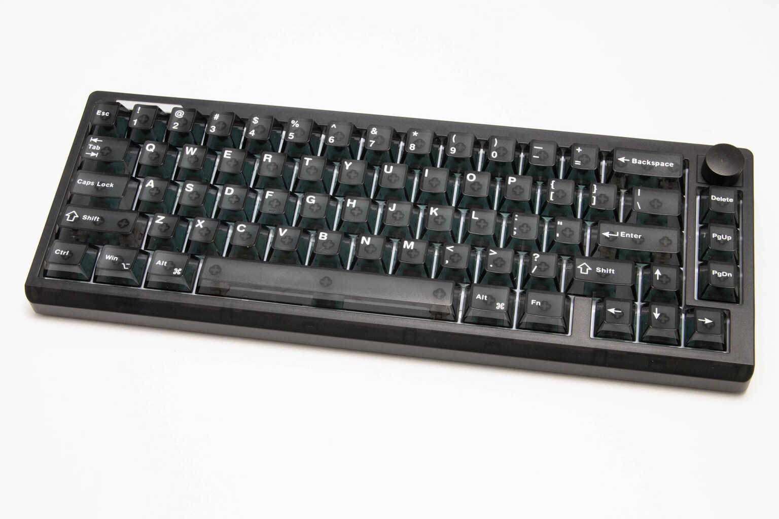

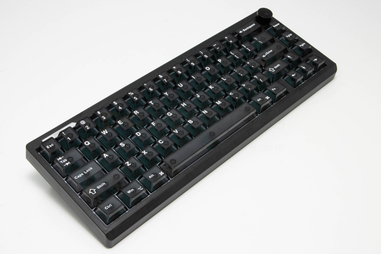

Kao što joj i ime govori, HE65 V2 TMR je tipkovnica veličine 65% standardne, što znači da je vrlo kompaktna te nema numerički dio. Riječ je o tipkovnici sa 66 tipaka i jednim potenciometrom. Sve se tipke mogu hotswappat, dok se potenciometar ne može. Tipkovnica je napravljena u potpunosti od ABS plastike, s tim da je gornji dio poluproziran, dok su sami poklopci prekidača također prozirni i u crnoj boji s bijelim silk printom. Layout tipkovnice je ANSI US (QWERTY). Dimenzije su joj 324 x 117 x 43 milimetra, s tim da je visina prednjeg dijela 21,5 milimetar. Masa tipkovnice je 745 grama. Osim u ovoj crnoj izvedbi, HE65 V2 TMR je moguće kupiti i u bijeloj.

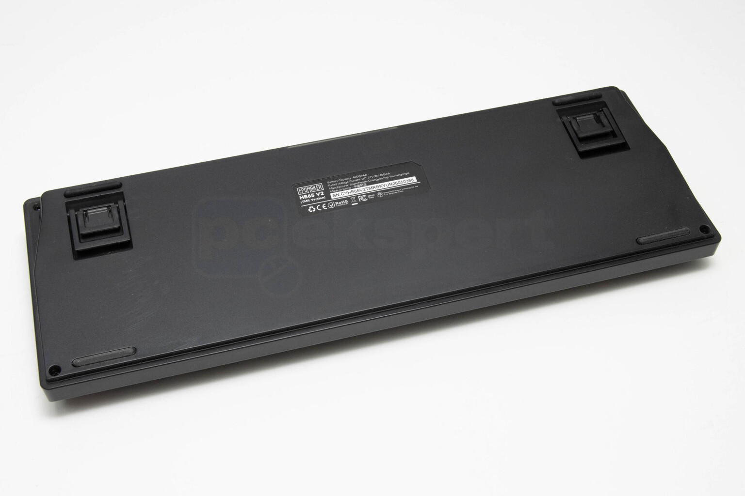

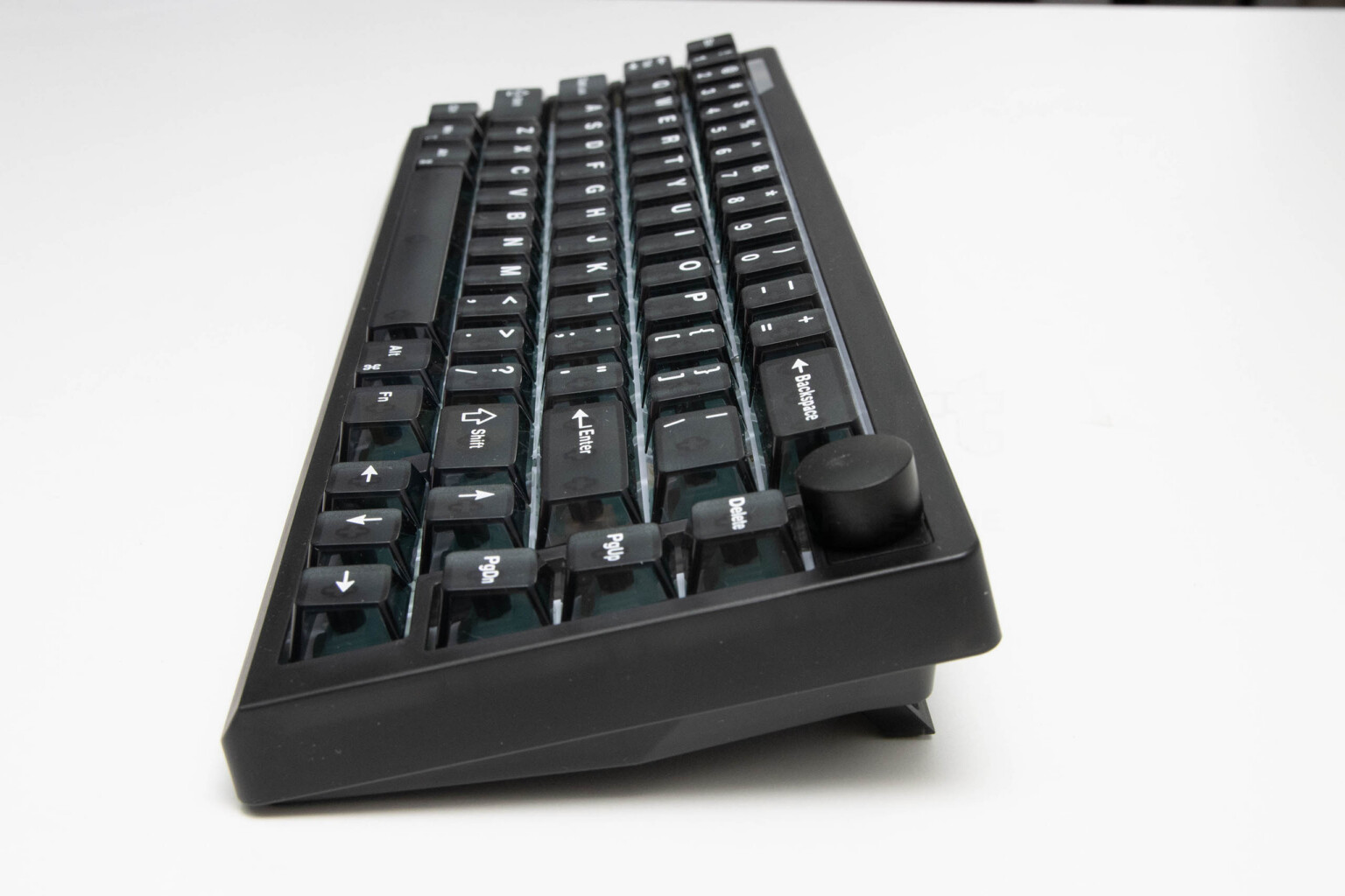

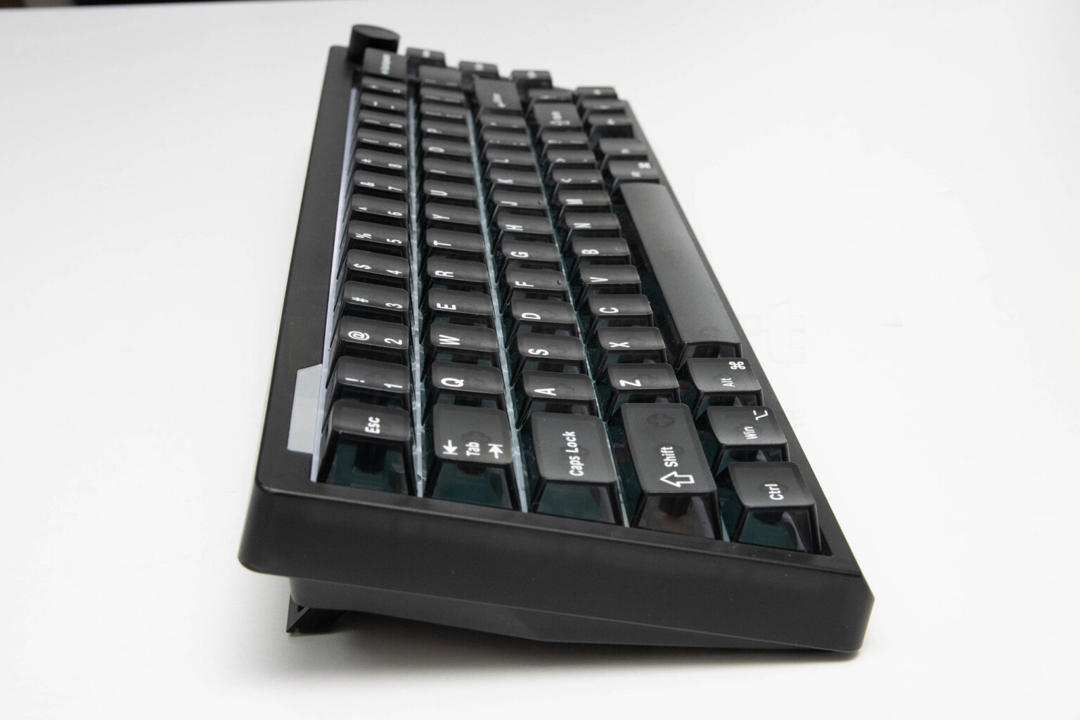

S obzirom na nisku masu i plastično kućište, tipkovnica nije rigidna i svija se pri jačem stiskanju njenih krajeva. Ipak, uvijanje nije prisutno kod svakodnevnog rada, čak ni kod jačeg pritiskanja – tu je konstrukcija dovoljno čvrsta. No, ako primjerice stisnete palcima brid ispod donjeg reda tipkanja čut će te škripanje i osjetiti lagano uvijanje. Na dnu se nalaze gumene nožice, kao i dvije izvlačive nožice za dva položaja nagiba – 6, 9,5 i 13,5 stupnjeva s padom prema naprijed. Nožice su dovoljno čvrste u svom položaju i ne poklapaju se ako tipkovnicu gurnete od sebe. Otvaranje tipkovnice nije problem, a donju ploču drže četiri vijka.

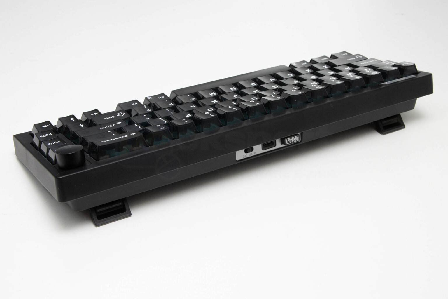

U tipkovnici se nalaze dvije baterije od po 2.000 mAh (4.000 mAh ukupno) koje osiguravaju jako dobru autonomiju čak i s uključenom rasvjetom i polling rateom od 8.000 Hz. Da, ova tipkovnica koristi RF 2,4 GHz vezu s 8.000 Hz polling rateom, a na toliko radi i spojena putem USB veze. Treći tip veze je Bluetooth gdje je polling rate samo 125 Hz, a latencija znatno viša. Proizvođač navodi latenciju od 0,125 milisekundi putem žičane veze ali i 2,4 GHz veze, te visokih 14 milisekundi putem Bluetooth veze. Na stražnoj se strani kao što vidimo na gornjoj slici nalazi prekidač za odabir načina rada, kao i USB-C utor te RF 2,4 GHz primopredajnik.

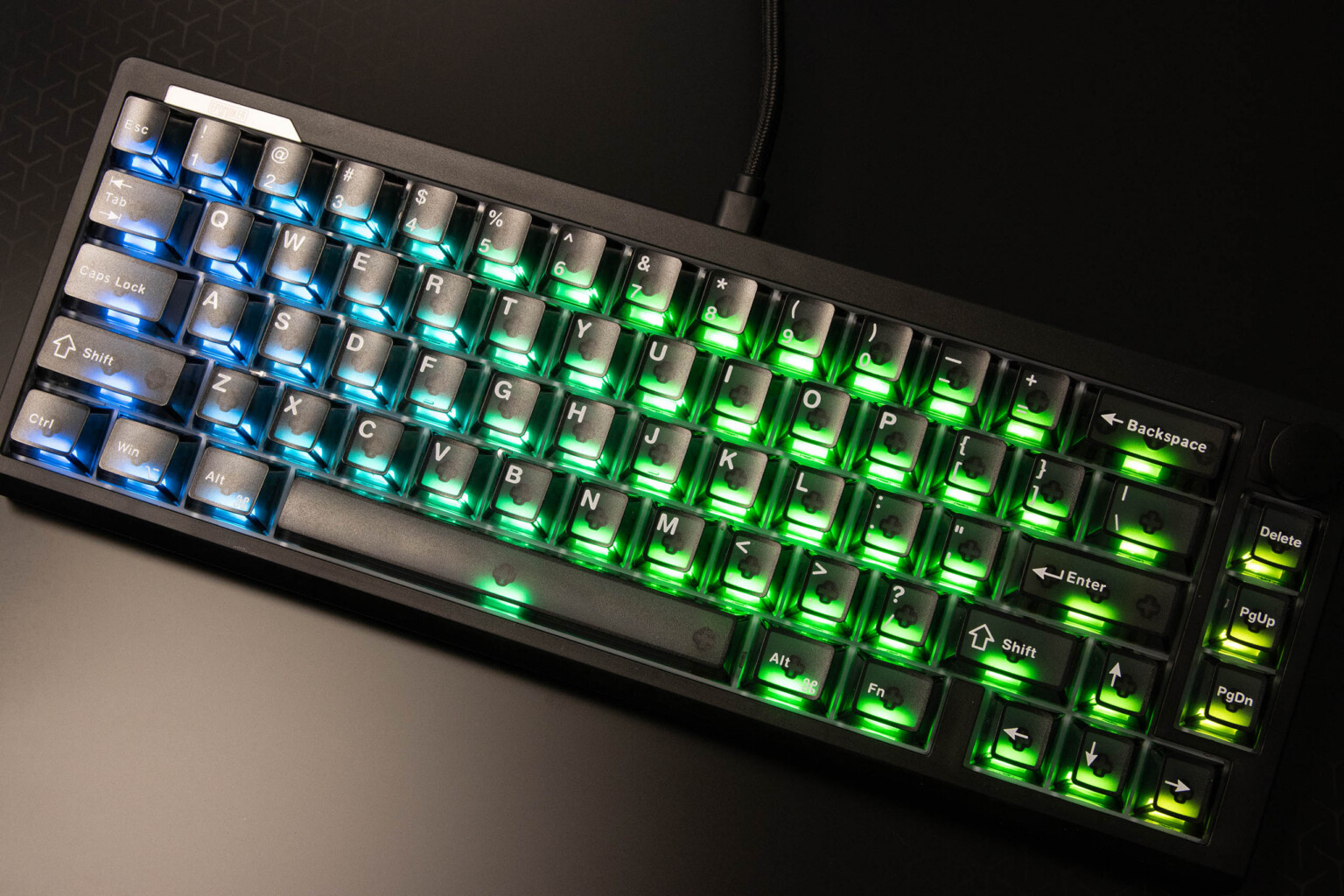

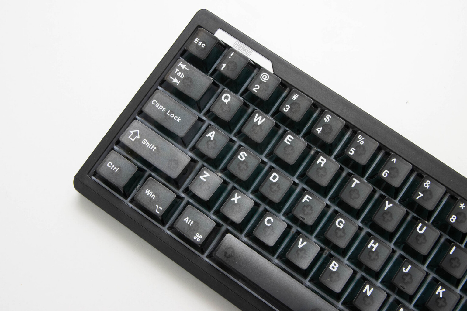

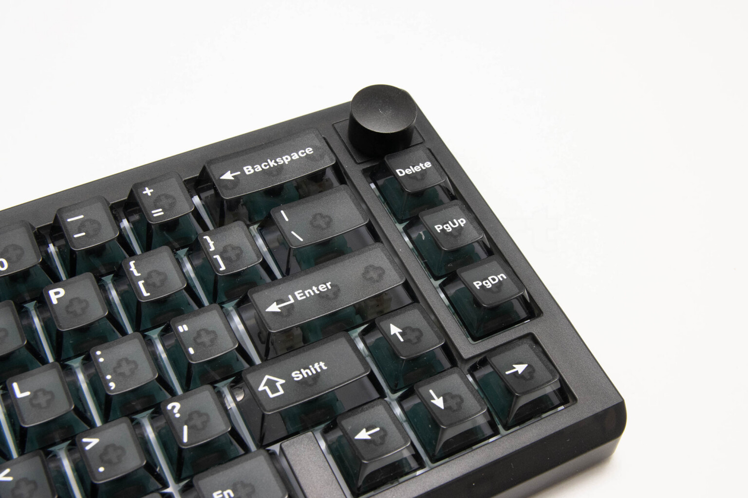

Poklopci prekidača su kao što smo rekli prozirni, ali crne boje te su Cherry profila. Na njima su bijelo printana slova i to u Silk Print tehnici. Prekidače ste mogli vidjeti u videu, a riječ je o magnetskim Creamy Jade HE prekidačima koji rade na principu Hall efekta. Prekidači na prednjoj strani imaju i RGB LED-icu koja svijetli kroz prozirne poklopce. Prekidači su linearni s glatkim i responzivnim osjećajem rada uz duboki thock zvuk na kraju svog hoda od tri i pol milimetra. Prekidači su tvornički podmazani, a točka aktivacije (uključenja) im je na dva milimetra što je naravno putem softvera moguće promijeniti na vrijednosti između 0,1 i 3,5 milimetara. Inicijalna sila pokretanja prekidača je 30 gf, a maksimalna 55 gf. Inače, tipkovnica je kompatibilna s 3/5-pinskim i magnetskim i mehaničkim prekidačima koje možete mijenjati i koristiti po želji.

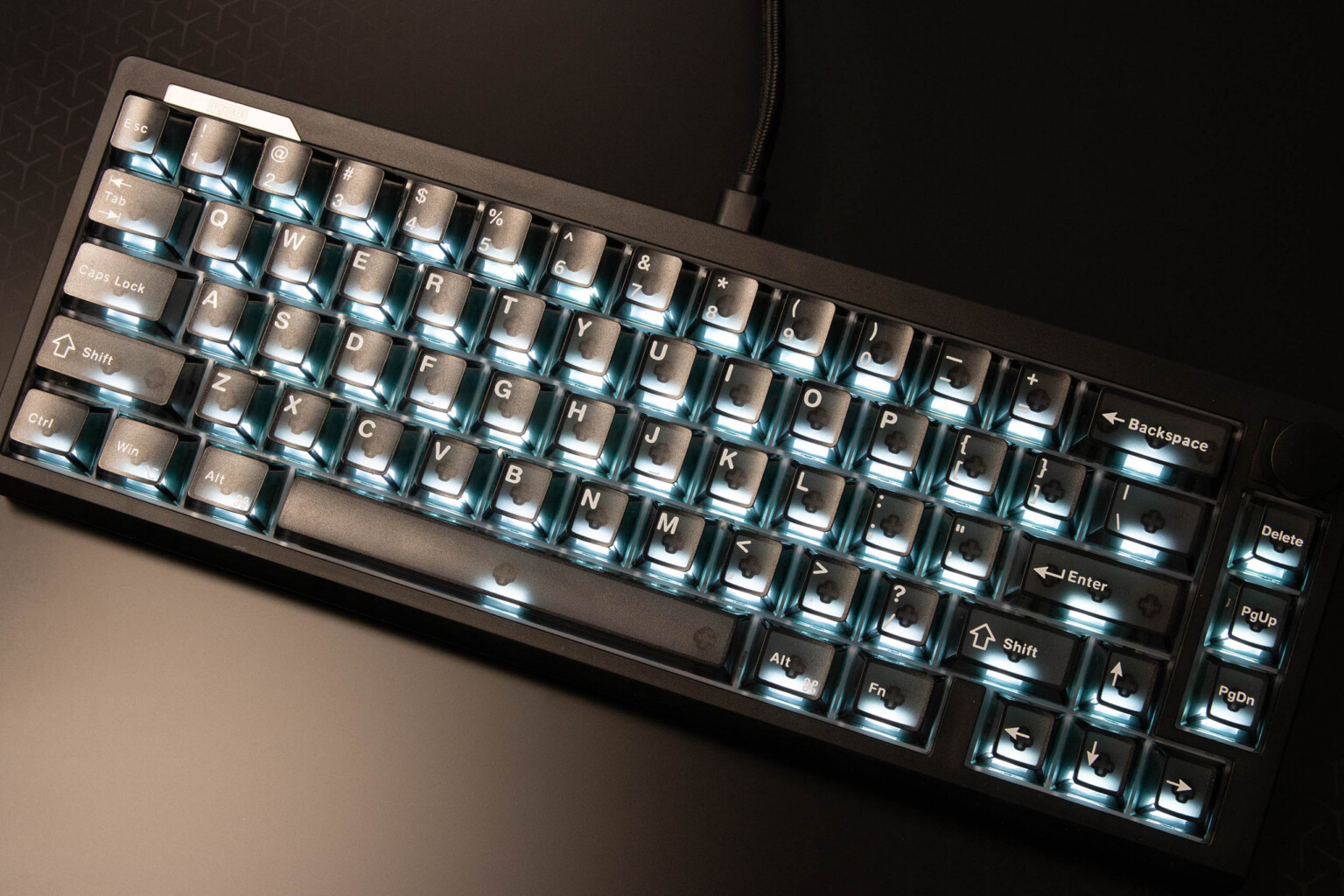

S obzirom na to da je riječ o malenoj tipkovnici, mnoge tipke “fale”, ali im pristupamo putem kombinacije tipaka. Tako primjerice F tipke pozivamo putem Fn tipke i pritiskanjem tipke od 1 do 0, a putem softvera je naravno sve moguće i personalizirati. Funkcije kao što su Rapid Trigger, Snap Key, Dynamic Key Stroke, MT ili TGL sve također aktiviramo putem softvera. Prekidači imaju tzv. south facing LED-ice na prednjoj strani a svjetlo se propušta kroz akrilni poluprozirni prozorčić, pa onda dobivamo i takav efekt na poluprozirnim poklopcima. Svjetlo je dovoljno jako, efekti zanimljivi a tranzicije su brze. Svime naravno upravljamo putem softvera.

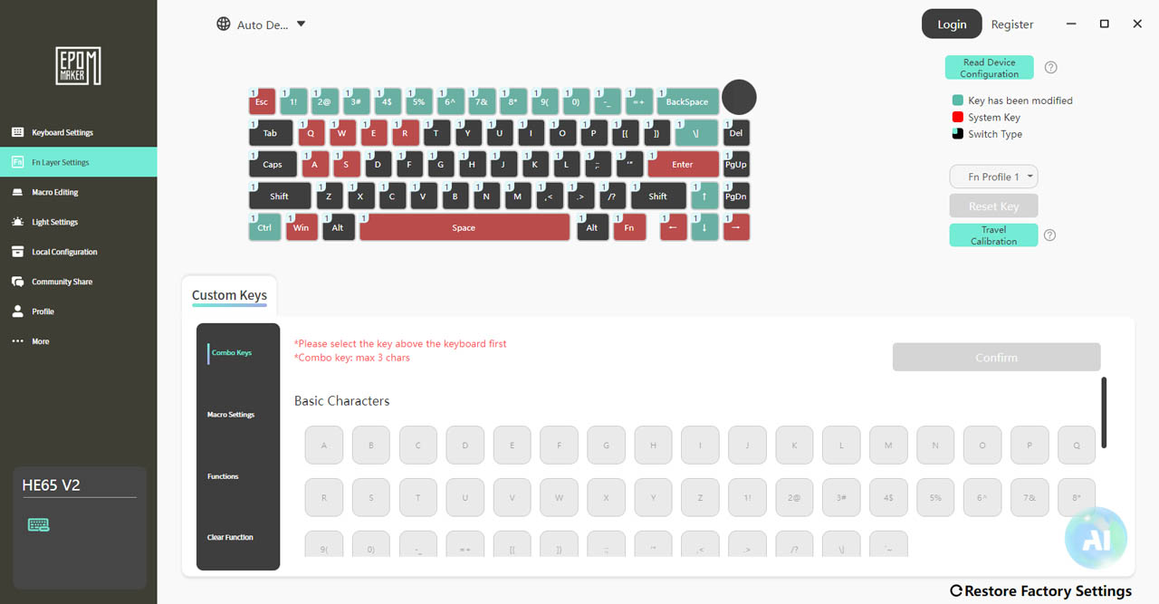

Softver

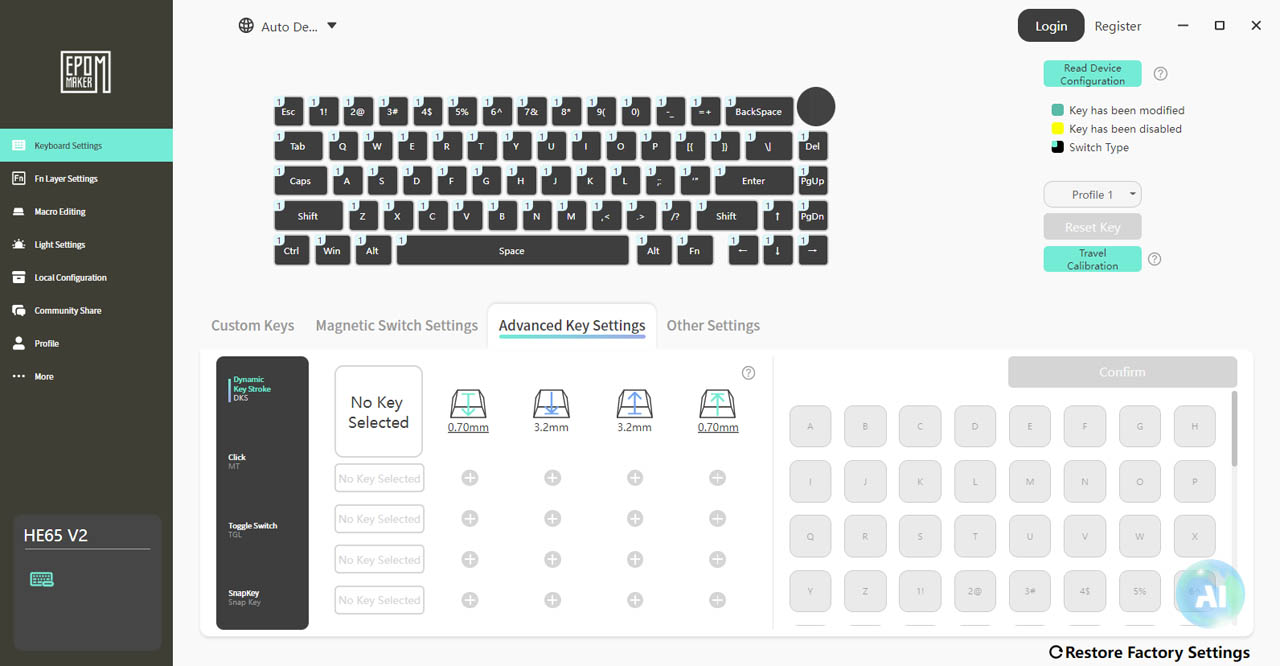

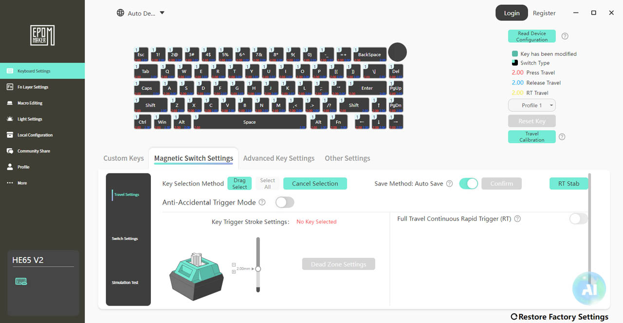

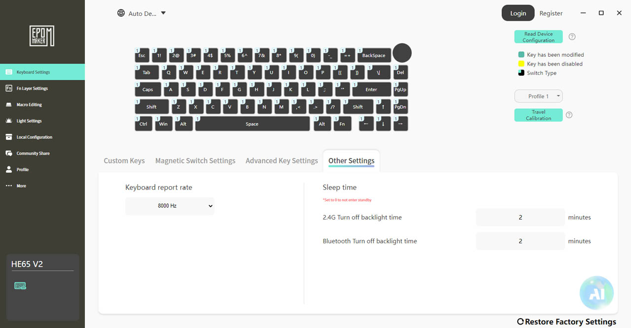

HE65, kao i još neke tipkovnice u ponudi koriste Epomakerov Driver V4 softver, za razliku od Galaxy 100Lite tipkovnice koja je koristila VIA. Ovaj softver nudi mnoštvo mogućnosti kroz vertikalno posložen meni koji se sastoji od – Keyboard Settings, Fn Layer Settings, Macro Editing, Light Settings, Local Configuration, Community Share, Profile i More. U prvom se izborniku nalaze četiri podmenija – Custom Keys, Magnetic Switch Settings, Advanced Key Settings i Other Settings. Prvi je izbornik jasan sam po sebi, a u njemu možemo programirati kombinacije tipaka, macro podešenja, funkcije ili pak onemogućiti pojedine tipke. U drugom izborniku mijenjamo točku uključenja tipke (prekidača) i to svake pojedinačne putem Drag Select funkcije ili svih odjednom. Ovdje možemo uključiti i Rapid Trigger kao i Ant-Accidental Trigger Mod za svaku pojedinačnu tipku. Advanced Key podešenja koristimo za Dynamic Key Stroke, Click (MT), Toggle Switch i Snap Key funkcije.

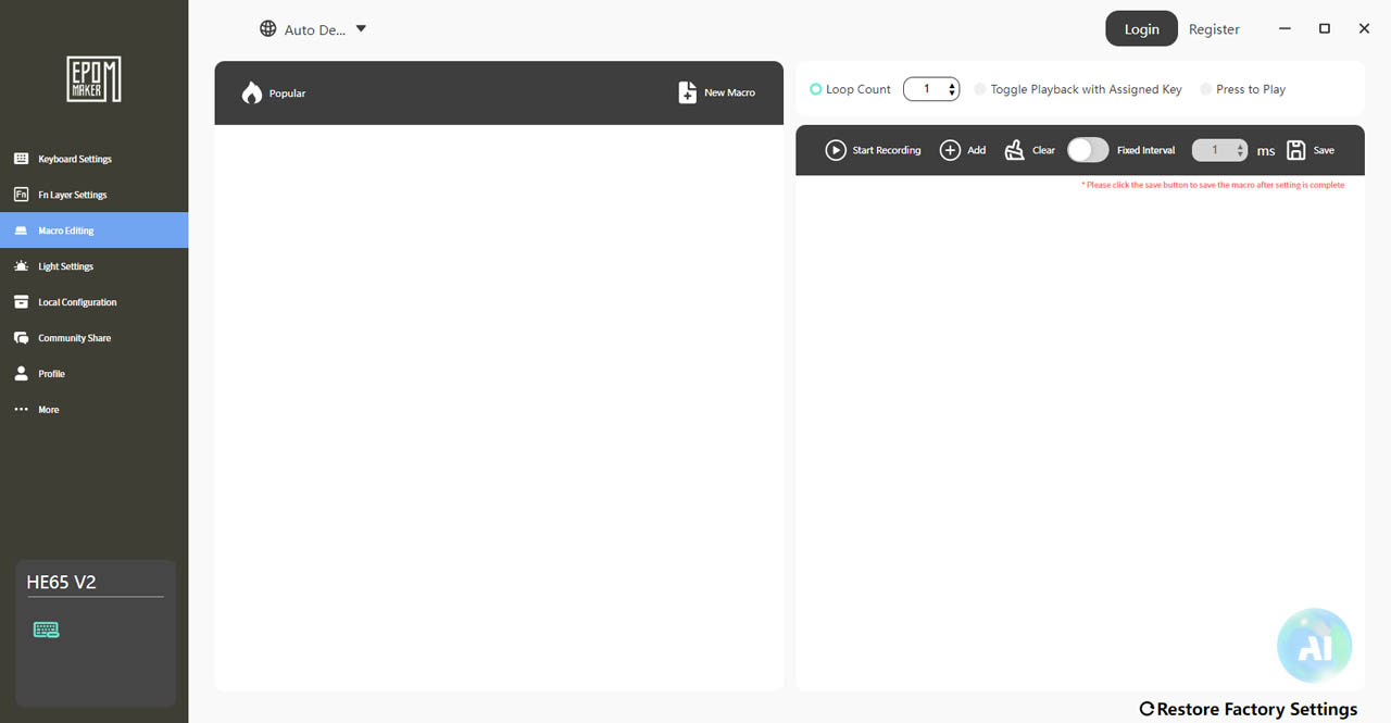

Other settings služe za podešavanje Polling Ratea (od 125 do 8.000 Hz), kao i odabir Sleep Time funkcije zasebno za Bluetooth i 2,4 GHz veze. Fn Layer Settings meni koristimo za podešavanje Combo Keys, Macro Settings, Functions i Clear Function opcija za prekidače koji su podijeljeni u tri skupine – Modified Key, System Key i Switch Type. Macro Editing opcija je jasna sama po sebi i služi za snimanje Macro naredbi.

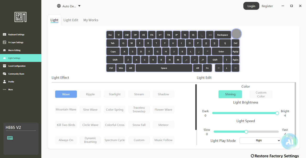

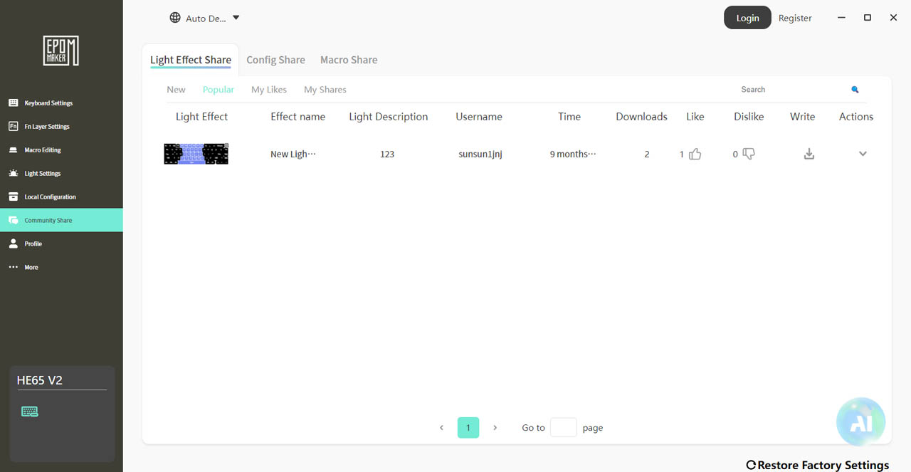

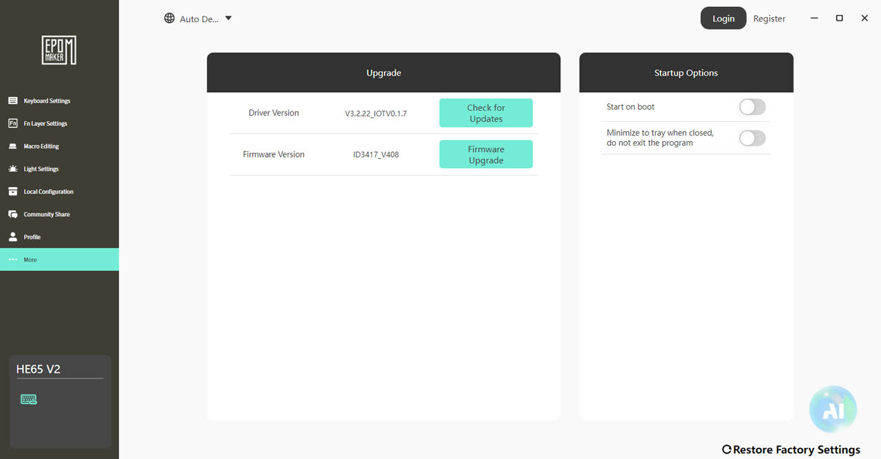

Light Settings služe za podešavanje rada LED rasvjete prekidača a mogućnosti su stvarno mnogobrojne, a sve ih možete vidjeti na kraju unboxing videa. Community Store je zanimljiva opcija, no u njoj se trenutačno nalazi samo jedan podijeljeni profil. I za kraj je tu provjera i eventualna nadogradnja dostupnog drivera i firmwarea. Sve u svemu, bogat softver koji radi stabilno i brzo.

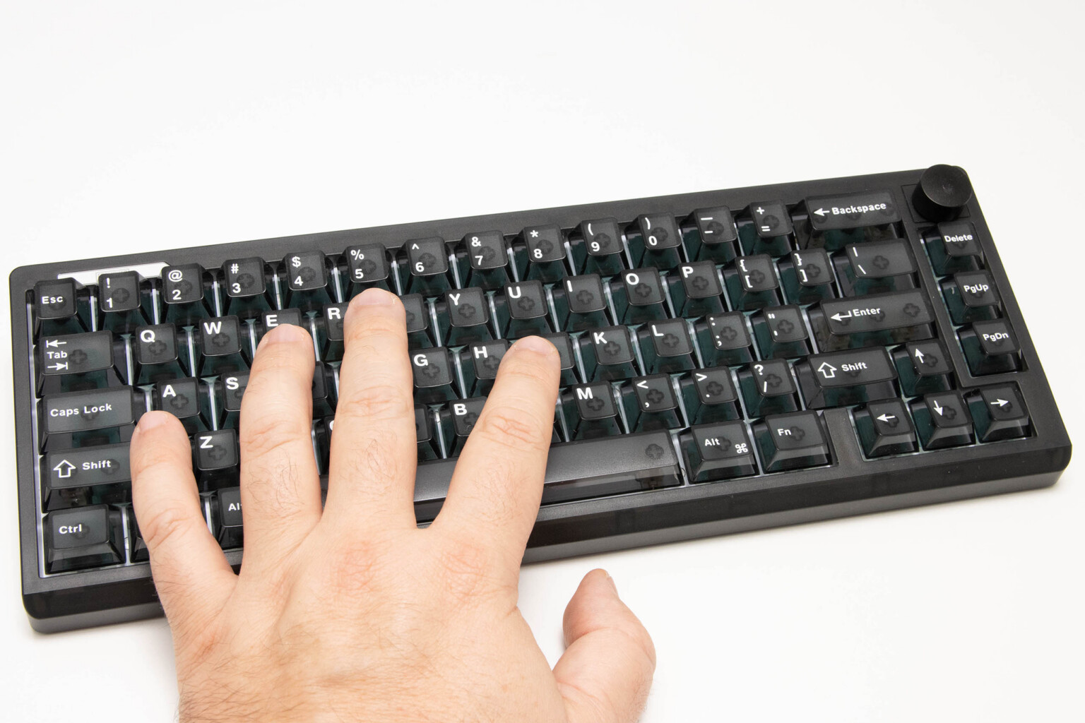

Tipkovnicu smo koristili gotovo dva tjedna, paralelno s Carbonis mišem i možemo reći kako smo se vrlo brzo naviknuli na njen 65-postotni layout i raspored tipaka. Falile su nam neke tipke kao što je PrintScreen, no i taj s prečac brzo svlada i počne koristiti kao da nikad dediciranu tipku stiskali nismo. Naravno, autor više voli full size tipkovnice s numeričkim dijelom, no nije da se i na ovu teško priviknuti. Creamy Jade prekidači rade jako dobro, lijepog su linearnog hoda i niske sile pritiskanja te je moguće napisati velike količine teksta, ali i odigrati kakav brzi FPS – neće razočarati. Tipkovnica se ne uvija prilikom rada, nogice se ne uvlače prilikom guranja i što bismo više mogli poželjeti? Možda ipak samo malo više mase i čvrstoće.
