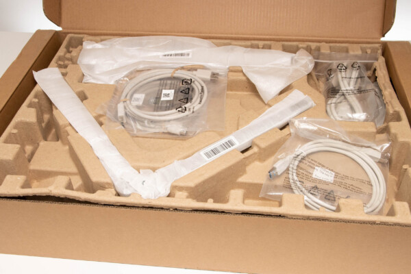

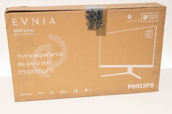

Kod malo povoljnijih Evnia monitora kutija nije sjajna i svijetlo ljubičasta nego je obična smeđa, no princip otvaranja je isti. Poklopac kutije je zalijepljen i kutiju je potrebno poleći na stražnju stranu te podignuti poklopac – jednostavnije i elegantnije nego izvlačenje svega s gornje uže strane kao kod većine proizvođača. Na vrhu se kartonskog poklopca koji štiti monitor nalazi sve lijepo upakirano i spremljeno u zasebne najlonske vrećice.

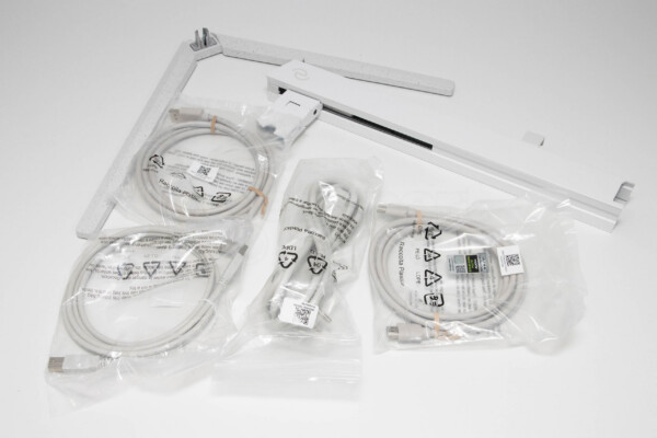

U pakiranju baš kao i kod jačeg 8500 modela nalazimo postolje za monitor u dva dijela – bazu i nosač, te VESA nosač za zid. Osim njega nalazimo i korisničke upute, izvješće o kalibraciji, izvješće o potrošnji energije i ostalu papirologiju. Nadalje, tu je jedan HDMI kabel, DisplayPort kabel, USB kabel za hub (USB-A na USB-B), USB-C na USB-C kabel i kabel za napajanje. S obzirom na to da je monitor svijetlih boja i kabeli su isto – baš kao i kod jačeg modela.

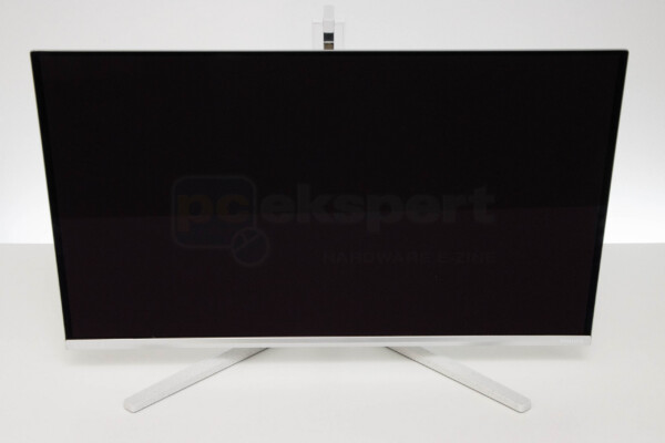

Evnia 27M2N6501L monitor je predstavljen krajem 2025. godine, dok je jači model Evnia 27M2N8500 predstavljen još krajem 2024. godine. 6501 je malo jednostavniji i jeftiniji monitor, koji je doživio samo manje kozmetičke promjene u odnosu na jači. Rubovi oko ekrana su iznimno tanki, a čak je i donji rub na kojem su natpisi Evnia (lijevo) i Philips (desno) nešto tanji. Monitor ima i potpuno bijel nosač, dok je kod jačeg modela on srebrn. No, zato je stražnji okvir kod ovog modela srebrn, dok je plastika također bijela. Oba su monitora jednako elegantna, što uključuje i crnu boju QD OLED panela čije je zaštitno staklo tretirano protiv refleksije (2H). No, i ovdje su refleksije ipak vidljive i to najviše na na crnoj boji.

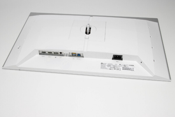

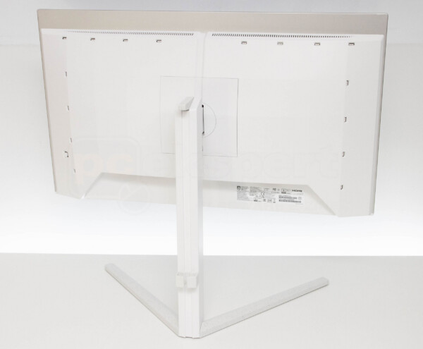

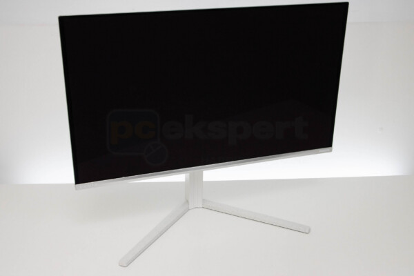

Straga je kućište 6501 monitora identično 8500 monitoru, što znači da je malo deblje u centralnom dijelu. U kombinaciji sa širokim aluminijskim nosačem dubina ovog monitora je malo plićih 261 milimetar. U širinu monitor mjeri 609 milimetara s postoljem, a maksimalna visina mu je 531 milimetar. 6501 monitor je nešto lakši od 8500 i masa mu je 5,98 kilograma. Kućište je plastično, i po vanjskim rubovima je vrlo tanko, tj. točno onoliko koliko OLED panel dozvoljava. Na sredini je nešto šire jer se tu nalazi AC/DC ispravljač, upravljačka elektronika, konektori i ostalo. Oko debljeg dijela su na tri ruba postavljene i AmbiGlow LED-ice koje ćemo niže u tekstu pokazati osvijetljene.

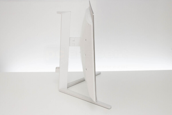

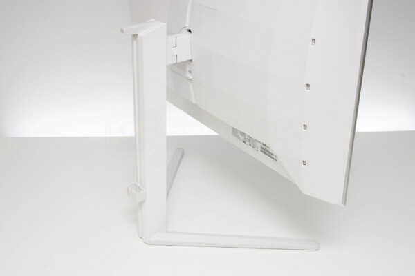

Bočni je profil monitora elegantan, a zanimljivi su tanki metalni rubovi oko ekrana. Centralni dio je onda nešto deblji zbog elektronike i napajanja, a tu je i šasija na koju se veže nosač. Sam nosač na dnu ima organizator u za kabele, a pri vrhu se nalazi i nosač za slušalice. Donji dio, tj. baza je obložena bijelom plastikom s naglašenom teksturom koja u obliku slova V kako bi se osigurala visoka stabilnost monitora.

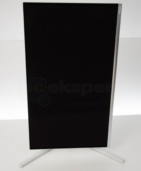

Nosač monitoru osigurava solidnu ergonomiju pa ga je tako s maksimalnih 531 milimetar moguće sniziti za 130 milimetara. Uz to, ima i mogućnost pivotiranja što 8500 model nije imao. Nadalje, ima mogućnost okretanja oko vertikalne osi za +/- 20°, te mu se može mijenjati nagib između -5° i +20°. Solidne su ovo brojke, uz činjenicu da ipak nema pivotiranja – priroda nosača ne dozvoljava ovu funkciju.

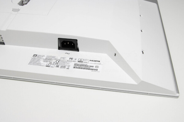

Na stražnjoj se izbočini lijevo (gledano jasno straga), nalazi tropolna priključnica za kabel napajanja. Ispravljač je dakle ugrađen u monitor, a proizvođač navodi uobičajenu potrošnju od 61,3 W. Ta vrijednost je u normalnim uvjetima rada, a kada se uključi HDR potrošnja skoči i više. U stanju pripravnosti je potrošnja 0,5 W, a kada je monitor isključen 0,3 W. Energetska klasa potrošnje je E. Monitor se u radu ne zagrijava previše – osjetno manje nego 8500. Straga smo izmjerili maksimalnih 43,3 °C, a sprijeda 44,7 °C. Desno od utičnice za napojni kabel se nalazi i Kensington lock.

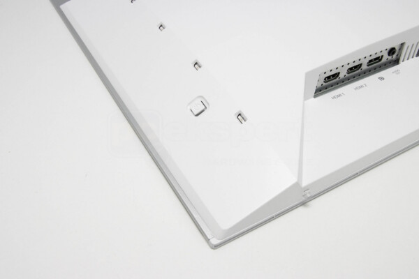

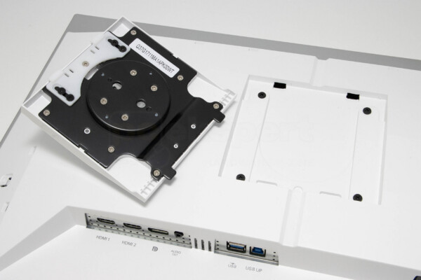

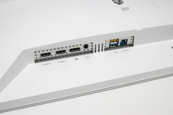

Na stražnjem panelu monitora nalazimo dva HDMI 2.1 porta, jedan DisplayPort 1.4, i jedan audio jack za slušalice. Do toga se nalazi USB 3.2 Gen 1 hub koji se sastoji od žutog USB-A porta kojim možemo puniti druge uređaje, jednog USB-A downstream porta (plavi), te jednog USB-B upstream porta. I/O mogućnosti ovoga monitora su tako sasvim solidne, a jedino fali moderniji USB-C port.

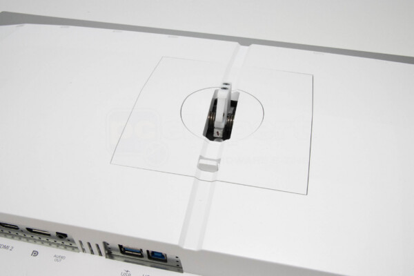

Baš kao i na 8500 modelu, i na ovom modelu je nosač tool-less dizajna, ali je konstrukcijski drugačiji. Ovaj ima isti način spajanja u kojem nosač nataknemo na plastični dio koji ga zaključava u toj poziciji. Skidanje je gotovo jednostavno kao i postavljanje, te je sam potrebno pomaknuti plastični osigurač i izvući nosač. No, na ovom je monitoru moguće ukloniti i čitavu ploču kao i kod drugih proizvođača. Skidanjem te ploče (povlačenjem opruge), dobivamo mogućnost montaže monitora na na VESA 100 x 100 nosač, a i vijci su već tu samo ih je naravno potrebno prije skinuti.

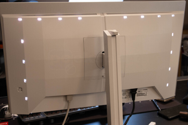

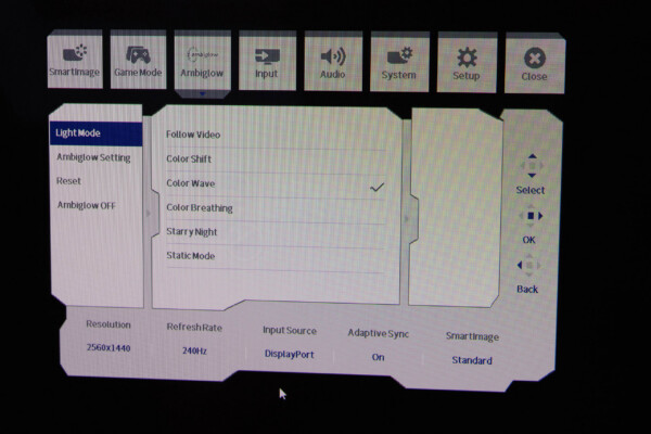

AmbiGlow funkcija uključuje pojedinačne LED-ice postavljene na tri ruba debljeg dijela ekrana. Snaga LED-ica je sasvim solidna, a reprodukcija boja također. AmbiGlow, koja je vrlo slična AmbiLight funkciji na Philips televizorima se upravlja iz OSD-a. Opcije uključuju Follow Video, Follow Audio, Color Shift, Color Wave, Color Breathing, Starry Night i Static mod. Svjetlo je naravno moguće i isključiti. Najveći efekt AmbiGlowa će te dobiti ako monitor stoji uz zid, jer imate ugodan odbljesak i proširenje slike kada gledate multimediju ili se igrate.

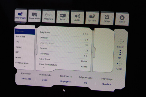

OSD meni

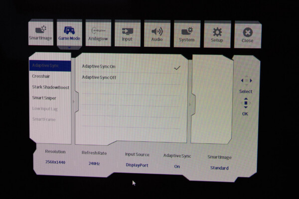

Kao što smo napisali u odlomku iznad, kretanje menijima je jednostavno i intuitivno, a OSD izgleda kao i kod drugih Philips monitora. Glavni meniji uključuju SmartImage, GameMode, AmbiGlow, Input, Audio, System i Setup. SmartImage nudi mogućnost promjene pretpodešenih profila slike – Standard, Illustrator, FPS, Racing, RTS, Movie, LowBlue Mode, EasyRead, Economy te Game 1 i 2 profile. Standard nam se pokazao kao najbolji za svakodnevnu upotrebu, a s njim smo napravili i testove. Naravno, u Standardu možete i sami podesiti svjetlinu, kontrast, gammu, oštrinu, temperaturu boje, uključiti sRGB itd. Game Mode uključuje uključivanje i isključivanje adaptivne sinkronizacije slike koja ide do 360 Hz, korištenje Crosshair pomoći, zatim StarkShadow Boosta (Off i tri razine) i Smart Snipera.

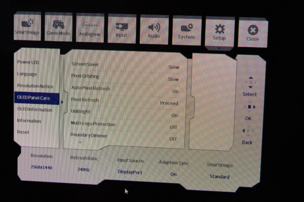

AmbiGlow nudi Follow Video, Follow Audio, Color Shift, Color Wave, Color Breathing, Starry Night i Static mod. Ulazi koje možemo birati su naravno HDMI 1 i 2, Display Port, USB-C i automatski odabir. Audio meni nudi opcije odabira glasnoće te isključivanja zvuka u potpunosti. Monitor podržava i PIP/PBP opcije, a time kao i Smart Size te USB podešenjima možemo pristupiti u meniju System. Setup meni između ostalog nudi i mogućnost odabira jačine svjetla Power LED-ice, te zatim OLED Panel Care set opcija kojima panel držimo “zdravim”. Znamo da OLED-i vole “zapeći” sliku no to se različitim metodama može izbjeći. Pixel Orbiting je jedna od njih i to je primjetno i golim okom kada se dogodi. Tu su dodatno i Screen Saver, te Pixel Refresh opcije.

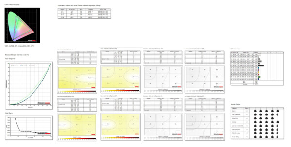

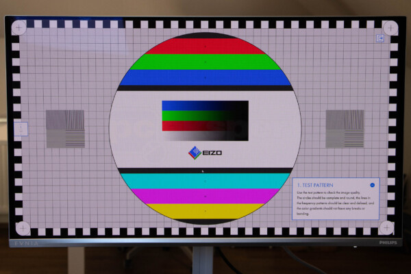

Panel je QD-OLED dijagonale 27 inča ili 67,3 centimetara. Omjer stranica je 16:9, a rezolucija je 2.560 x 1.440 pri maksimalnoj stopi osvježenja od 240 Hz preko Display Porta i HDMI-a. Oštrina slike je odlična uz 111 PPI-a, a razmak između piksela je 0,2292 x 0,2292 milimetara. Panel je 10-bitni nativno i podržava prikaz 1,07 milijardi nijansa boja. Proizvođač navodi pokrivenost gamuta od 120 % za NTSC, 147,5 % za sRGB, 98 % za Adobe RGB i 99% za DCI-P3. Svjetlina je maksimalnih 200 nita u SDR prikazu (APL 100%), i 400 nita u HDR prikazu (APL 10%), što je za po 50 nita niže nego kod 8500 monitora i to se svakako vidi golim okom. Kontrast je neograničen zbog prirode OLED panela. Kutevi gledanja su odlični (178°/178°), a deklarirano vrijeme odziva je niskih 0,03 milisekunde (GtG). Monitor ima i VESA Clear MR certifikat i ocjenu 13.000. To znači kako monitor prema mjerenjima izvedenim vrlo brzom kamerom ima 80 puta više “čistih” nego zamućenih piksela. Ekran ima 2H anti-refleksivni sloj, no staklena zaštita je ipak refleksivna i to se najbolje vidi na crnoj podlozi. Monitor podržava promjenjivu stopu horizontalnog osvježavanja (G-Sync) između 48 i 240 Hz.
Spyder 5 kolorimetrom smo izvršili mjerenja, a test je pokazao da je pokrivenost sRGB područja boja 100-postotna, AdobeRGB-a 96%, a DCI-P3 98%, što su vrlo dobre vrijednosti. Gamma krivulja je savršena s vrijednošću od 2,2. Bijela točka je solidno pozicionirana i nalazi se na 6.700 kelvina (100 kelvina više od 8500 modela). Maksimalna svjetlina je nešto niža od obećanih 200 nita te smo izmjerili 193,6 u SDR načinu rada. Kontrast je naravno vrlo visok. Uniformiranost boja je izvrsna na svim vrijednostima osvjetljenja, a maksimalno odstupanje je 1,3 u gornjem centralnom dijelu ekrana pri 100% snage osvjetljenja, a ta vrijednost se smanjuje kako smanjujemo snago osvjetljenja. Uniformiranost pozadinskog osvjetljenja je također izvrsna maksimalnim odstupanjem od 2%  pri 100% osvjetljenja, a na toj razini ostaje i pri nižim razinama osvjetljenja. Preciznost boja je u prosjeku izvrsnih 0,72 DeltaE, s maksimalnih 1,91 DeltaE na crnim tonovima. Na kraju, monitor je zaslužio ocjenu 4,5, sa samo jednom četvorkom za malo više pozicioniranje bijele točke.

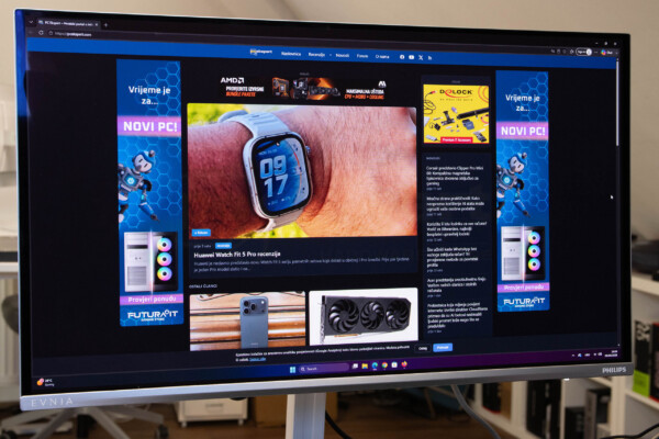

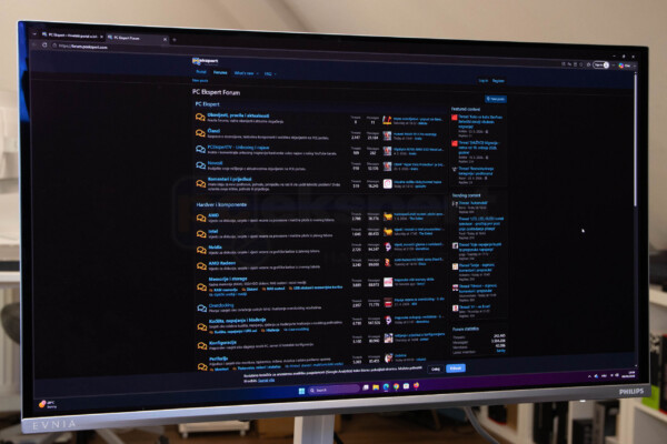

Evnia 27M2N6501L monitor smo svakodnevno koristili više od dva tjedna i kao i kod 8500 modela bili smo apsolutno zadovoljni kvalitetom prikaza slike njegovog QD-OLED panela, no uz ipak primjetno nižu maksimalnu svjetlinu. Nije to nešto što stvara problem ako nema izravnog udara dnevnog svjetla, ali preporučujemo ipak malo zamračeniju prostoriju za potpuni užitak. Ako želite jače morat će te posegnuti za 8500 modelom, a još jače za Tandem OLED-ima. Panel je iznimno brz, glatkih pokreta u Windowsima pri radu, minimalnog ulaznog kašnjenja i odličnog odziva. Za obradu fotografija i video materijala je izvrstan jer su boje iznimno precizne i ono što je najvažnije ujednačene po cijeloj površini – nema devijacija. Slika je oštra a radna površina sasvim solidna za sve koji su naviknuti na 27-inčne ekrane. Dosta smo vremena proveli i uz igre s ovim monitorom i oduševio nas je brz odziv te adaptivno sinkroniziranje od 48 do 240 Hz. Za dodatan užitak možete koristiti i AmblGlow, no tada je najbolje držati monitor uz zid radi boljeg efekta.
Philips Evnia 27M2N6501L je OLED monitor vrlo dobrih karakteristika koje su samo malo slabije nego kod jačeg 8500 modela. I ovaj je monitor lijepog dizajna, s još tanjom donjom stranicom i teksturiranim bijelim površinama pa će se lijepo uklopiti u svijetao prostor. Svestranih je mogućnosti i jedino što mu fali je USB-C priključak. Panel je odličan i jako je dobar kako za igranje tako i za svakodnevni rad. Možete ga koristiti i za profesionalan rad, jer ima jednu od najboljih uniformiranosti boja i pozadinskog osvjetljenja koje smo imali prilike vidjeti. Boje su precizne, žive i užitak je gledati u njegov QD OLED panel kojem je jedina mana nešto niže pozadinsko osvjetljenje. Adaptivna sinkronizacija slike između 48 i 240 Hz znači da možete uživati u igranju svih vrsta igara, a uz iznimno brz odziv od 0,03 milisekunde (GtG) i neprimjetno ulazno kašnjenje. Monitor ima solidne ergonomske značajke, dobre I/O mogućnosti te bogat OSD uz pomoć kojeg je moguće sve prilagoditi vlastitim željama. Prednost Philipsa je svakako i AmbiGlow koji ako monitor držite uz zid može donijeti dodatnu razinu uronjenosti u sadržaj. Evnia 27M2N6501L u hrvatskim trgovinama informatičke opreme košta od oko 465 € na više, što je stotinjak eura niže od 8500 modela.
